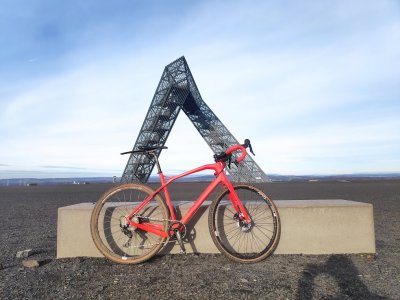

Ja kann ich .. welche Bereiche am Bike soll ich knipsen?
Ich mags. Hab noch ein True Grit zum Vergleich und fahre sonst nur Hardtails. Das Bike ist schön direkt und wendig. Der Rahmen ist beefy und optisch massiv. Allerdings wiegt es kaum mehr als das True Grit (schätze so 9kg). Die orangene Farbe auf der Alutech Website täuscht .. es ist eher (hell) rot.
Die Geo sieht zwar in den Specs etwas exotisch aus, ich merke das aber nicht (mehr) .. also nach ca. 100 km hatte ich mich komplett dran gewöhnt und ich mag daran das man echt viele Stunden fahren kann ohne taube Finger, Po usw. zu bekommen .. das True Grit ist dagegen ne Rennmaschine .. extrem nach vorne usw. aber nach 3 Stunden will ich da runter.
Habe das GR (GRX und GR1600) .. und muss leider feststellen, dass die SRAM Rival nicht an die GRX rankommt. Sonst habe ich an dem Bike bisher nichts getauscht ..
Verarbeitung usw. ohne Mängel .. wurde in 3 Tagen geliefert .. stabiler Karton mit Widmung vom Chef.

Anbei die Bilder

  • ja .. ich mag die GEO .. sehr ausgeglichen wie ich finde und taugt mir auch für lange touren (bin 180cm und habe Größe L und fahre gern größere Rahmen
  • Fußspitze: keine Probleme und ausreichend Abstand mit Schuhgröße 46 und SPD Pedalen
  • im Grunde komme ich mit 11-fach klar .. die 11 zähne hinten brauche ich quasi nie .. dafür hätte ich ab und zu gerne 46 zähne hinten (wohne aber auch im Schwarzwald und wir haben hier ein paar Rampen) .. ggf. wechsle ich auf ein etwas kleineres Kettenblatt
  • den Komfort finde ich im vergleich zu meinem Lauf True Grit (L) besser .. gerade für sehr lange Touren .. das Punk ist keine Streckbank wie das Grit .. und gefühlt eben auch nicht so schnell .. dafür etwas agiler
  • ich habe 700x44c WTB Raddler (hinten) und 700x40c Raddler vorne .. Platz ist da noch ausreichend für was Breiteres .. müsste aber nachmessen wenn du das genauer wissen willst
  • die Verarbeitung war bei mir ohne einen Mangel, dementsprechend sehr gut .. Steuersatz und Schaltung musste ich nach dem auspacken einstellen (denke das ist normal), das Lenkerband war nicht sehr sauber gewickelt .. aber ok
  • der Lack ist matt und leicht rau (rote Farbe) .. ich habe bisher an den Kettenstreben einen kleinen Abplatzer von einem Steinschlag .. das Unterrohr hat ein paar Mini Macken aber keinen Abplatzer .. halte den Lack für robust
Viele Grüße
Matthias
