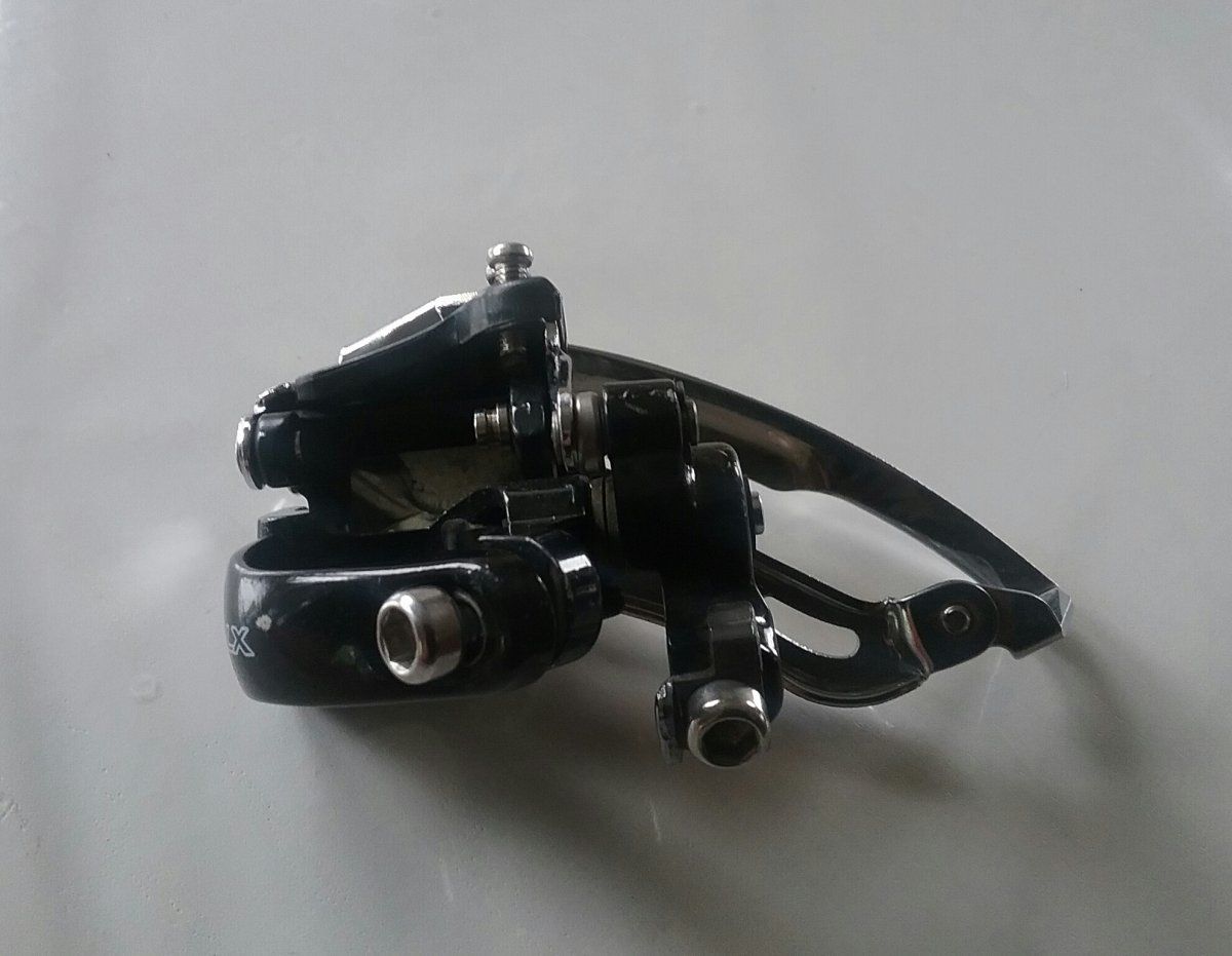

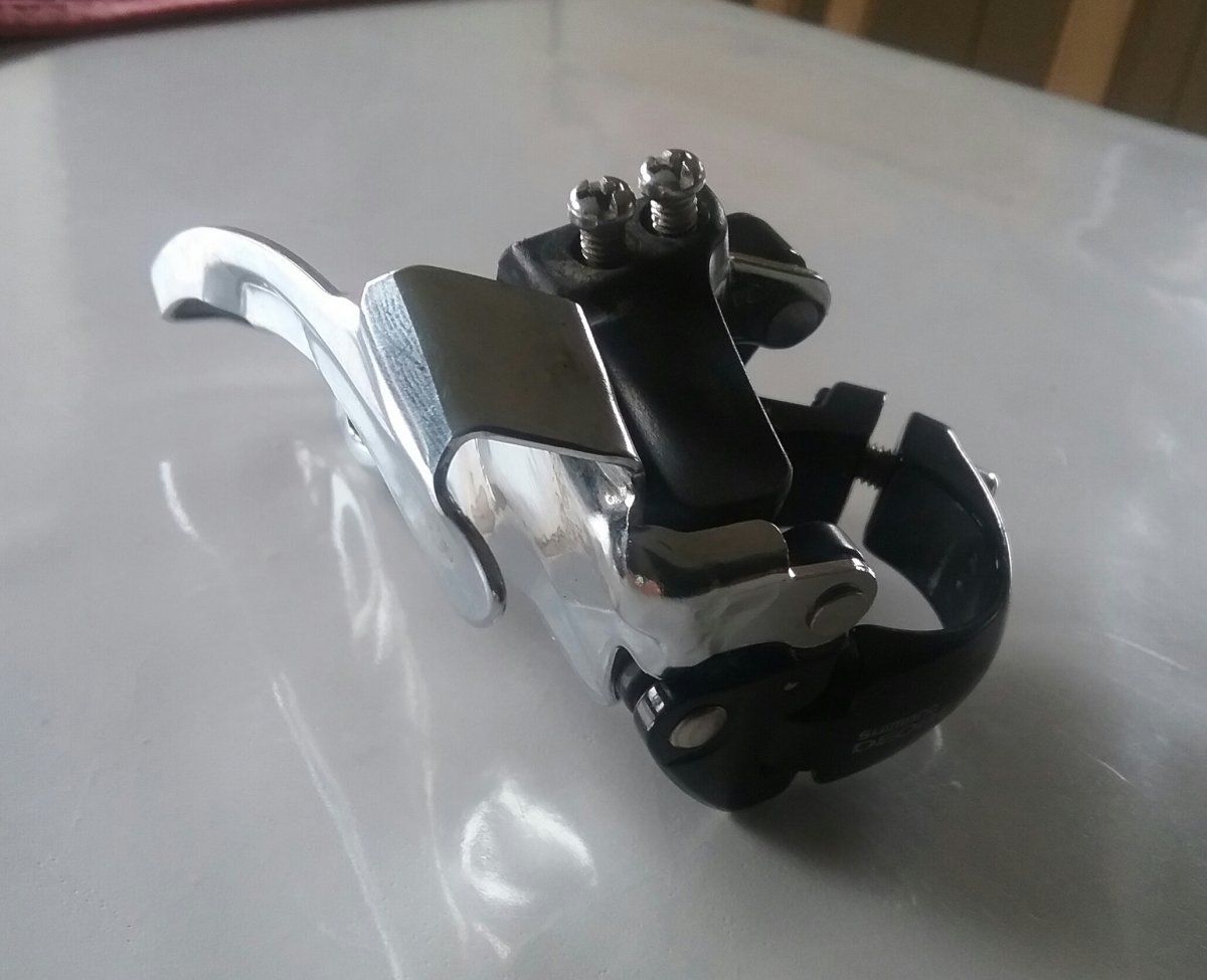

Schon mal gesehen, dass es sowas auch gibt?
Ich meine nämlich so einen Umwerfer hier:
Ich glaube, ich habe mittlerweile genug Umwerfer gekauft und verworfen :D
Ich denke ich werde das Ding abflexen, grundieren und lackieren. Vermutlich aber erst nach dem drei-wöchigen Urlaub..
