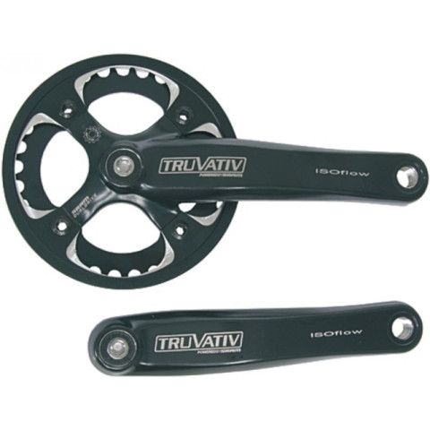

2) Ich fahre vorne momentan eine Truvativ Isoflow (Single Speed) (Abbildung als Datei angehangen) mit einem Zahnkranz von 42 Zähnen. Ist es möglich, diese Kurbel weiterhin zu benutzen in Kombination mit der SLX Kasette und Shimano 11-fach SLX Kette, allerdingss mit einem neuen, kleineren Kettenblatt für diese Kurbel? Oder musss ich hier eine SLX Kurbel mit SLX-Kettenblatt fahren? Die Isoflow flankiert ja die Kette bauart bedingt, das Kettenblatt steht nicht frei. Da mitunter die Kettenlinie sehr schräg sein kann, könnte die Kurbel selbst im Weg sein?

Welche Kurbel ist egal, das Kettenblatt muss halt N/W sein und die Linie stimmen. Die darf nicht zuuu weit innen sein - ich habe bei mir die etwas weit innen, und dann springt die Kette beim Rückwärtstreten auf den schnellen Gängen.

2. Du brauchst ein NW-Kettenblatt für deinen Lochkreisdurchmesser (104mm?), hier z.B.:
https://www.amazon.de/Boao-Kettenbl...=9114864&hvtargid=pla-922892090105&th=1&psc=1Wo steht denn momentan die Kettenlinie an der Kurbel?
Wenn das bei dir unter 46mm sind, dann solltest du das neue Blatt auf der äußeren Position des Kurbelsterns befestigen. Für die neue Kassette brauchst du an der Kurbel eine Kettenlinie zwischen 46 und 52mm.
Dass der rechte Kurbelarm der Kette im Weg ist, habe ich noch nie gehört.
