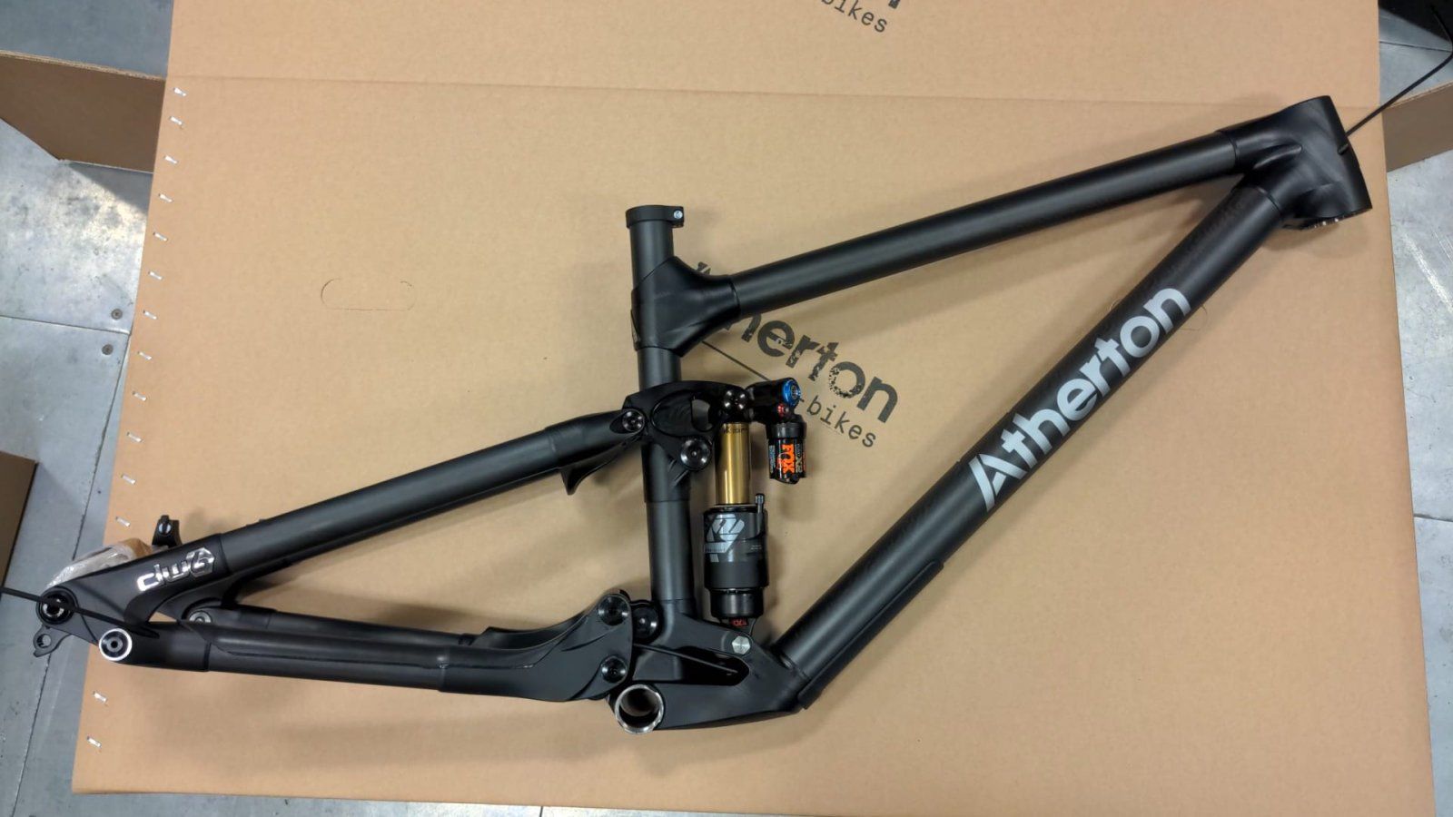

Bevor ich auf die parts eingehe, gibt es jetzt erstmal zwei Bilder und eine Partliste, in der ich mal dazu schreibe, was ich für das Bike neu gekauft habe.
Rahmen: Atherton AM170m 500Reg (neu)
Kettenstrebenschutz: VHS Slappertape oben und unten (neu)
Gabel: Fox 38 Grip2 SKC045 Compression, Battleship Grey,29er, 170mm (CSU neu)
Dämpfer: Fox DHX2 2021, 2024er Compression Tune, modifiziertes Compression Rezi mit 3mm Ports, 205x65 Trunnion
Feder: Eibach/SAR Springs Enduro Lite 500lb
Steuersatz: Cancreek 110 ZS56 Bottom, Canecreek 40 ZS44 Top (neu)
Bremse: Trickstuff Maxima, +geringerer Leerweg, Stahlflexleitungen (HR Leitung neu)
Bremsscheiben: Trickstuff Dächle HD 203 vorne, Dächle UL 203 hinten
Bremsadapter: Trickstuff PM+23 mit Ti-Schrauben schwarz
Laufräder: VR Chris King Iso AB, DT EX471 29er, Sapim CX-Ray (Felge, Speichen und Nippel neu); HR Chris King Iso B XD, DT EX471 27,5, Sapim CX,Ray
Reifen: VR Continental Kryptotal Fr Enduro Soft 29x2.4; HR Continental Kryptotal Fr Enduro Soft 27,5x2.4 (neu
Tubelesssealand: VR Continental; HR Polnisch Prototyp
Ventile: Peaty´s blau/gold
Kurbel: Truvativ Descendant Troy Lee LTD 165mm + O-Chain, Renthal Kettenblatt 30T
Innenlager: Chris King Threadfit 30
Kettenführung: e13 TRS+ mit Crashplate
Pedale: Crankbrothers Mallet DH SuperBruni (neu)
Kassette: Sram XX1 Eagle XG1299 10-52 gold
Kette: Sram XX1 Eagle gold
Schaltwerk: Sram X01 Eagle 52T (neu)
Schalthebel: Sram XX1 Eagle
Schaltzüge/Sattelstützenzug: Sram Außenhüllen, Trickstuff Highflex Züge (neu)
Sattelstütze: Fox Transfer SL 150mm, 31,6, +Aenomaly Switchgrade, Fox Remote
Sattel: Specialized Power Arc Pro 143mm
Vorbau: Nukeproof Horizon 31,8 40mm
Lenker: Renthal Fatbar 31,8, 800x40
Griffe: Ergon GFR1 Slim
Flaschenhalter: Specialized S-Works Z-Cage + SWAT Multitool
Rahmentasche: Peaty´s Hold Fast (neu)
Gewicht wie auf dem Bild (Flasche leer) 16,86Kg, Rahmengewicht: 3,58Kg inkl. doppelt VHS und ein bisschen Schutzfolie
