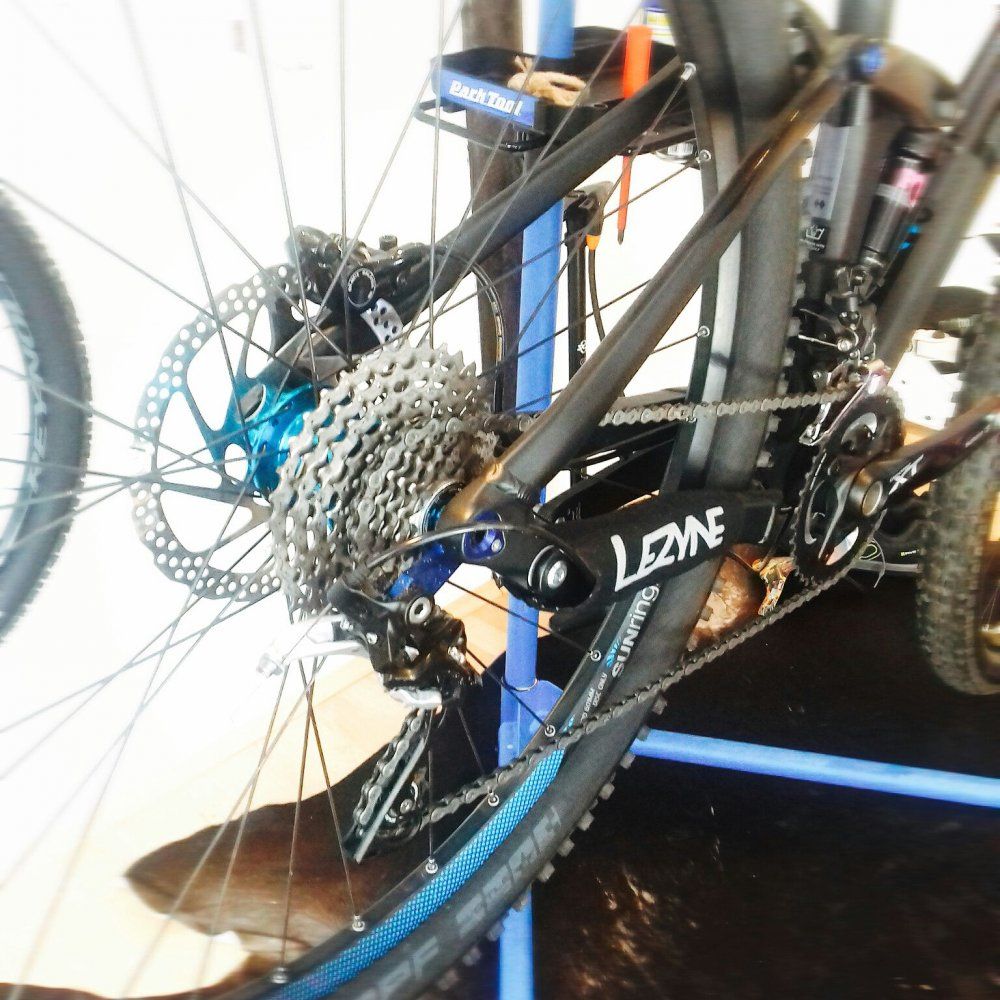

Laufradsatz deshalb, da ich für SRAM 1x11 den XD Freilaufkörper brauche & der ist für den "billigen" Sun Ringle Laufradsatz nur bedingt bzw. sehr schwierig verfügbar ist.
Zudem wiegt der Sun Ringle Laufradsatz einfach über 2kg.

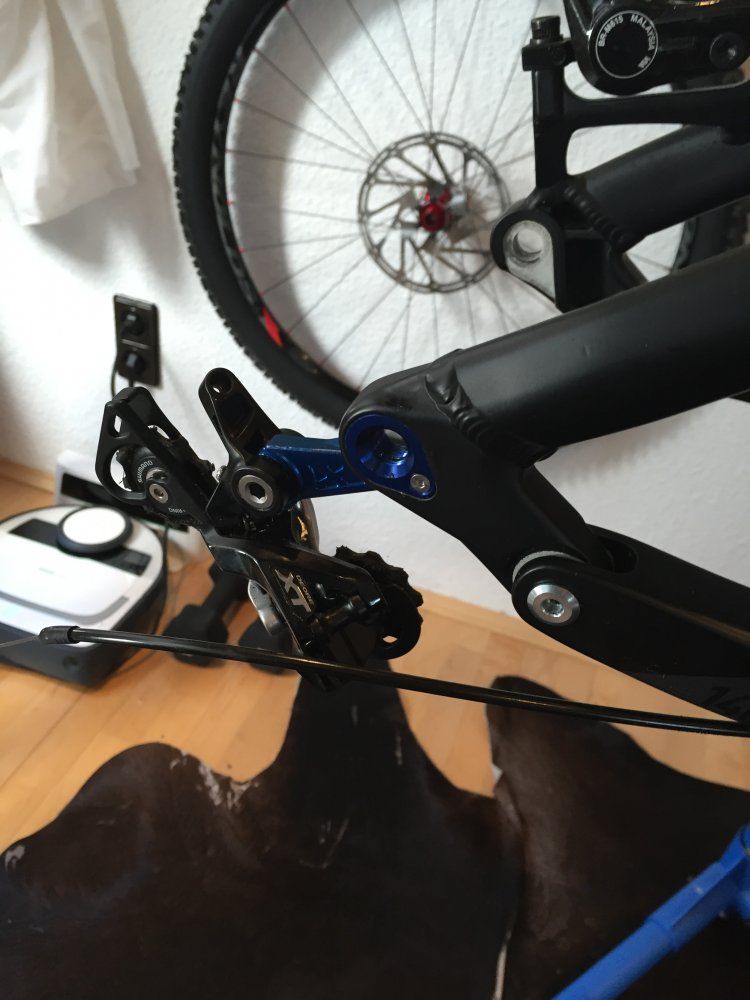

Das Schaltwerk soll einer alternative von SRAM weichen, netterweise muss man dafür auch das Schaltauge tauschen

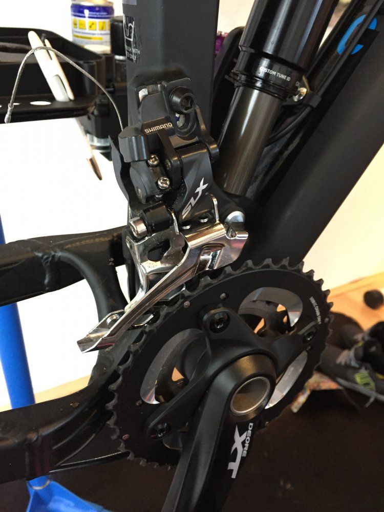

Umwerfer & 2 Kettenblätter -> bye bye

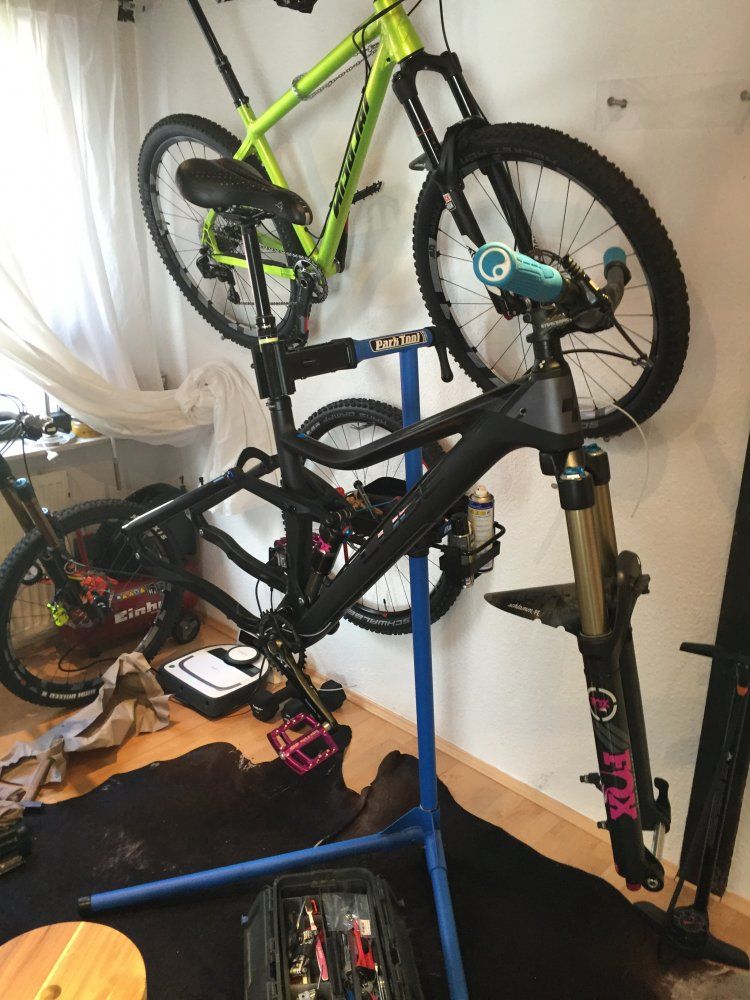

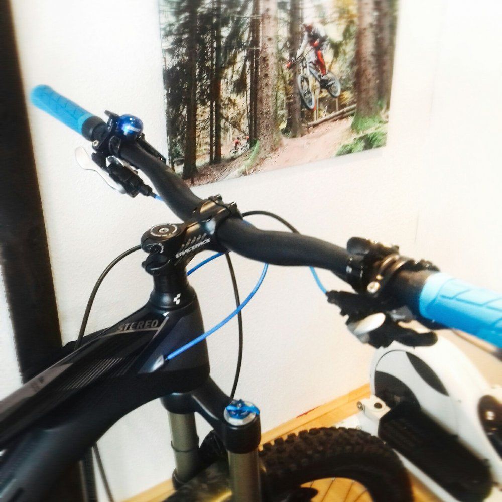

Lenker & Vorbau sollen durch etwas leichteres ersetzt werden.

-Lenkzentrale wird EASTON Haven Carbon Lenker 35mm, EASTON Haven 35 Vorbau, 70mm. Warum 70mm Vorbau? Ist aktuell auch verbaut gewesen & damit kam meine Freundin gut klar.

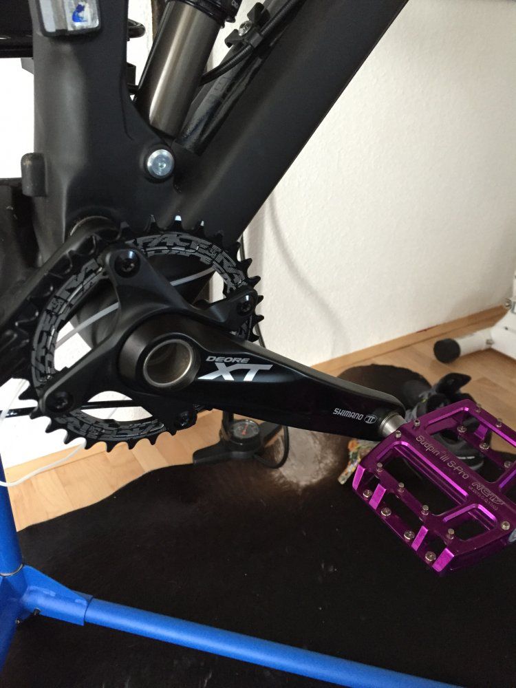

Kurbel ist leider so ein Thema, da an dem guten Bike leider Pressfit-Lager verbaut sind konnte ich nicht 100% identifizieren was für eine SRAM Kurbel ich mit den verbauten Shimano Lagern verbauen kann.
Freue mich daher über Input, was für eine SRAM Kurbel passen könnte. Ich habe allerdings irgendwie die Vermutung, dass ich die Lager tauschen müsste.
Daher habe ich mich nun erstmal entschieden ein Narrow-Wide Kettenblatt an der Shimano Kurbel zu verbauen, da ich auch kein Presswerkzeug für Pressfitlager habe.

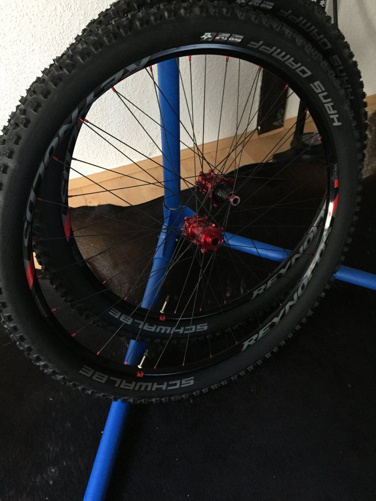

Das Laufrad Thema ist auch schon geklärt, ich habe im Bikemarkt günstige Reynolds bekommen, die eigentlich Stan's NoTubes Arch sind. Gewicht liegt bei 1680g. Das ist jetzt nicht unbedingt super leicht aber gegenüber den Sun Ringle Radium mit 2340g schon eine Ersparnis von 660g :)
Reifen sind erstmal tubeless montierte Schwalbe Hans Dampf. Evtl. werde ich hier noch auf Racing Ralph & Rocket Ron gehen, denn diese Kombination rollt auf meinem Hardtail wirklich hervorragend. Und leichter sind sie zudem auch noch. Allerdings waren die Hans Dampf einfach noch vorhanden.
Mit deiner Vermutung liegst du richtig. Da passt gar keine SRAM Kurbel. Dafür muss zuerst das Innenlager getauscht werden. Für die SRAM Kurbel brauchst du ein GXP Innenlager.

Zum Thema Kurbel: Das NW Blatt an der XT Kurbel ist alles andere als ein Kompromiss. Das ist eine hervorragende Kombination, die dauerhafte Funktion bei völlig akzeptablem Gewicht garantiert.

Ja, die Kurbel finde ich so auch nicht schlecht, allerdings wird sie später das einzige Shimano Teil am Bike sein, wäre irgendwie stimmiger wenn da was von SRAM dran wäre. Aber der Aufwand ist mir doch irgendwie too much, mit dem Wechsel von dem blöden Pressfit lager usw.
