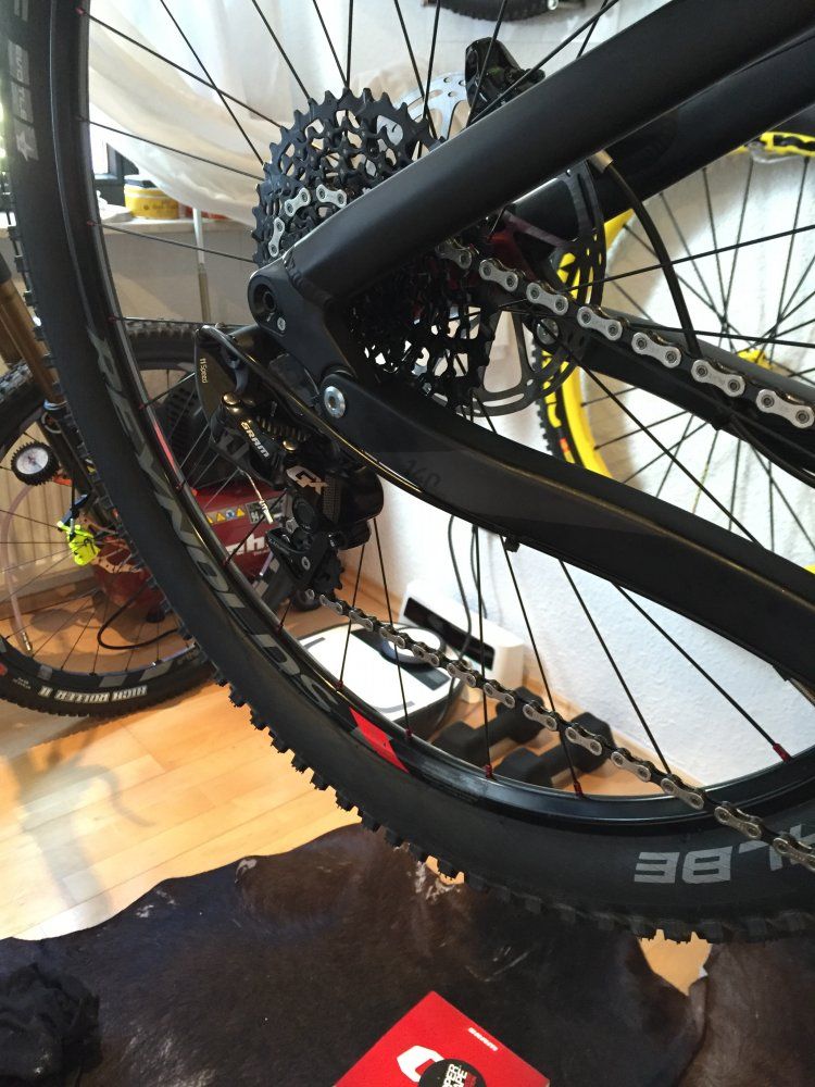

Die ersten Teile sind auch schon ans Bike gewandert:
neues Schaltauge für SRAM
-ohne Bild -> XT-Kurbel mit Race Face Narrow Wide Kettenblatt (siehe oben)
Ganz wichtig, die Abdeckung für die Umwerferaufnahme :lol:
Schaltwerk :winken:
Kassette & Bremsscheiben sind auch schon montiert, allerdings habe ich das Bild vergessen zu machen :crash:
bis dahin -> heute geht es weiter mit dem Rest :D

Schicke Felgen haste an der Wand hängen :)
Die hingen an der Wand und waren nicht an meinem Bike montiert, da sie mir gar nicht gefallen.
Wer kommt denn bitte auf die Idee Felgen gelb zu machen?
Sie wurde daher gerade gestern erfolgreich hier im Bikemarkt verkauft. :cool:

Teile sind so gut wie alle montiert, jetzt geht es noch ans Feintuning, sprich Bremsenausrichten, Bremsleitungen kürzen, Lenker ausrichten, Griffe montieren.

Wie schauts mit dem Gewicht aus ?
aktuell sind es 12,73kg.
Allerdings mit ungekürzten Bremsleitungen, was ja auch noch ein paar Gramm sind. ;)
Ebenfalls habe ich mich jetzt doch entschieden die Hans Dampf Reifen noch gegen was leichteres und besser rollendes zu ersetzen.
Mal sehen wo ich am ende raus komme.
