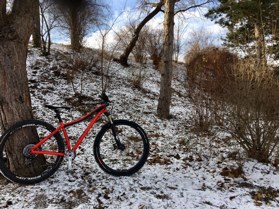

so hab meines gestern noch schnell aufgebaut heute eine kleine runde gedreht fährt sich fein.
es wird mein City, schnelle trail runde, und ersatz bike für die Familie falls eines der Enduros mal einen def. hat
Die 120 Fox muß ich noch tauschen die ist mir zu viel xc, da werd ich eine 140 was auch immer einbauen
lg Herbert
