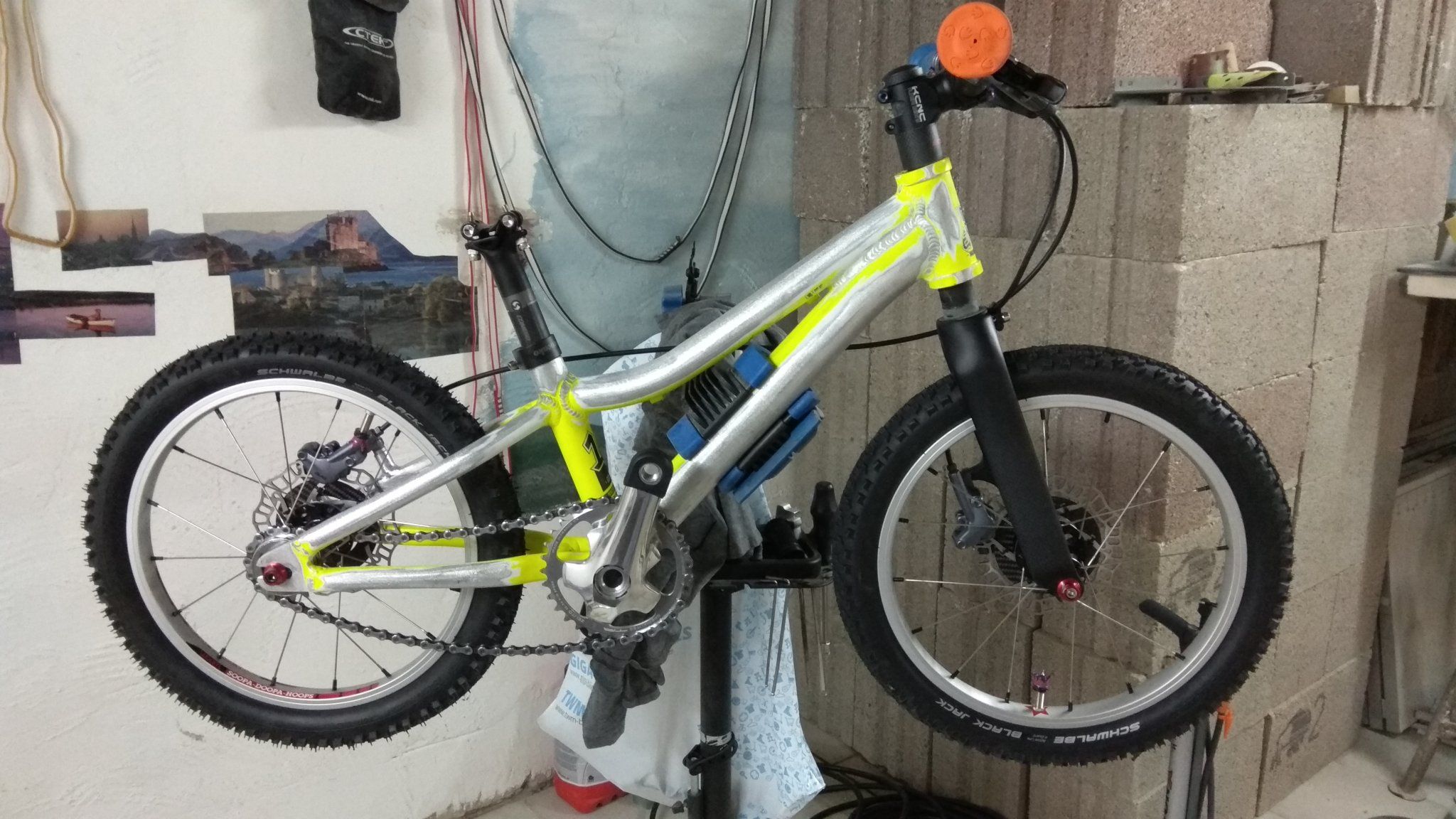

IMG_20171104_110956.jpg IMG_20171104_111205.jpg IMG_20171104_111125.jpg IMG_20171104_111146.jpg IMG_20171104_111108.jpg IMG_20171104_111248.jpg
was fehlt noch?
Steuersatz, Sattel, Pedale, Beschichtung und ein einzelnes Half Link Glied
Die bestellte Carbon Klemme aus China ist zu eng, ist aber aufgesteckt.

Nachdem jetzt 22m Terrassenstützmauer betoniert sind und zum Teil schon die Abdecksteine drauf sind, unterbricht Starkregen die Arbeit. Zeit für ein paar Überlegungen.
Die Sattelstütze aus Carbon ist gekürzt schwerer als zum Beispiel ne M Wave, hier wären notfalls noch ein paar Gramm zu holen.
Innenlager war schon, ist gespeichert.
Einige Schrauben werden noch durch Ti ersetzt, Kleinvieh.
Nächster Punkt wären die Schläuche. Hier schlummert wohl noch Potential, zumal rotierende Masse wegfallen könnte. Tubeless wird mit den Felgen leider unmöglich. Die Profis hier kürzen gerne Leichtschläuche. Ich hab jetzt schon etwas gesucht, aber nicht die richtigen Infos gefunden. Würdet Ihr mir bitte folgende Fragen beantworten?
Wie genau kürzt man?
Welchen Schlauch als Basis sollte ich für den Black Jack nehmen?
Danke!
Ich habe grundsätzlich mindestens einen ghetto tubeless Versuch geplant, sehe die Herausforderung aber eher in der fehlenden Verfügbarkeit von Faltreifen in 16".
War vorgesetern nochmals an der Fräse (die teuersten 3 Gramm die ich je eingespart habe), und mache die Gewinde jetzt von Hand etwas kürzer (habe einen Fräser um Bremsaufnahmen zu planen). Konnte so 2mm wegnehmen, bin gerade am letzten der 5 Gewinde.
Der Radbauer hat gemeint, das Steuerrohr würde er mir auf mein Risiko ausfräsen, habe aber noch nicht über Geld mit ihm gepsrochen.. befürchte der ist da auch schnell gegen eine Stunde beschäftigt, entweder machts der Lehrling, oder es ist finanziell unrealistisch.

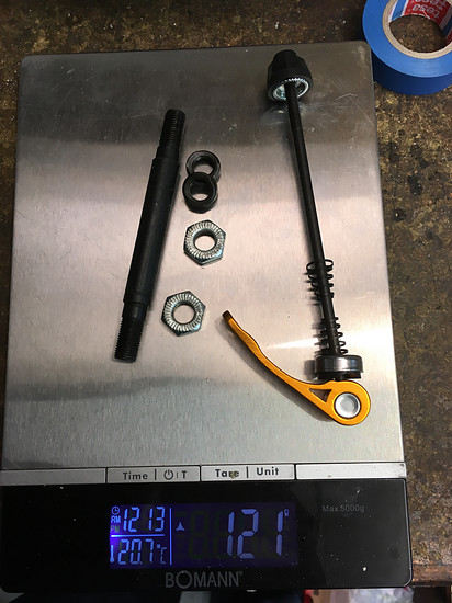

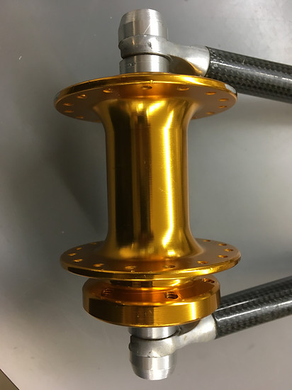

Während der langen Warte auf Teile + dass mein Pulverbeschichtungs Freund seinen Ofen wieder in Betrieb nimmt, habe ich nochmals die viel zu schweren Naben in Angriff genommen, bzw. mal die Vordere:
Aufwändiger als gedacht, aber eine gute Übung an der Drehbank. Für's HR will ich noch dasselbe machen, ev. mit längeren Schrauben, dafür muss ich mir aber einen längeren Gewindeschneider besorgen.
