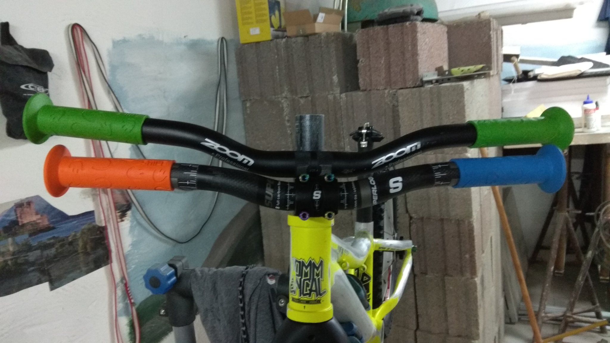

Die Enden des Carbonlenkers hab ich noch doppelt sicher gemacht.
Beim Jumper hatten die Griffenden schnell Durchstöße. Die paar Gramm machen das Ziel nicht unerreichbar.

Wie hast du die Lenkerenden genau verschlossen? Ein paar Details wären super, weil wir auch das Problem mit den "durchstoßenen" Griffen haben...

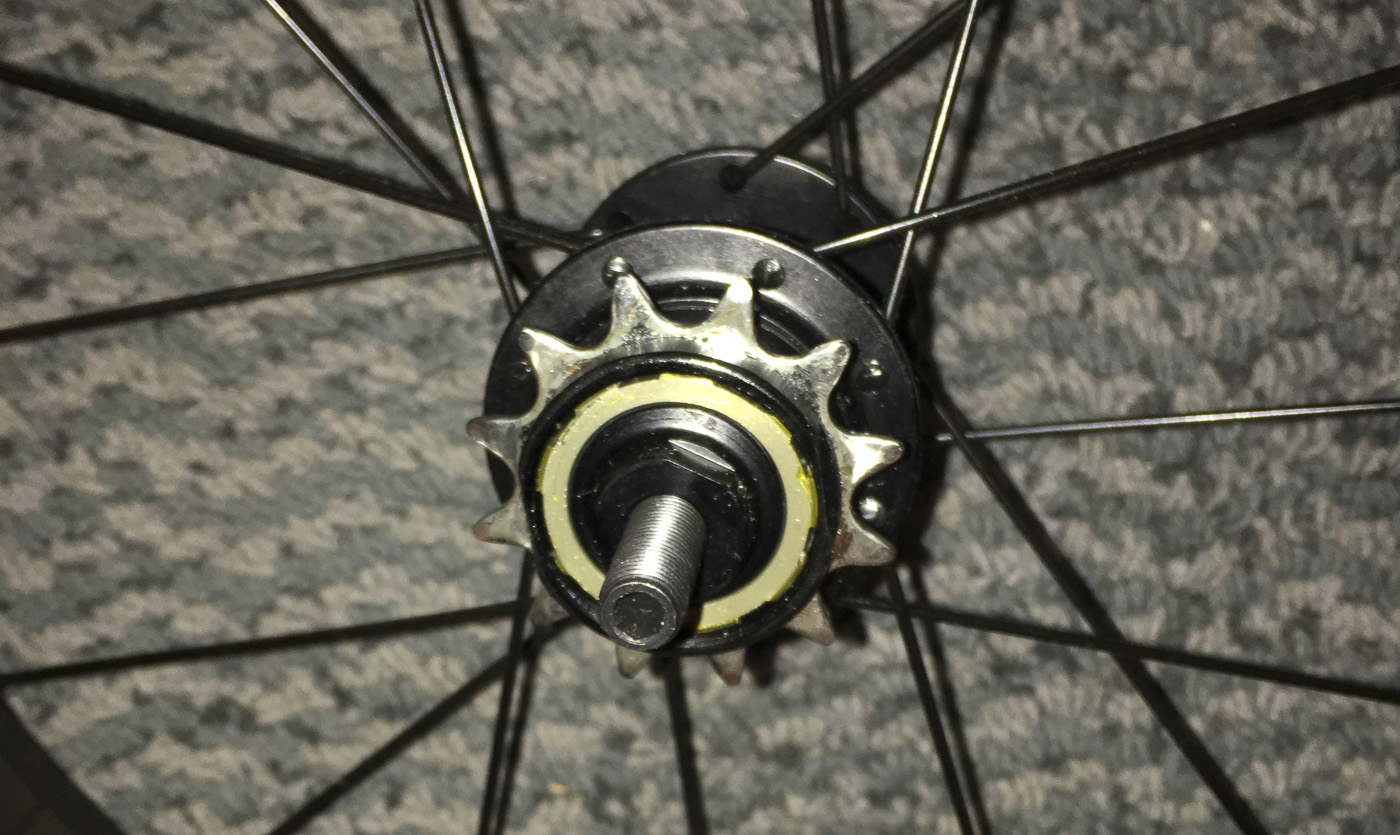

Entschuldigung, kurze Frage zum Freilauf am Kinderrad. Könntet Ihr mir vielleicht sagen, welche Werkzeuge ich brauche und wie ich das Ritzel an diesem Freilauf wechseln kann, ich möchte von 12 auf 13 Zähne. Vielen Dank.

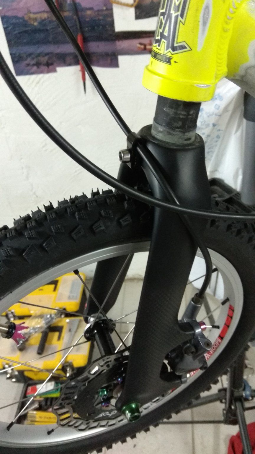

Die Leitungsführung vorne erledigt ein ehemaliges Teil vom Contessa meiner Frau. Titanschraube wurde natürlich umgehend vom kleinen Huhn als fehlend entlarvt.
Ja, die Leitung geht außen an der Gabel entlang. Asche über mein Haupt.
