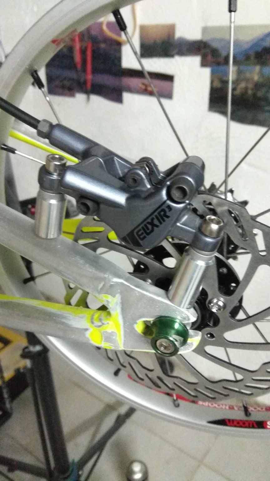

Knapp geht's zu, aber es geht. Für die Passung mussten an der Nabe die Spacer links und rechts vertauscht werden
Wie sieht es denn bei der Bremsseite aus, willst du anschweissen, oder schrauben wie es Dirt-Diggler gemacht hat? So wie es aussieht hast du nur Platz für anschweissen, oder?

Ich schweiße an. Zeichne gerade die Sockel und laufe dann in den Prototypenbau...

Ich hab gestern die Spacer und die Sockel aus unserem Prototypenbau erhalten. Letztere mal rudimentär gekürzt und angepasst, jetzt muss ich mal nen Schweißer finden.
Hat vielleicht noch wer ne alte teildefekte Bremse rumfliegen, die ich kaufen könnte? Möchte die vorhandenen nicht beim Schweißen beschädigen.
