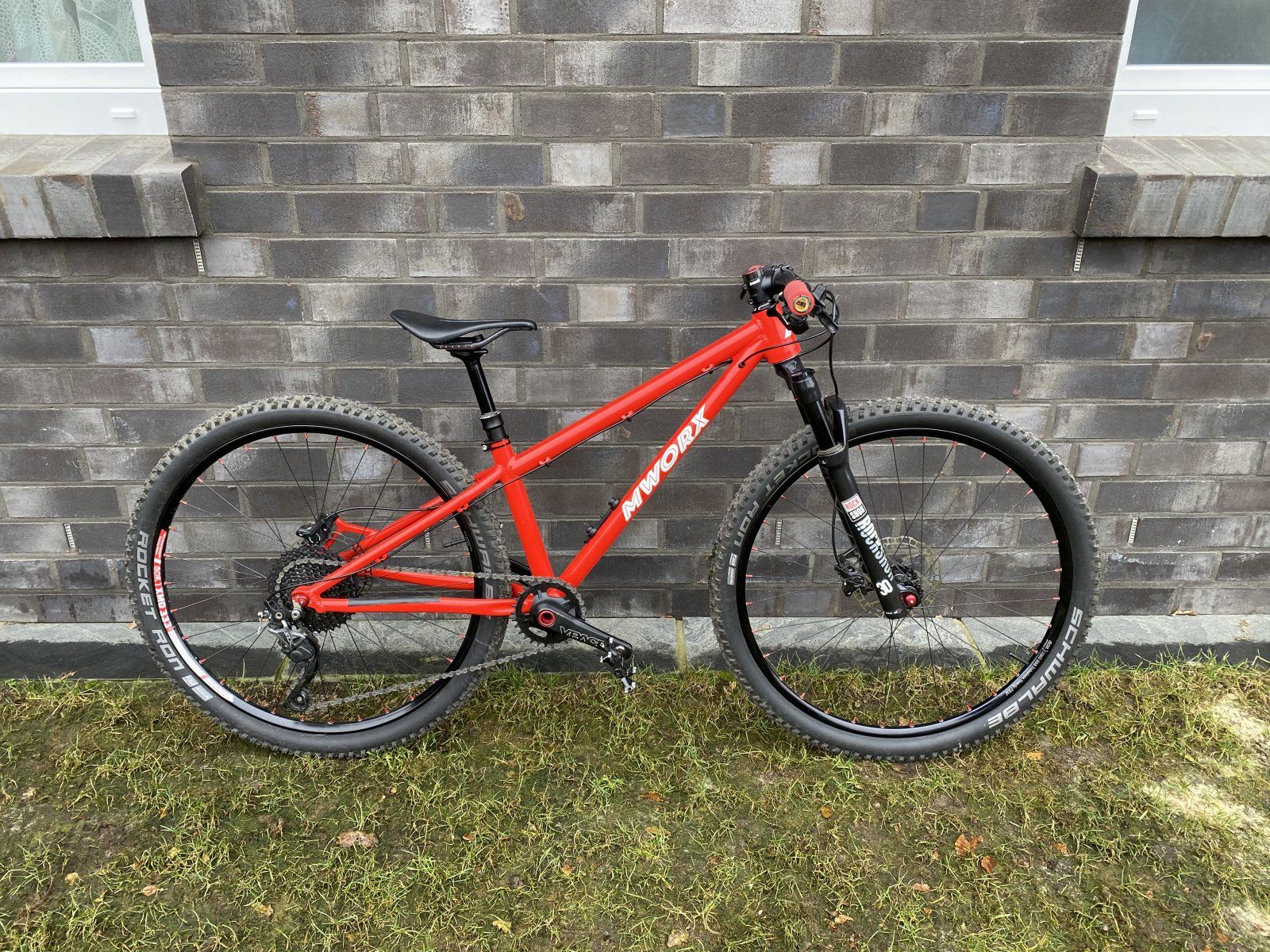

Moin,Da ist durch die kommenden 26er in Verbindung mit tubeless noch rund ein halbes Kilo Ersparnis drin.
die Räder:
Ich bin zufällig über diesen Thread gestolpert. Mir ist aufgefallen, daß die Schläuche sackschwer sind. 150 Gramm bei 24 Zoll, das muß man erst mal schaffen. Aber auf der Packung steht ja auch die Warnung "0,8 mm dick".
Ich würde etwas leichteres nehmen, die dünnsten Butyl-Schläuche dürften geschätzt nur die Hälfte wiegen, es gibt auch welche, die dazwischen liegen.
Also die Hälfte von dem halben Kilo Ersparnis in Bezug auf tubeless ist auch ohne tubeless drin.
