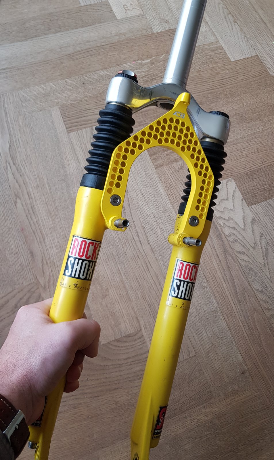

Das ATi schreit mit der gelben Farbe ja förmlich nach einer Judy.
Diese hier hab ich noch liegen.
Ich hatte sie ursprünglich als Spender für Krone/Schaft bei meinem Zaskar Aufbau gekauft.
Die Ölkartusche war kaputt und die Elastomere zerbröselt.
Ein passender Schaft/Krone für das ATi kam diese Woche schon an: ist oben schon verbaut und etwas aufpoliert.
Und auch wenn die Innereien Schrott waren, sind die Standrohre in sehr gutem Zustand.
Die Casings sind eigentlich auch noch ganz gut. Es gibt ein paar Kratzer aber nichts wildes und sie brauchen halt neue Decals.
Und das beste: sie hat die Canti-Brücke, also perfekt für einen Rahmen der auch noch auf Cantis ausgelegt ist.
Leider fehlt die komplette Titan-Hardware. Aber vielleicht finde ich die ja nochmal.
Wegen der defekten Ölkartusche wollte die Judy immer mal nach dem Tutorial von @Thias auf Hydracoil umbauen.
Ich hatte auch schon eine Spendergabel besorgt, es fehlte nur das passende Projekt.
Jetzt hab ich das also mal in Angriff genommen.
Die Spendergabel ist eine defekte Judy SL Hydracoil. Da waren die Dichtringe undicht und das Öl lief aus.
Zum Glück brauche ich ja nur das Innenleben und das war noch vollständig und in gutem Zustand.
Hier habe ich alles schon gereinigt. Die Plastikspacer sind schon unten aufgesteckt um den Federweg zu begerenzen.
Ausserdem sind unten schon neue O-ringe aufgezogen und Gewindeadapter von M8 auf M6 eingeschraubt.
Damit können die Innereinen dann in die Tauchrohre der 95er Judy eingeschraubt werden.
Die Verstellschrauben oben sind auch von der 95er Judy, auch schon gereinigt.
Aktuell fehlt mir nur noch die große Dichtung/Abstreifer oben. Die ist aber schon bestellt.
Sobald die da ist, muss ich die Gabel nur wieder zusammen bauen und Öl einfüllen.
Bin gespannt, wie sie sich dann fährt auch im Vergleich zu der Bomber in meinem Rocky.

Deshalb gefällt mir auch die gelbe Judy, auch wenn ich sonst nicht der größte Fan bin, aber technisch willst Du ja die Schwachstelle angehen, ich selber habe mich bislang noch nicht an so einen Umbau herangetraut.
Wie wird denn der Rest? Klassisch schlicht, oder darfs etwas mehr sein? Bei den knalligen Farben und Mitte der 90ziger Aufbau würde ich mich freuen wenn da keine langweilige Gruppe ran kommt, sondern schönes Tuning Zeugs.
Auch die Judy könnte einen Custom-Brake-Arch vertragen...
Die AC Bremsbrücke ist der Hammer. Diese Shock Bones in schwarz mit dem gelb/roten Aufdruck könnte ich mir auch vorstellen (wobei da dann Canti wieder ein Problem ist, die hat ja keinen Gegenhalter). Also falls sowas auftaucht, würde ich da sicher nicht nein sagen.
Die AC Krone in CNC gefräst und schwarz wäre auch perfekt aber wohl kaum zu finden.
