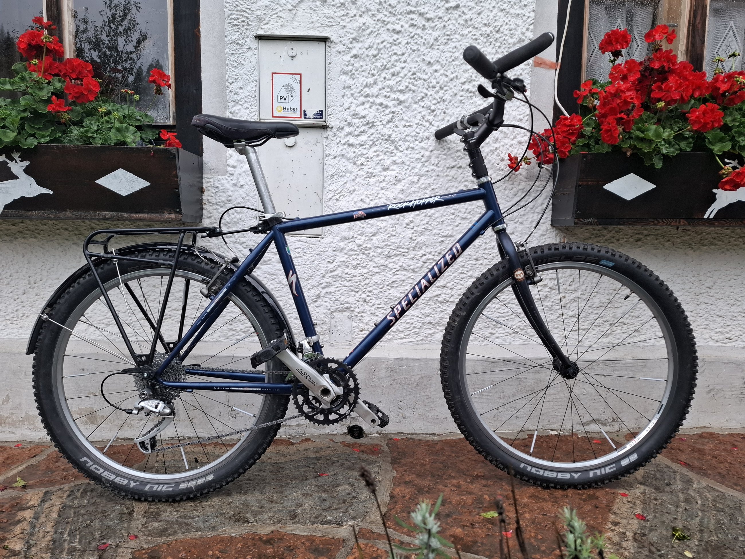

Juhuuu! Habe jetzt nach etwas Wartezeit auf den Lenker endlich mal angefangen grob aufzubauen- geht schon mal sehr in die richtige Richtung :love:
Das Konservieren hab ich mir noch aufgehoben, weil ich zuerst schauen möchte, was ich habe und was ich noch brauche. Am Schluß wird alles noch einmal komplett zerlegt und von Grund auf gereinigt & konserviert. Ja wirklich :)
Steuersatz hätte ich doch den schwarzen nehmen sollen, aber was solls.
Immerhin habe ich ihn zum ersten mal selbst eingepresst! Bin stolz auf mich 8-)
Werkzeug selbst gebaut und einfach gemacht - ist ab jetzt wirklich kein Hexenwerk mehr :daumen:

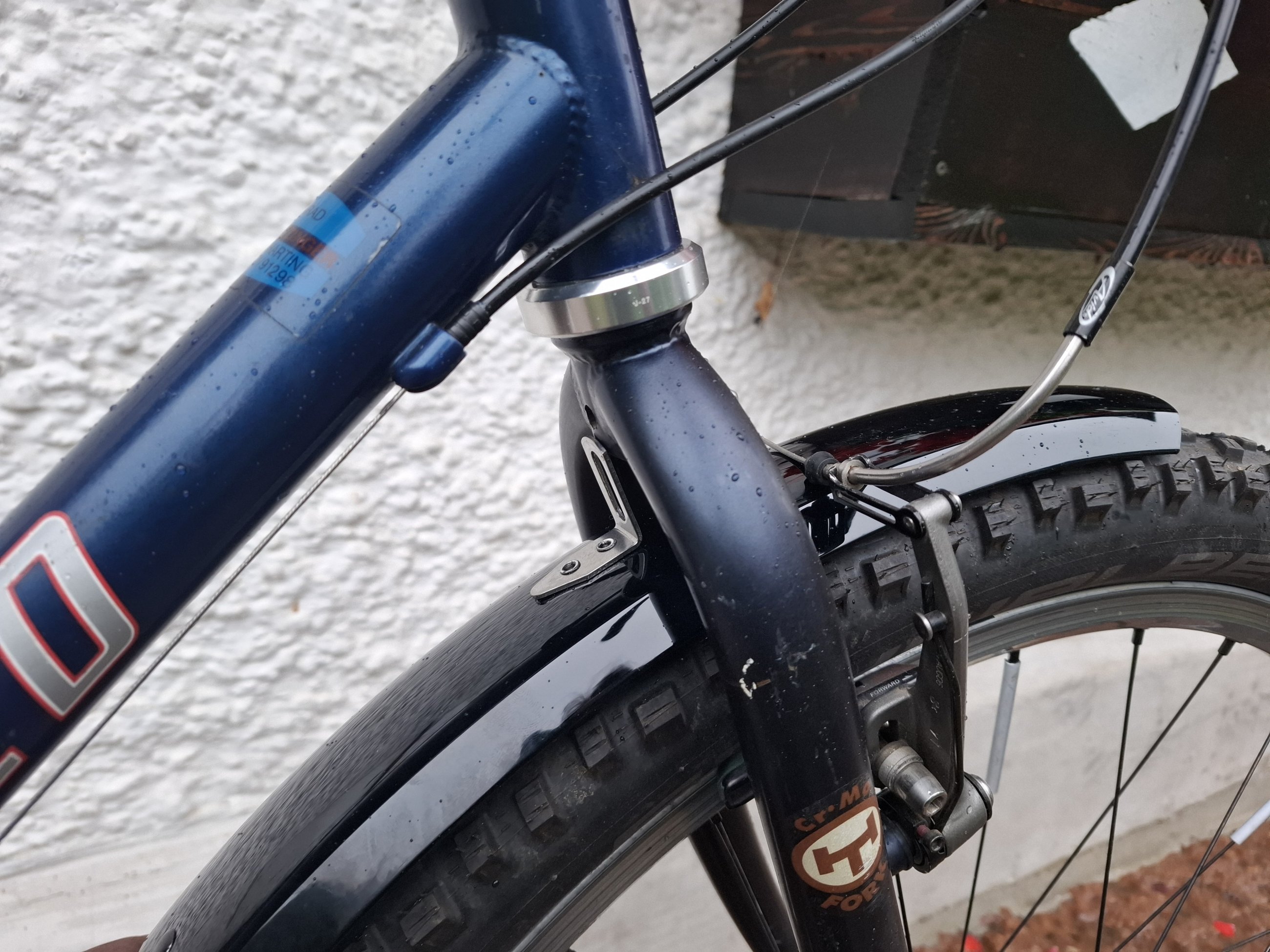

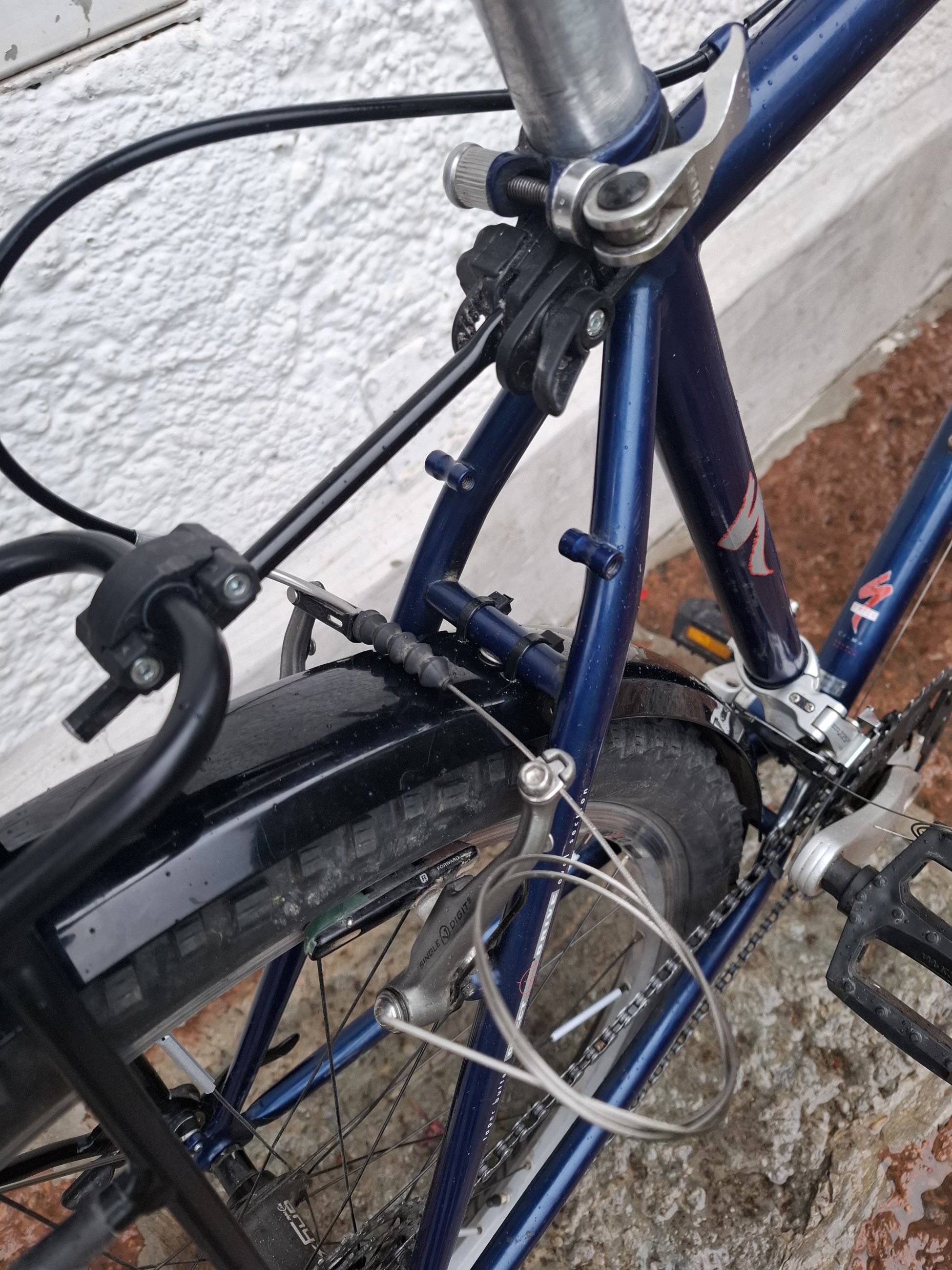

Frage zu den Schutzblechen (Bluemels 26/60):
(Leider die glänzenden erwischt, aber egal) Die sind mit den vorhandenen Bremsen nicht ordentlich zu montieren.
Was mache ich da? Gibt es längere Bremshebeln? Oder übersehe ich etwas?
Denn, wenn ich sie soweit unter die Bremsen montiere, damit nichts mehr schleift, ist der Abstand Reifen/Bleche zu klein.
Ich kann doch nicht (speziell vorne) die Bleche über die Bremse montieren?

Gepäckträger hinten:
Ortlieb Quick Rack. Passt hier viel besser als auf meinem 29er, weil viel mehr Platz. Einziges Problem ist die Sattelrohrbefestigung, da unter der Sattelklemme (die ja fix ist) so wenig Platz ist. Dadurch liegt sie nicht wirklich schön an. Da muß ich mir noch etwas überlegen. Oder hätte vielleicht jemand von euch eine gute Idee für eine saubere Lösung? --- Edit: Befestigungsproblem bereits behoben!
Ja, dafür gibt es ein paar Bremsen mit extra langen Bremsarmen. Deine Avid sollte um die 102mm lange Arme haben, Shimano hat 107mm:
https://www.rosebikes.de/shimano-al...MInOSxmP7CiAMVU5GDBx1CHiyOEAQYByABEgLUavD_BwE
Oder die hier mit 108mm langen Bremsarmen vom Chinesen.
Hier angeblich 110mm lang:
https://www.alltricks.de/F-32743-et...ke_alu_sunrace_schwarz_hinten_110mm_kugel_135
Auch vom Chinesen mit 110mm.
