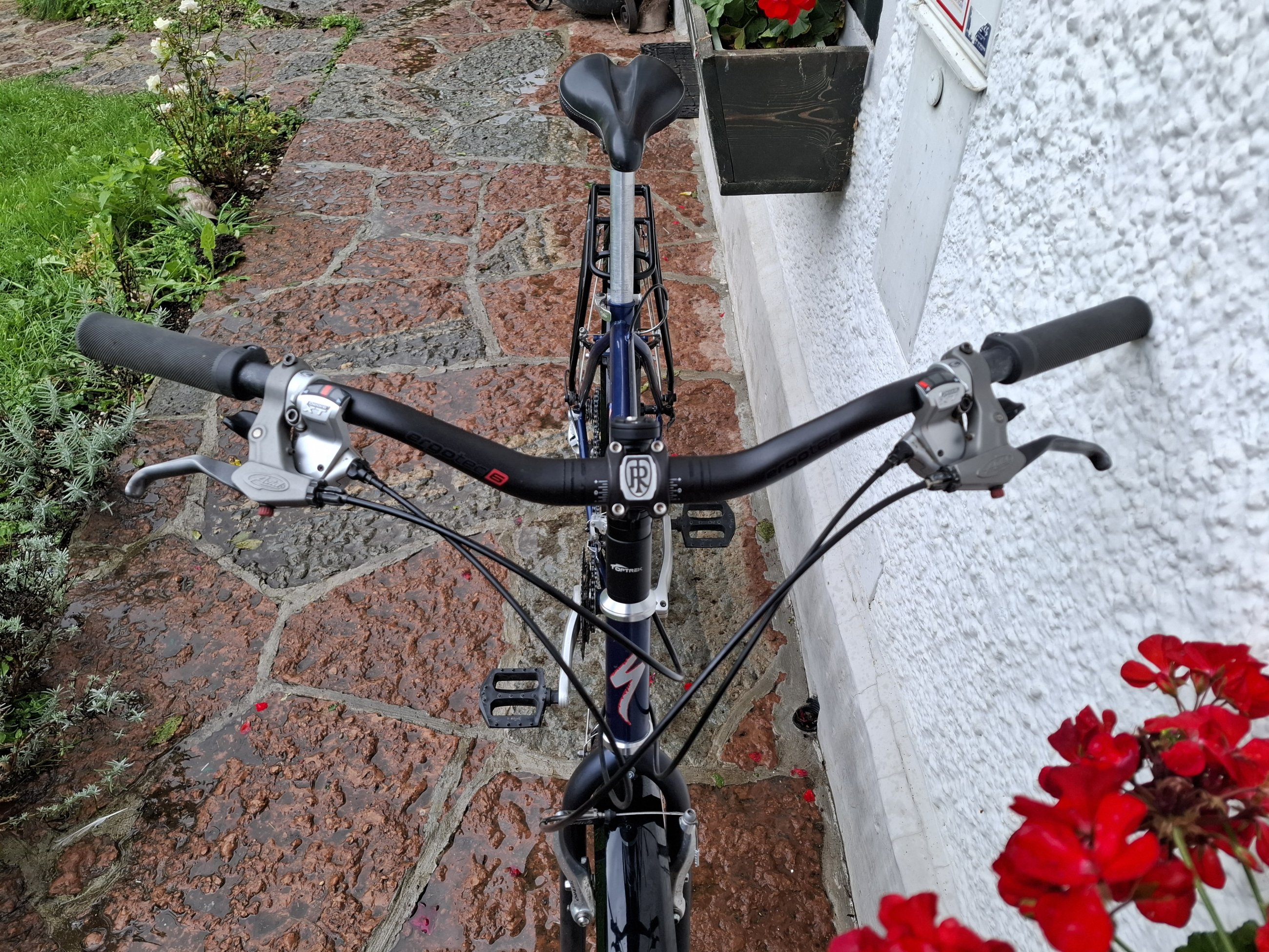

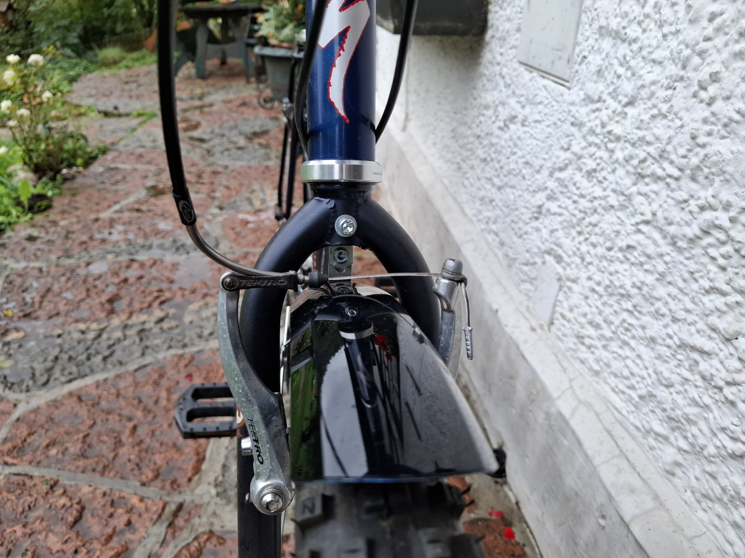

Danke. Auch wenn ich es schade finde, daß ich meine Avids dann nicht mehr verwenden kann - sind doch recht gute hab ich mir sagen lassen? Oder sind die Qualitätsunterschiede vernachlässigbar?Ja, dafür gibt es ein paar Bremsen mit extra langen Bremsarmen. Deine Avid sollte um die 102mm lange Arme haben, Shimano hat 107mm:
https://www.rosebikes.de/shimano-al...MInOSxmP7CiAMVU5GDBx1CHiyOEAQYByABEgLUavD_BwE
Oder die hier mit 108mm langen Bremsarmen:
https://de.aliexpress.com/item/1005006833371647.html?spm=a2g0o.detail.pcDetailTopMoreOtherSeller.1.3b78zP2OzP2OgT&gps-id=pcDetailTopMoreOtherSeller&scm=1007.40000.327270.0&scm_id=1007.40000.327270.0&scm-url=1007.40000.327270.0&pvid=f5a7c73f-f95e-4e3a-8520-f45ec80dfc6b&_t=gps-idcDetailTopMoreOtherSeller,scm-url:1007.40000.327270.0,pvid:f5a7c73f-f95e-4e3a-8520-f45ec80dfc6b,tpp_buckets:668#2846#8114#1999&pdp_npi=4@dis!EUR!30.77!8.07!!!236.85!62.08!@211b6c7d17263360884522188e7ed9!12000038449615664!rec!DE!!ABXZ&utparam-url=scene
cDetailTopMoreOtherSeller|query_from:
Hier angeblich 110mm lang:
https://www.alltricks.de/F-32743-et...ke_alu_sunrace_schwarz_hinten_110mm_kugel_135
https://de.aliexpress.com/item/4000981579238.html?spm=a2g0o.detail.pcDetailTopMoreOtherSeller.7.11142493PlqIJR&gps-id=pcDetailTopMoreOtherSeller&scm=1007.40000.327270.0&scm_id=1007.40000.327270.0&scm-url=1007.40000.327270.0&pvid=f0a5025f-27dd-4117-b151-ab057b226937&_t=gps-idcDetailTopMoreOtherSeller,scm-url:1007.40000.327270.0,pvid:f0a5025f-27dd-4117-b151-ab057b226937,tpp_buckets:668#2846#8107#1934&pdp_npi=4@dis!EUR!13.32!2.47!!!14.42!2.67!@211b6c7d17263360485601349e7ed9!10000013188120704!rec!DE!!ABX&utparam-url=scene
Bringen wenig bis gar nichts. Am besten noch vorne, hinten sind die Booster kontraproduktiv.
Außerdem dürften die mit Schutzblechen kollidieren.
Wie gesagt, ich hätte gern was haltbares ordentliches. Kann ich mit den Alltricks Sunrace viel falsch machen?
Also keine Booster, auch gut. Waren früher eher wegen der Optik oder?
