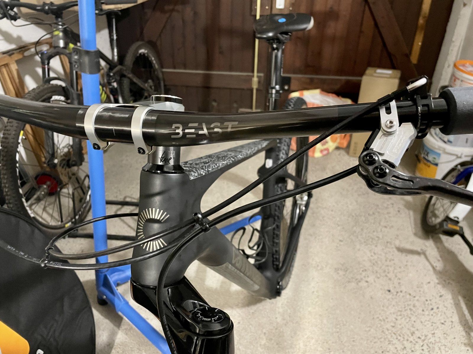

Heute habe ich die Züge im Rahmen verlegt, einschließlich der Bremsleitung. Innen verlegte Züge sind wirklich klasse, aber das Verlegen selbst bereitet keine Freude! Leichter wäre es gewesen, wenn ich das vor dem Einpressen des Innenlagers gemacht hätte.
Die Bremsleitungen wurden zusätzlich gekürzt. Ich hatte die Leitungen ab Werk zuvor am gemessen.

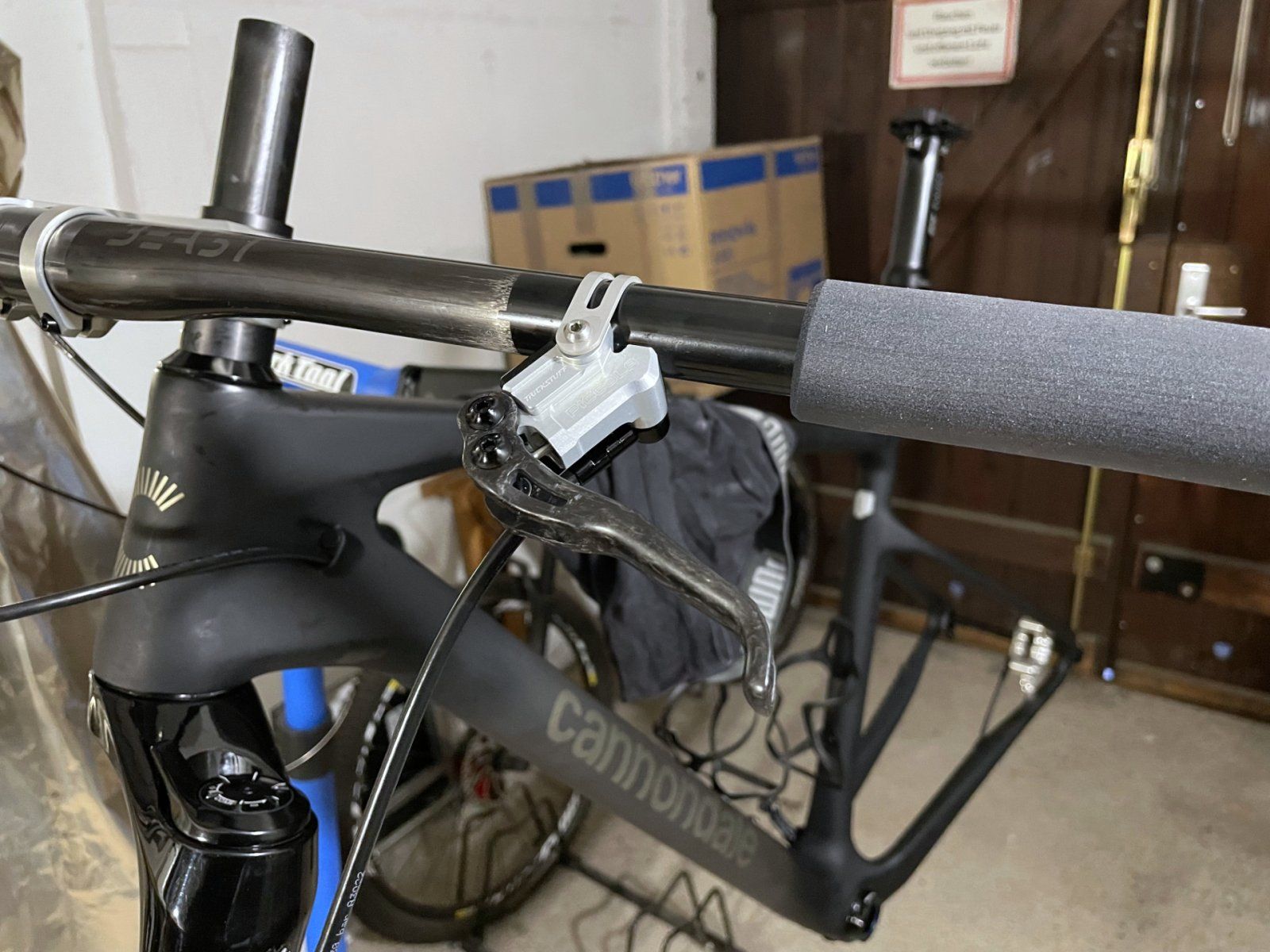

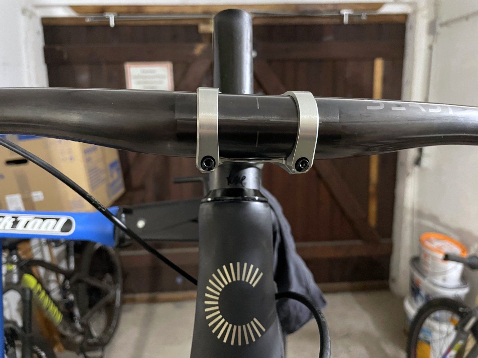

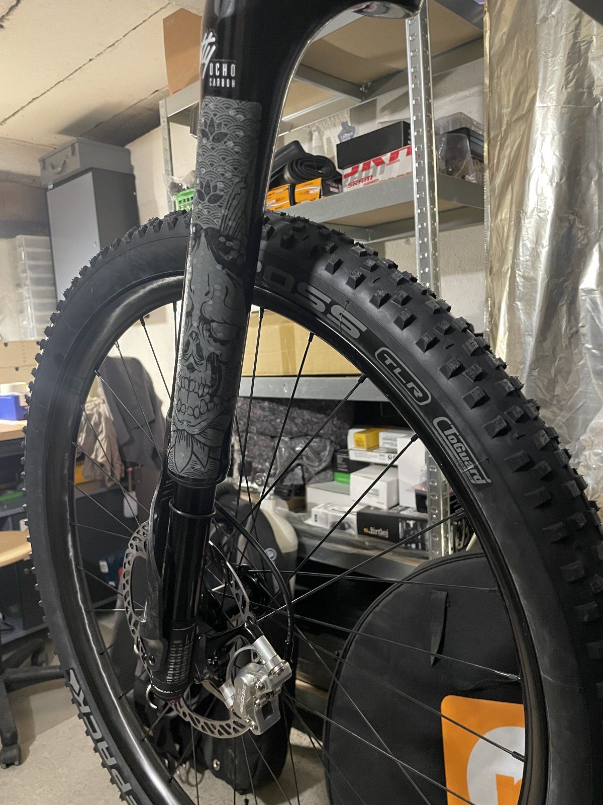

Den Gabelschaft kürze ich jedoch erst, wenn die Laufräder in den kommenden Wochen ankommen. Ich will nicht zu viel Sattelüberhöhung fahren.

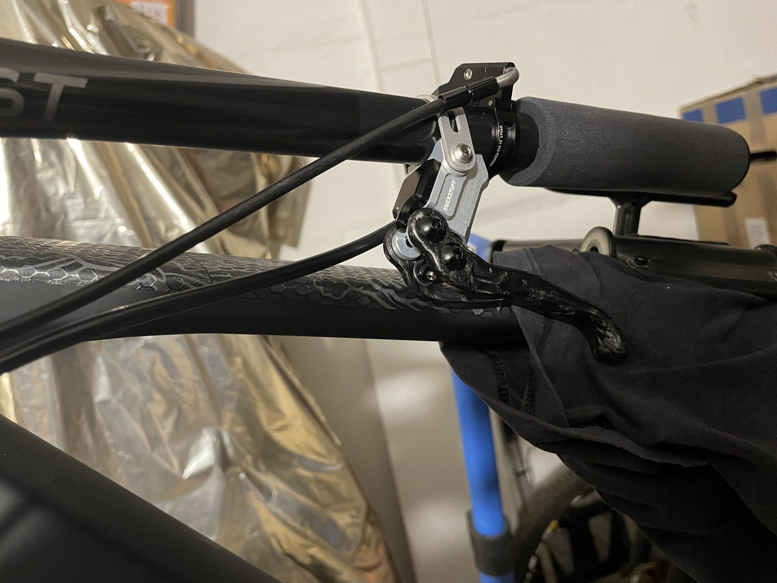

Die Schellen der Bremspumpe sind ein bisschen zickig bei der Montage.

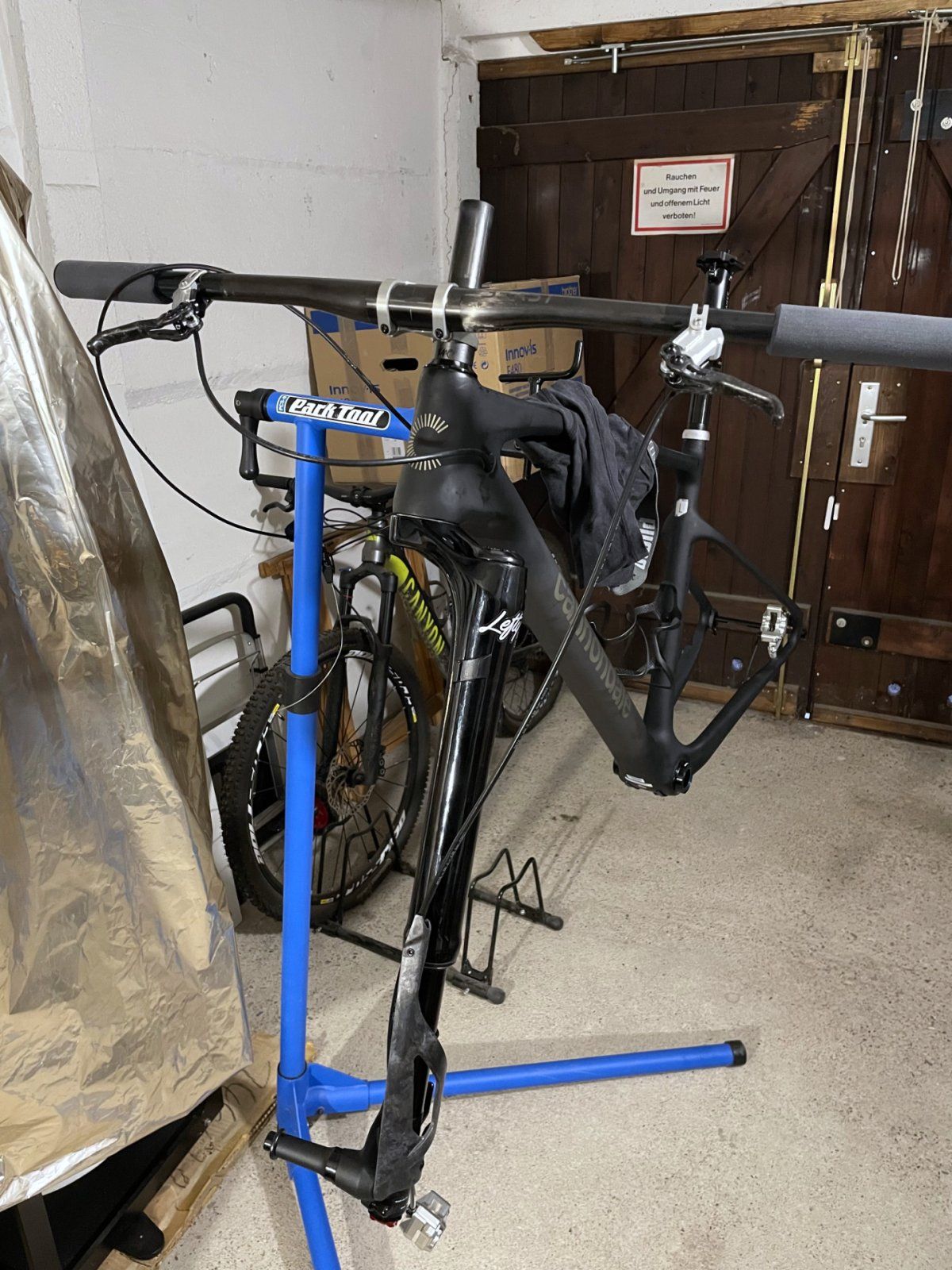

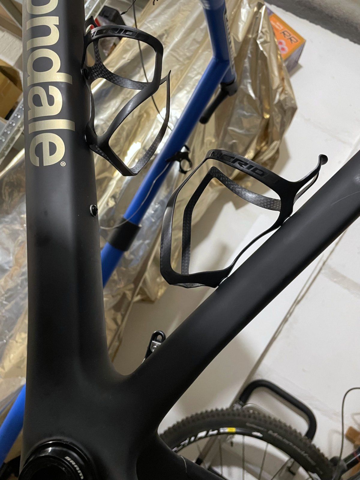

Für längere Touren doch lieber zwei Flaschenhalter.
Upside Down auch an der Stütze.

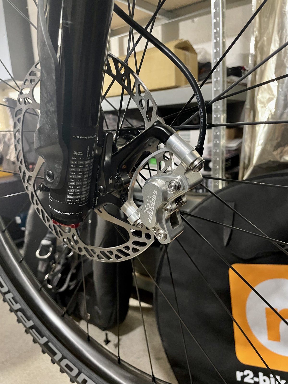

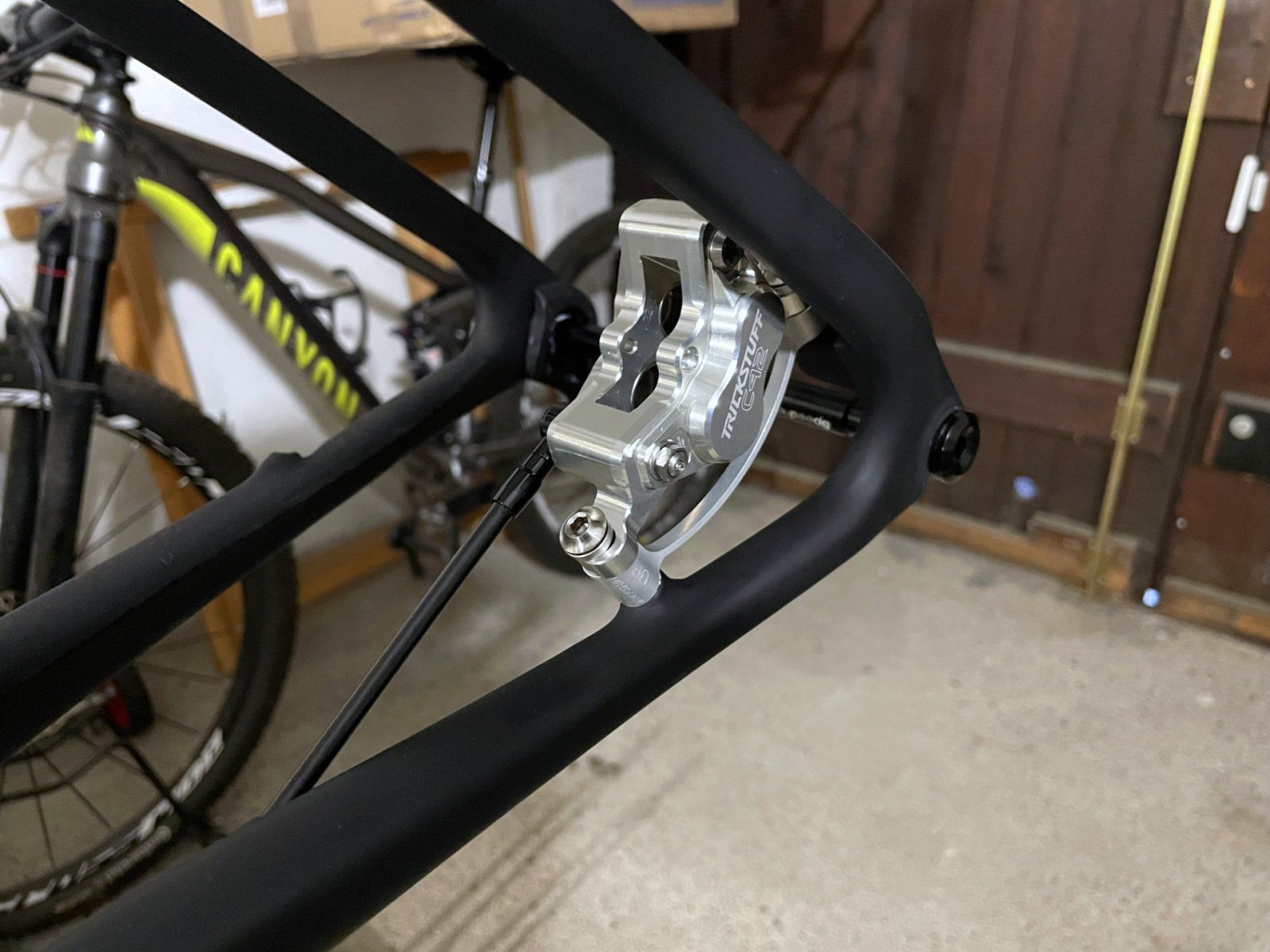

Der Hinterradbremssattel ist schon vormontiert. Mit PM-20 Adapter, weil ich kein Leichtgewicht bin und daher 203 / 180 mm Scheiben fahren will. Die sind für den Rahmen noch freigegeben.

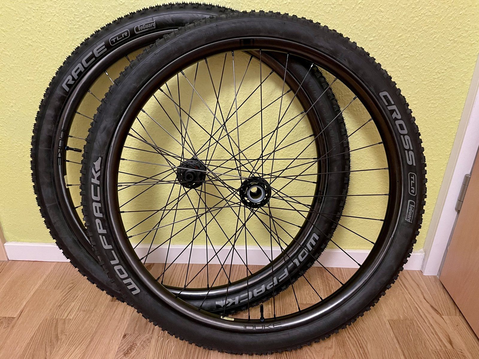

Nach einer Pause und der Zeit des Wartens auf den Laufradsatz, geht es nun weiter:
(Vorderrad 1.374 g, Hinterrad: 1.495 g wie abgebildet)
Viele fahren mit nur 60 ml Dichtmilch pro Rad. Ich hatte mich dann doch entschieden, der Herstellerangabe von Stans NoTubes zu folgen: 90 ml pro Rad bis 60 mm Reifenbreite.
Das Aufziehen der Wolfpack Reifen ging mit etwas Schmackes mit der Hand, so dass ich an den Carbon Laufrädern kein Werkzeug benutzen musste.
Ich Experte habe natürlich vergessen Schrauben für die Bremsscheiben zu bestellen. :aetsch:
Dazu ist zu erwähnen, dass ich mich gegen die sündhaft teuren Titanschrauben entschieden habe. Der Gewichtsvorteil gegenüber Aluminium ist gleich null. Der Gewichtsvorteil von Titan gegenüber Stahl ist marginal: rund 14 - 15 g für 12 Schrauben. Gute Titanschrauben haben zwar auf dem Papier die gleichen Zugfestigkeit wie Stahl, doch treffen beim Hinabstürmen talwärts enorme (Scher-)kräfte auf die kleinen Schrauben. Ich gehe hier lieber auf Nummer sicher.

Schöne leichte Felgen!! Mit welchem Bauer hast du dich denn beraten?
Jetzt sogar gerade für unter 400€ im Angebot bei R2.
@Hille2001 Ich messe zu Hause mal nach.
@PanicMen Ich habe bei R2 bauen lassen. Inzwischen fallen die ja in die Kategorie "Versender". Ich wohne in Dresden und kenne die noch, als sie noch ein kleiner Laden gewesen sind. Ist nicht der erste Laufradsatz, den ich mir dort bauen lassen habe.

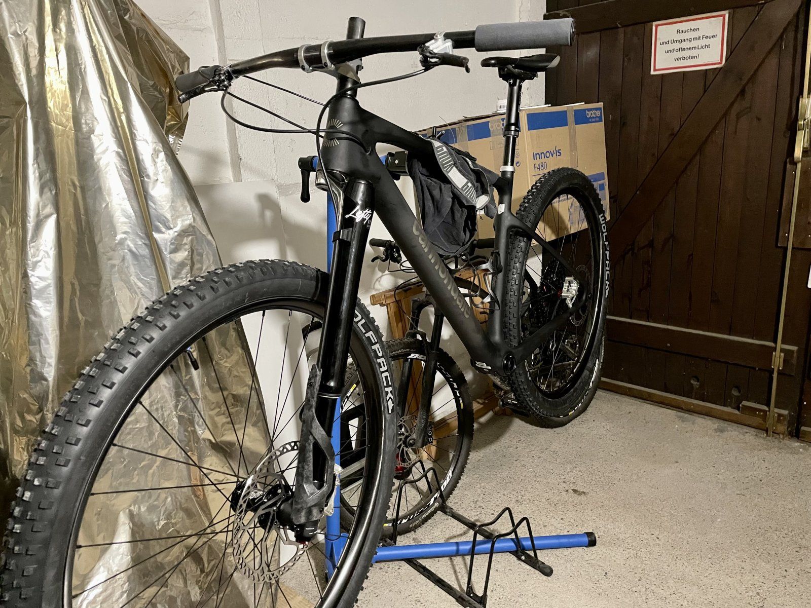

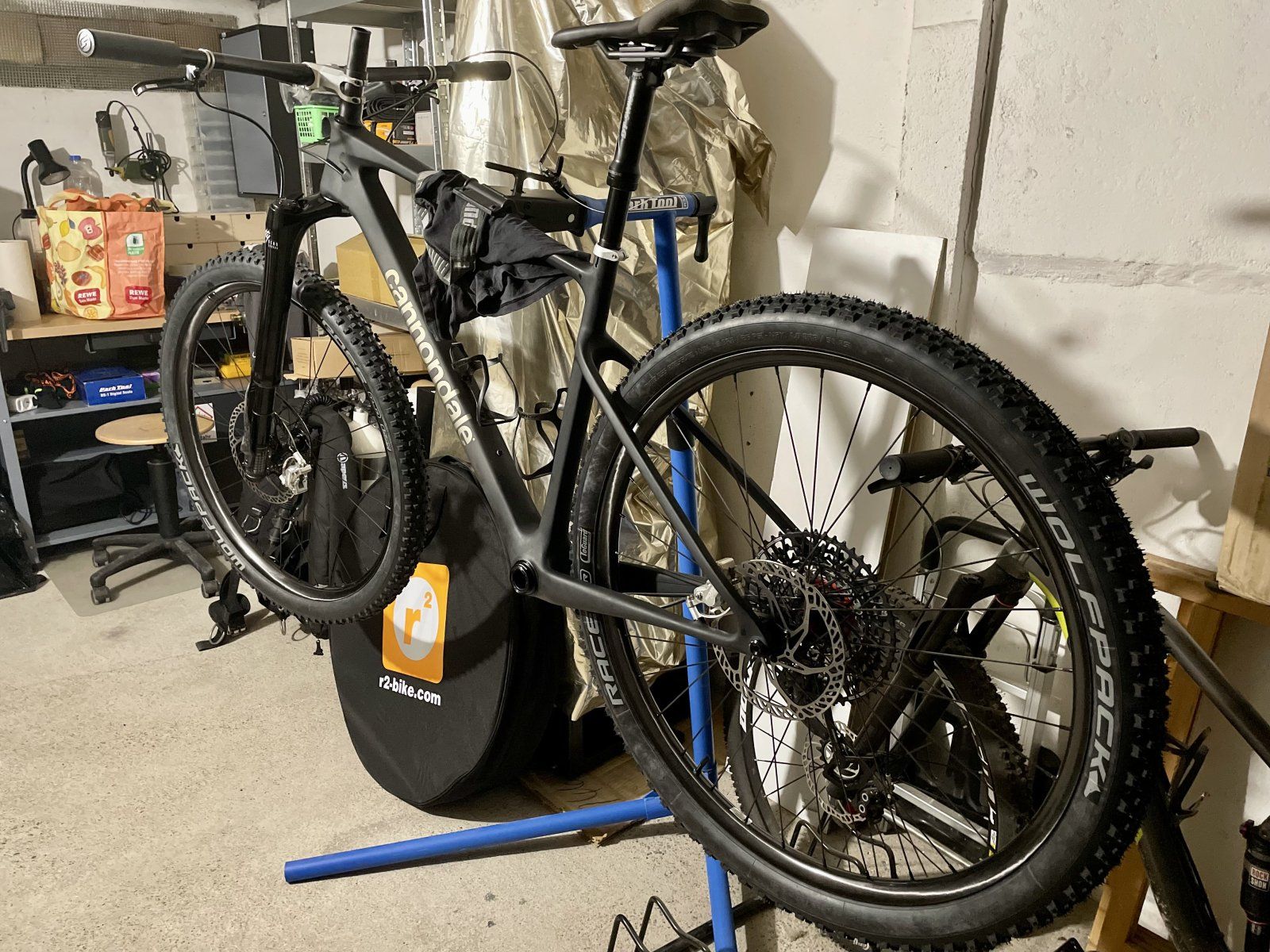

Langsam sieht es nach einem fertigen Rad aus:
Ich warte noch auf die fehlenden Bremsscheibenschrauben und das 32T Kettenblatt. Da sind mir die ab Werk verbauten 34T zu knackig für die geplante Transalp über die Dolomiten.
Danach muss das Cockpit noch aufgeräumt, die Bremspumpe vorn/hinten entlüftet und das Steuerrohr gekürzt werden. Bald ist es fertig. 🤩

kannst du mal die Breite der Reifen messen bitte?
2.25 auf 30er ist immer interessant
58,5 mm

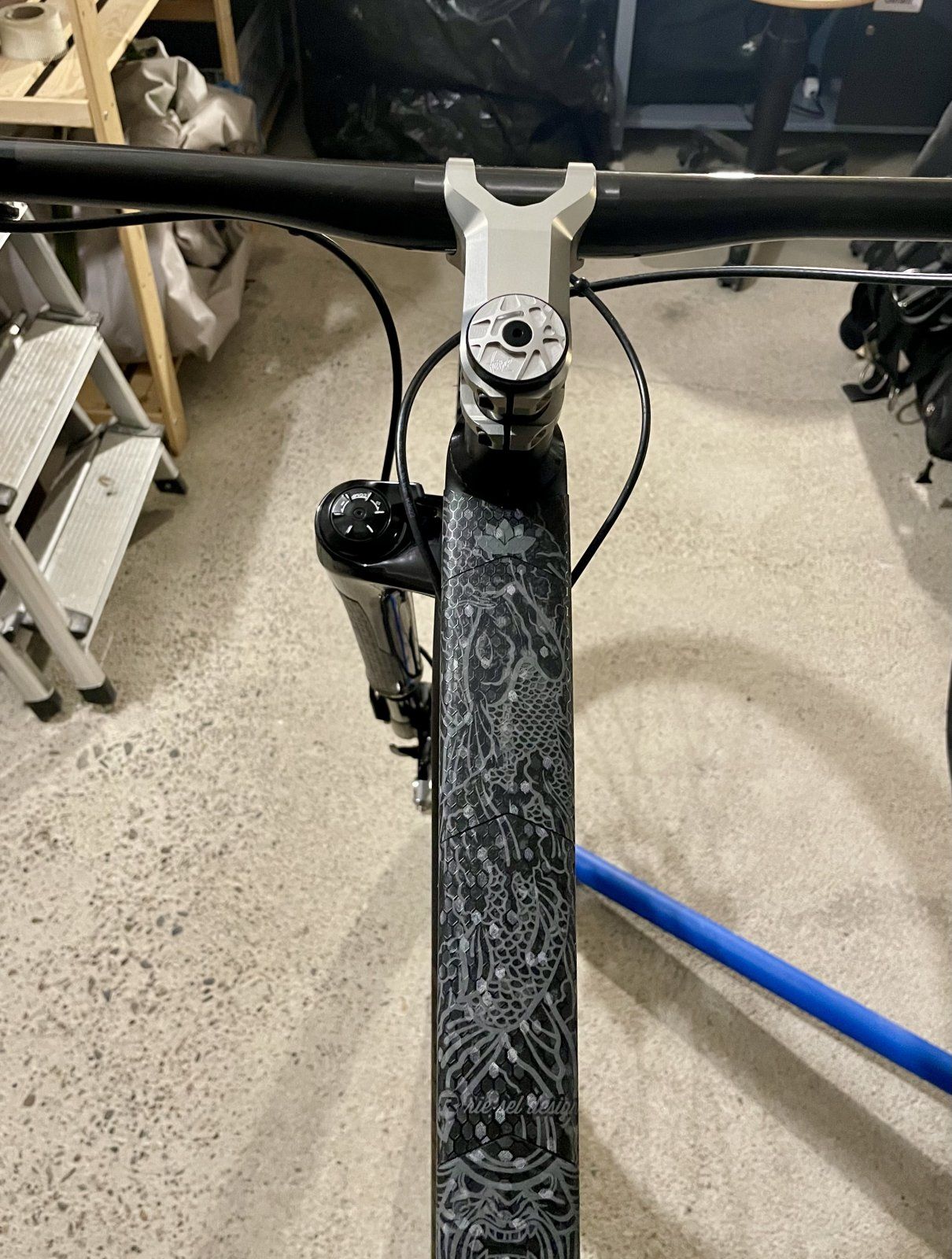

Heute fertig geworden: Gabelschaft kürzen und versiegeln, Bremsen entlüften, Rahmenschutz kleben, Zug und Außenhülle für die Sattelstütze kürzen.
Noch offen: Schrauben für die Bremsscheiben einsetzen, Kurbel einbauen und Kette kürzen, FAHREN ☺️
Das Wiegen hebe ich mir bis zum Schluss auf. Schon jetzt sorgt das Anheben für ein breites Grinsen.
Der Rahmenschutz macht Sinn, weil Cannondale gespart hat. Ich habe alles so hoch gesetzt, fass nur der Hebel hängen bleiben würde. Der macht nicht so viel Schaden.
Oben Unten
