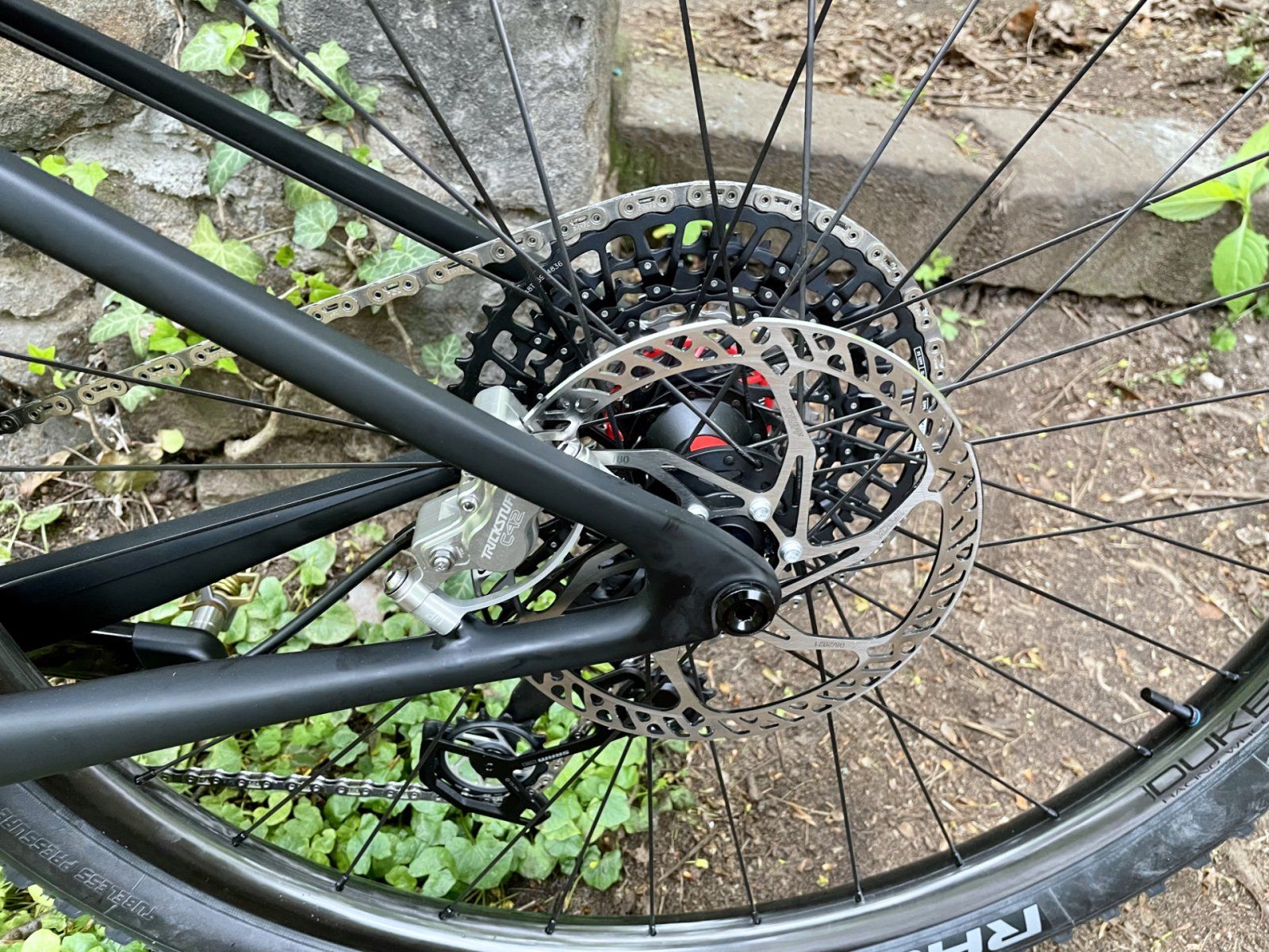

Ich habe fertig und die Probefahrt verlief unfallfrei. Die Waage sagt 9,51 kg. Das hätte ich nicht erwartet, weil ich doch zu den großen 180/203 mm Scheiben gegriffen habe und auch bei den Reifen nicht zu sehr auf das Gewicht geachtet hatte. Pannensicher soll es dann doch bleiben. Auch mit der Milch hatte ich nicht gegeizt: 90 ml pro Reifen. Das ganze natürlich mit Variostütze.
Hier noch die Bilder vom letzten Schrauberakt von heute:
Am Sonntag gibts die erste Ausfahrt und ein paar schöne Bilder im Wald.
Nachtrag:
Beim Kürzen des Steuerrohres war ich vorsichtig. Es sind recht viele Spacer verbaut. Wenn ich mir sicher bin, dass der Vorbau hält, was er verspricht, kürze ich ggf. 5 bis 10 mm. Ab ist halt ab und ich kann das Steuerrohr nachher nicht mehr verlängern.
Zum Intend Grace XC gab es nämlich einige Berichte, dass er je nach Steuerrohr nicht optimal klemmt und sich sehr schnell ein Lagerspiel einstellt.
Das Einstellen der SRAM Transmission XX ist tatsächlich sehr einfach, wenn man es mindestens 1x richtig gezeigt bekommen hat. Der erste Anlauf hinterließ dann doch ein paar Fragezeichen:
Knackpunkt war, dass man zuerst das Schaltwerk festziehen und dabei die Kette mit Schaltwerkskäfig in Setup Position straff ziehen muss. Danach muss dann die Achse festgezogen werden.
Die Reihenfolge ist dabei entscheidend. Mit der SRAM AXS App ist die Feineinstellung dann kinderleicht.
Das Problem mit dem falschen Innenlager (dazu gibts von mir noch einen anderen Thread: https://www.mtb-news.de/forum/t/sram-dub-innenlager-cannondale-scalpel-ht-carbon-2023.970773/) ist nicht behoben! Meine Kurbel hat ganz leichtes Spiel. Wenn ich den Lager Vorspanner am linken Kurbelarm nur leicht festziehe, gibt es Schleifgeräusche beim Drehen der Kurbel.
Im September soll dann das passende Innenlager erhältlich sein, mit den Lagerschalen in der passenden Breite. Dann passen auch die Spacer, wie vorgesehen. Bis dahin wird es so ohne Spacer gehen müssen. Ich hatte jetzt auch nicht feststellen müssen, dass die Kurbelarme irgendwo am Lagergehäuse schleifen. Das Lager wird auf diese Art vielleicht nicht ewig halten, aber das ist für mich erst mal so hinnehmbar. Die Kettenlinie stimmt in jedem Fall.
Kogel bietet ein passendes Keramiklager an, aber der Preis ist für ein simples Verschleißteil sehr hoch und das bei für mich nicht erkennbaren funktionalem Vorteil eines Keramiklagers für diesen Einsatzbereich.

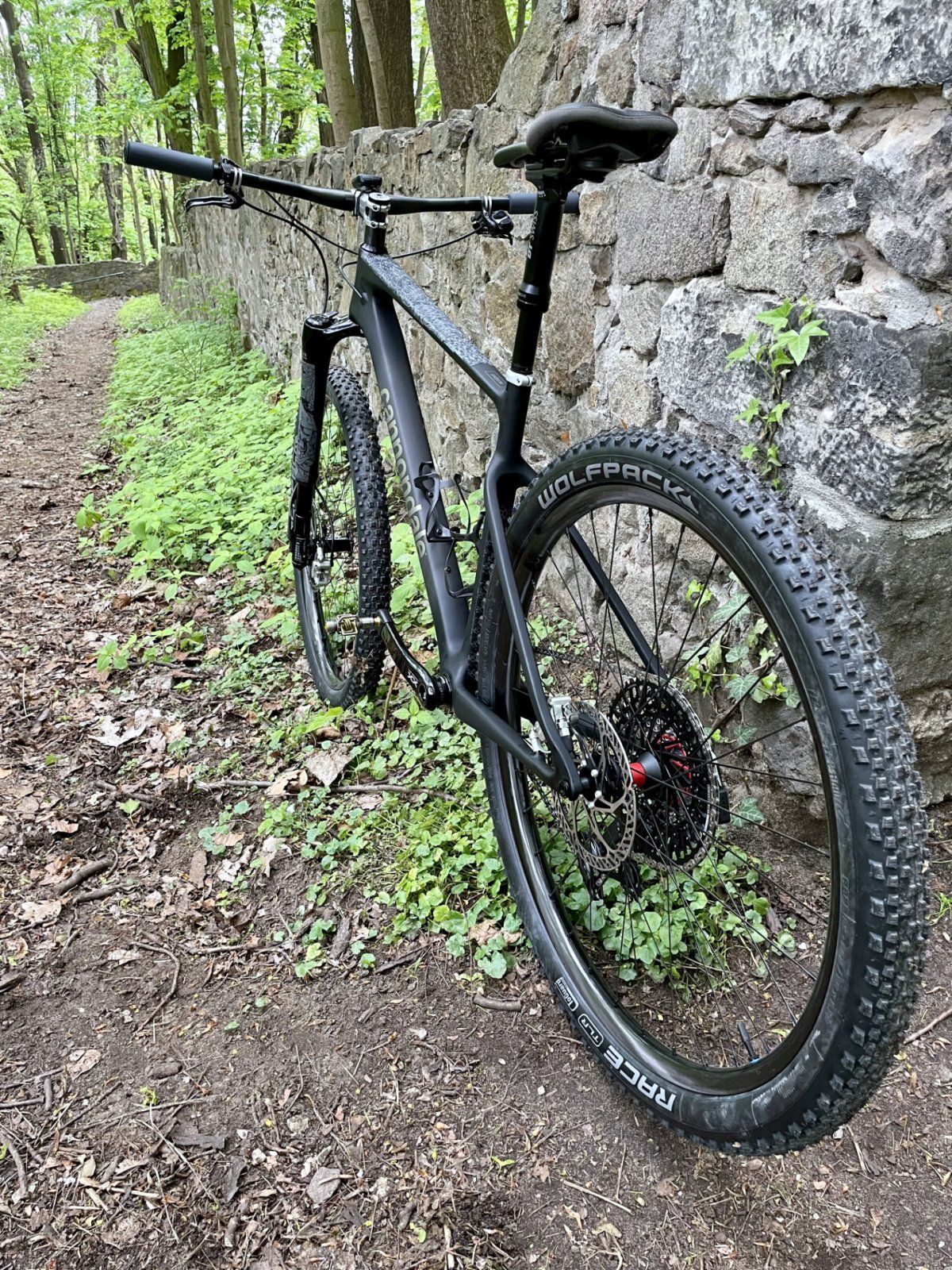

Hallo zusammen,
heute habe ich das Rad zum ersten Mal ausgeführt. Heraus stechen dabei vier Dinge:
  1. Die Schaltung ist der Wahnsinn! Einige Gangwechsel sind nicht wahrnehmbar. Ultra knackig, auch unter Last. Kein Rattern, keine schlagende Kette, kein schlagendes Schaltwerk - einfach nichts! Selbst nach den Abfahrten gabs kein Fett oder Abdrücke auf dem Kettenstrebenschutz. Entsprechend der Gewohnheit habe ich den Controller zweimal ungewollt verschoben, weil ich nicht getippt habe, sondern weil ich wie gewohnt den Schalthebel nach vorn drücken wollte.
  2. Die Trickstuff Stopper sind echte Anker! Die Bremse ist nicht mal richtig eingefahren und übertrifft jetzt schon meine alte MT7. Sie ist schon recht aggressiv aber dabei noch gut zu dosieren. Wobei das bei dem leichten Rad, 4 Kolben und den großen Scheiben mit 203 und 180 mm auch zu erwarten war.
  3. Die Gabel ist ein Gedicht! Auch hier wird sich in der Einfahrzeit sicher noch etwas tun. Sie bekommt beim ersten Service noch ein Eighty Aid Team Tuning.
  4. Rasanter Antritt: Die leichten Räder und das geringe Gesamtgewicht sind deutlich spürbar!
Und was passt nicht?
Die USD Stütze werde ich austauschen. Sie ist nicht nur klobig, sondern vergleichsweise schwergängig in der Bedienung. Die spielend leichten Gangwechsel und dann der Kabelzug - das passt einfach nicht zusammen. Zudem sie heute 3x ungewollt ausgelöst hat, was am zu straff eingestellten Zug lag. Nun hat der Remote Hebel etwas Spiel, was mir gar nicht gefällt.
Die Stütze überzeugt mich leider nur im Gewicht. Sie wird bis zum Sommer wohl einer RockShox Reverb AXS XPLR weichen müssen. Das gibt allerdings ca. 110 g zusätzlich auf die Waage und 10 mm weniger Hub. Es entfällt dafür dann auch das super nervige Gefrickel mit dem innen verlegten Zug und dass bedauerlicherweise dabei auch noch sehr schnell die Außenhülle Halterung unten aus der DT Swiss Stütze springt. Das ist echt nicht gut gelöst!

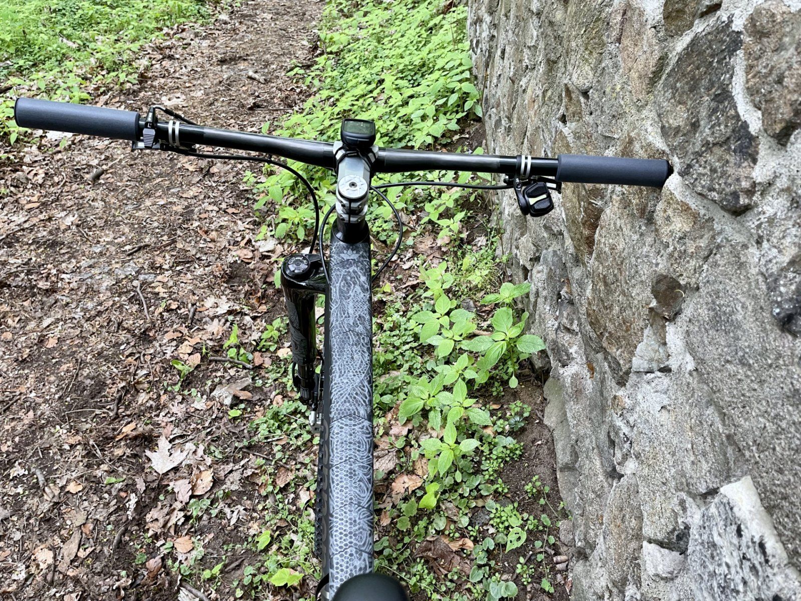

Ansonsten muss ich den Sattel nochmal richtig einstellen, den Controller ergonomisch günstiger am Lenker positionieren und den Lenker noch leicht drehen.
Hier noch ein paar Bilder in artgerechtem Gelände:
Wenn ihr Fragen habt, dann immer her damit!
Hübsches Rad, bzgl. Schwergängigkeit der Stütze.
Habe den DT Hebel mangels Alternativen / Platz auch im Einsatz, leicht ist er, aber Funktion ist lala.
Wenn man die 90Grad Umlenkung weg lässt wird es etwas besser…
Habe dann mal aus Spaß den kugelgelagerten Ztto / Wolftooth Hebel verbaut, den ich sonst überall im Einsatz habe, Unterschied wie Tag und Nacht.
Würde ich ggf. vor Umbau auf AXS nochmal testen.
Danke, das ist ein sehr guter Tipp! Wobei ich mit dem Verlegen des Zuges der Stütze wirklich unglaublich viel Zeit verbracht habe. Jetzt ist er erst mal drin, aber den mal wechseln zu müssen, davor gruselt es mich. AXS hingegen ist bei mir ohnehin schon im Einsatz. Ich hadere damit nur, weil die Stütze doch deutlich schwerer ist und auch noch 10 mm weniger Hub hat.
Ich konnte mit genau diesem teil nix anfangen. Danke ;)
Ja das stimmt. Das ist in der Liste nicht besonders aussagekräftig hinterlegt. 🙃
Ztto klemmt am Hebel, Wechsel nicht notwendig 😉
Zugverlegung ist nicht das Problem, einfach die Umlenkung vor und dann im DT Swiss Hebel zusammen mit dem kurzen mechanischen Hebel.
Klar China Teil für 17€ an dem Rad, Versuch wäre es mir wert.
@Gefahradler Nein, habe ich nicht. Es ist ja der einfach Scalpel HT Carbon Rahmen und nicht der des Scalpel HT High-Mod. Komplett übertreiben wollte ich es vom Preis her auch nicht. Das bekomme ich dann auch nirgendwo mehr versichert.
@Julianse Ich bestelle mal den ztto Hebel. Der scheint ja eine extrem gute Kopie des Wolftooth Habels zu sein.
als alternative kann ich noch den YEP JoyStick empfehlen. mit 26g nochmal leichter als der wolftooth und integriert sich meiner Meinung nach auch sehr gut im cockpit. Hat für mich noch den Vorteil das er sich mit Zeige bzw Mittelfinger auslösen lässt
Oh da kommen Erinnerungen an die billigen T-Mars und Forca Variostützen hoch, welche Anfang bis Mitte der 2010er mal die einzige Alternative für 27,2mm waren.
Die hatten auch den Hebel.
Natürlich ist dieser leichter, der Vorschlag zu Wolftooth / Ztto bezieht sich aber eher auf die Bedienkräfte. Diese sind dank großem mechanischen Hebel und Kugellager deutlich geringer als beim DT Swiss Hebel.
