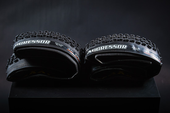

Weiter geht es mit den Reifen.
Da die Assegai noch nicht gekommen sind, kommen vorne erstmal HighRoller drauf. In 2.5er breite:
Hinten kommen Aggressor Reifen in 2,3 drauf.
(Bin ich eigentlich der einzige, denen die 100 verschiedenen Reifenvarianten u.a. bei Maxxis stören? Gefühlt 20 verschieden Enduro Reifen in jeweils 80 Ausführungen?)
Und um ein bisschen Farbe rein zu bekommen, Flaschenhalter mit ein bisschen blau drin.
Mit den Sidecage von Giant bekommt man die Flasche auch in einem engen Rahmendreieck raus, und richtig gehalten wird sie damit auch.
Ich finde die Auswahl bei Maxxis perfekt.
Es gibt für so ziemlich jeden Untergrund/ Zweck den passenden Reifen. Dazu verschiedene Karkassen.
Man kann die gleichen Reifen am Trail Bike, Enduro oder DH Bike fahren ... Aber mit entsprechender Karkasse
Kein MAXXIS kaufen, eh nur Chinaschrott mit riesigem Marketingbudget und dann hat sich das Problem der unubersitlichen Produktpalette schon erledigt.
:D Minion DHR und DHF, Assegai, Forecaster, Agressor und Highroller. Sechs Reifen die alle mehr oder weniger das selbe können. Karkasse hin oder her, verstehe ich ja noch, aber so viele unterschiedliche Formen? Hmmm.
