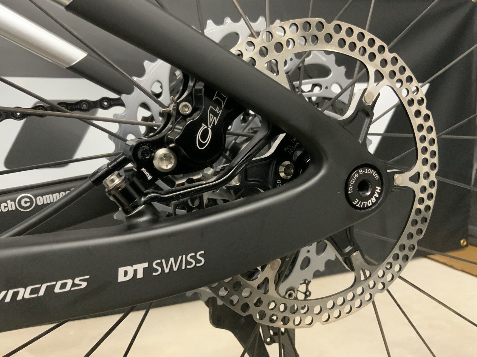

Warum ist die Piccola eigentlich so schwer? Da hatte ich schon ganz andere Zahlen gesehen. Wenn's nur um's Gewicht ginge, bräuchte ich für meine 2014er XTR-Race keinen Ersatz, die ist jeweils nur 8g schwerer.
Edit: Ah sorry, mein Fehler, ist ja die "HD".

Dank dir ArSt!
Du gehst bestimmt von der „kleinen Schwester“ aus? Das hier ist der Vier-Kolben-Aparello und zudem haben die Beläge eine Stahlträgerplatte und keine aus Alu. Das dürfte den Unterschied zur Zwei-Kolben-Schwester erklären.

…und noch die normale Schraube zum Befüllen/Entlüften. Meine andere non-HD Piccola hat diese am C22-Sattel bereits.
Ich muss zugeben: einfacher in der Handhabung aber optisch nicht so schön.

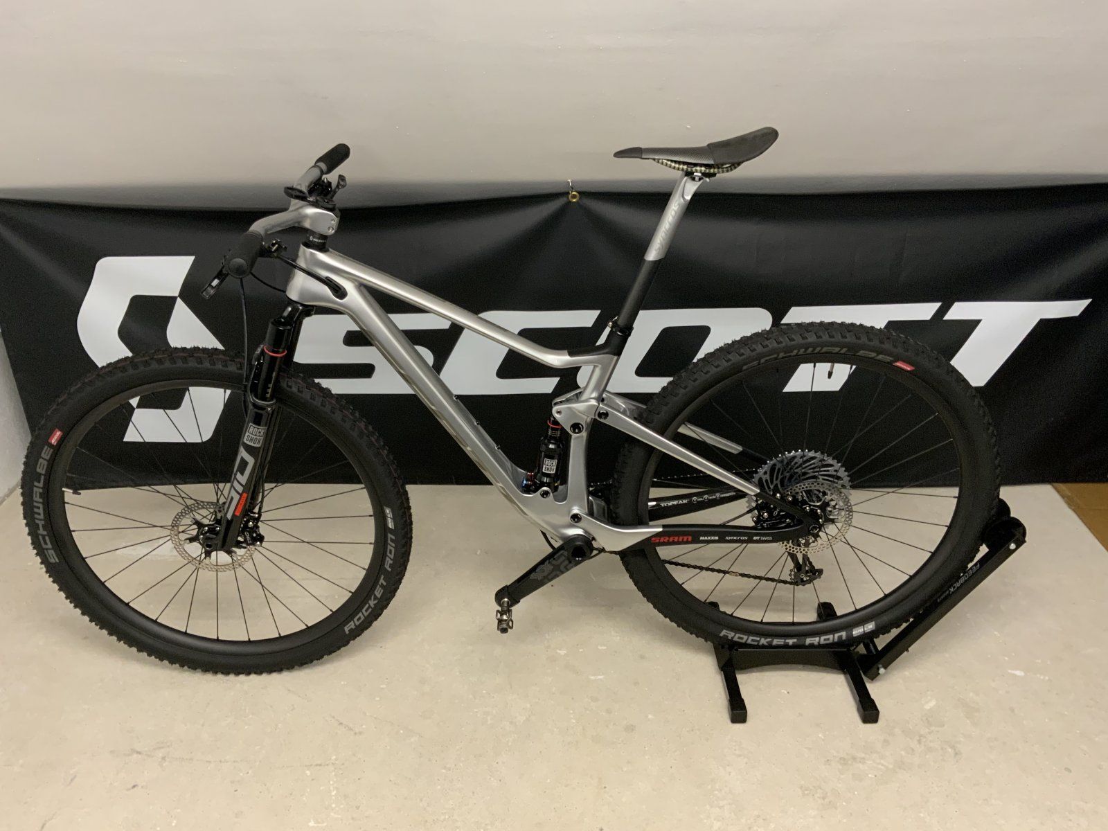

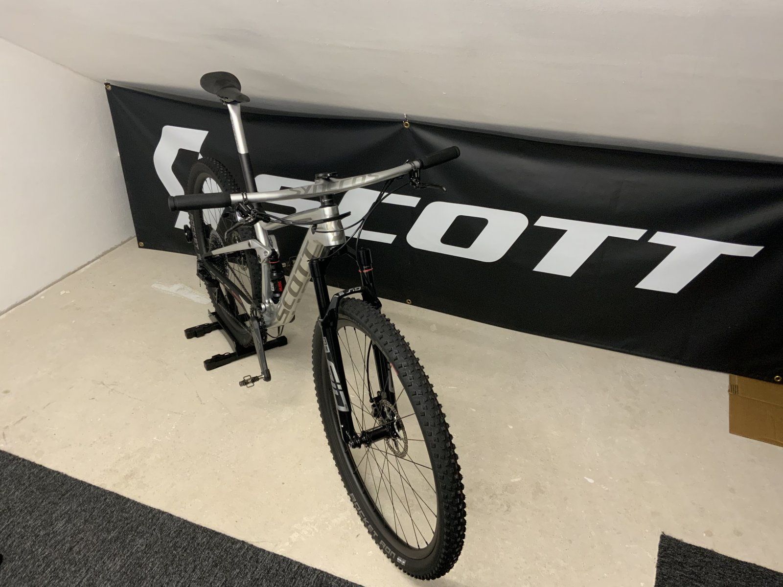

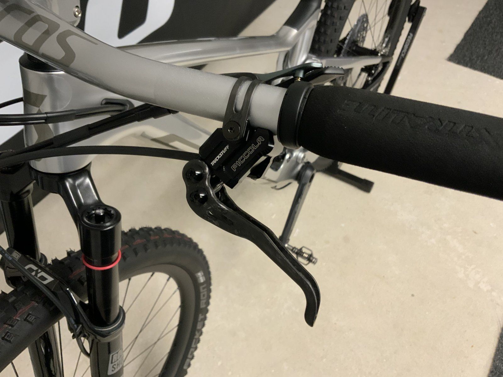

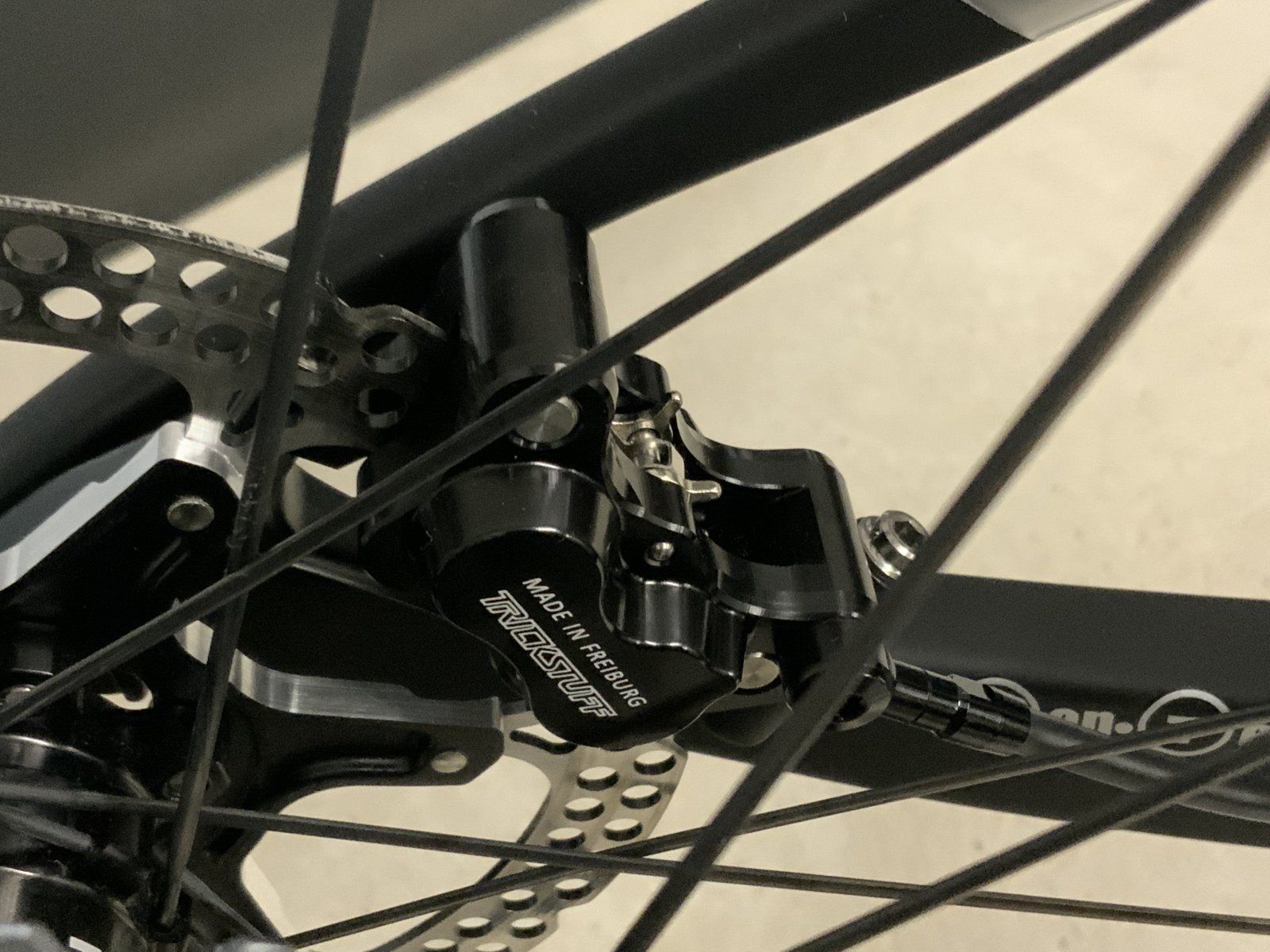

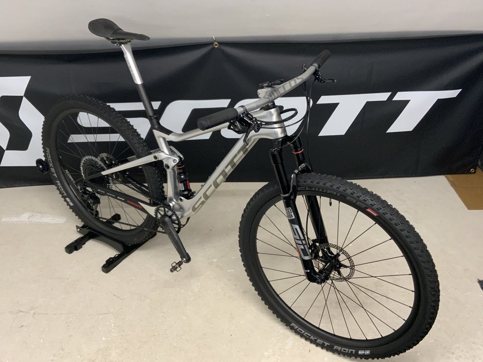

Heute bin endlich mal dazu gekommen die Bremse zu montieren. In dem Zuge habe ich auch mal eine Rolle rückwärts gemacht: Gewicht hoch! :mexican:
Da die Lenker-Vorbau-Einheit von Syncros sowie die Sattelstütze optisch natürlich Bombe passen, habe ich die bisher verbauten leichten Teile mal in den Urlaub geschickt. Die Gewichtszunahme hält sich zudem in Grenzen.
Gefahren bin ich den Eimer noch nicht mit den neuen Klamotten - kann also nichts zu der Bremse sagen. Was sollte aber auch negativ sein?
Die Teileliste muss ich noch updaten und wird dann nachgereicht.

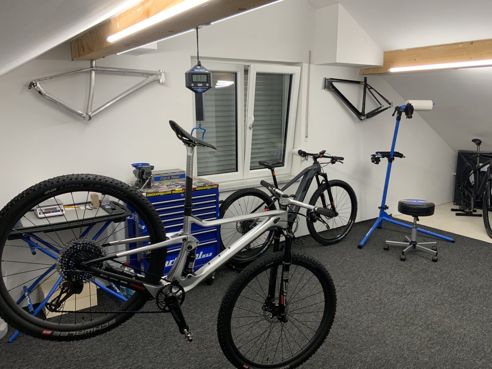

Ganz schön bunt für deine Verhältnisse :D
Und was steht denn da auf dem letzten Bild im Hintergrund? Ein „Baumarkt“-e-Bike? o_O:heul:
Edit: wobei der Sattelhöhe das wohl eher der besseren Hälfte zuzuordnen ist, also noch mal ein Auge zugedrückt…
Dabei seit
19. Juli 2009
Punkte Reaktionen
2.676
Bike der Woche
Bike der Woche
Richtig, gehört meiner Liebsten. Damit schleppt die mich dann am Berg immer ab :dope:
Aber im Ernst: ich hab mich ja immer dagegen gewährt das so ein Rollstuhl ins Haus kommt, insbesondere wenn ich bedenke das sie vier mal die Woche ins Fitnessstudio rennt. Aber da sie beim Radfahren mehr der Genießer ist, ich aber gerne Tempo mache, ist es jetzt eben ausgeglichen. Wobei es am Berg schon abartig ist. Wenn sie da den Turbo reinhaut geht es nur noch „hui“! Da könnte ich ihr jedesmal ‘nen Stock in die Speichen schmeißen…:aufreg:
Hab den Kracher von 21kg auf 19kg abgespeckt. Jetzt wartet die Möhre noch auf die Trickstuff Piccola HD Carbon. Welch frevel an ein Cube-Carbon-E-Motor-Scheißdingens sowas Feines dranzufrickeln… Mir hat es schon Löcher in den Teppich gebrannt als ich da die ganzen anderen feinen Parts montiert hatte.

Der Hintergrund ist, dass die hintere R1, bedingt durch ihren geringen Lüftungsspalt, immer leicht schleift. Durch das hohe Drehmoment des Motors verwindet sich der ganze Hinterbau/Laufrad scheinbar so sehr, das da keine Ruhe reinkommt. Bevor ich da jetzt irgendeine Marke ranbastel hab ich zur Piccola gegriffen. Macht dann die Ersatzteilhaltung einfacher :daumen:

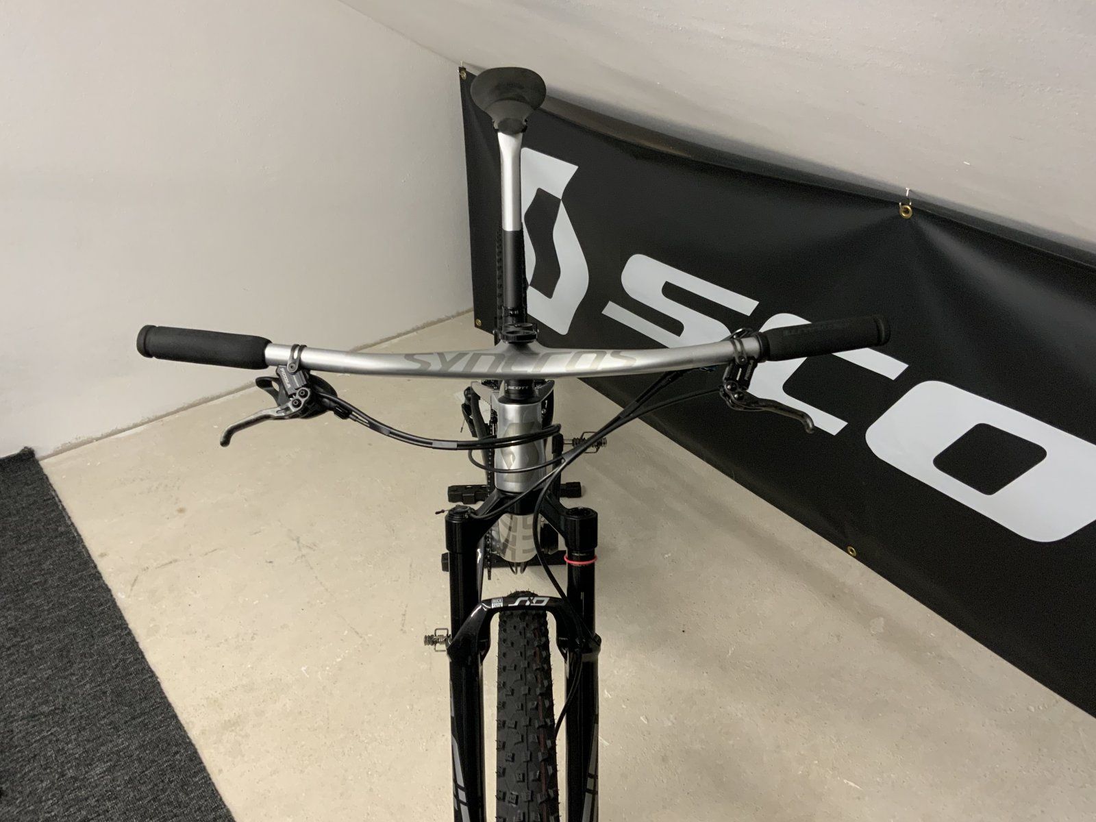

Mit der Sattelstütze und dem Lenker gefällt mir das Spark viel besser, passt jetzt alles zusammen. 👍
Ja, gefällt mir auch besser. Das Mehrgewicht nehme ich da gerne in Kauf. Wobei die Lenker-Vorbau-Kombi noch geht. Hier sind es gerade einmal knappe 20 Gramm. Die Sattelstütze hingegen ist halt sackschwer.
Dabei seit
12. März 2012
Punkte Reaktionen
513
Aber gerade die Sattelst. ist nicht wirklich sehr ansehnlich, dadurch dass das Silber so weit oben ist.
Die kannst du ruhig tauschen!
Dabei seit
19. Juli 2009
Punkte Reaktionen
2.676
Bike der Woche
Bike der Woche
Ohne die Sattelstütze in der Farbe dürfte allerdings der Lenker etwas verloren wirken. So wird die Lackierung halt nochmal aufgenommen. Aber du hast schon recht, vielleicht hätte es umgekehrt sein müssen. Sprich der Rahmen hätte zum Übergang Sattelstütze nicht schwarz sondern silber sein müssen und somit der schwarze Teil an der Sattelstütze silber und der silbrige Teil schwarz. Würde dann auch besser zum schwarzen Sattel passen.
