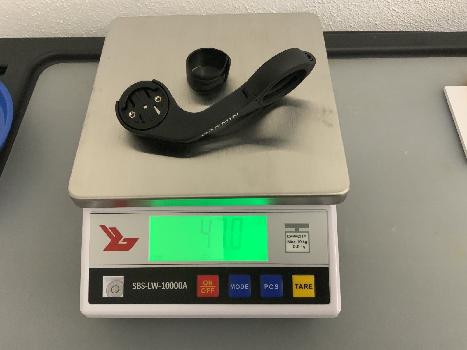

...zum Halter noch: was habe ich da gemacht?
Original:
Das ist der Knochen für meinen Garmin 1030 plus. Natürlich viel zu schwer!

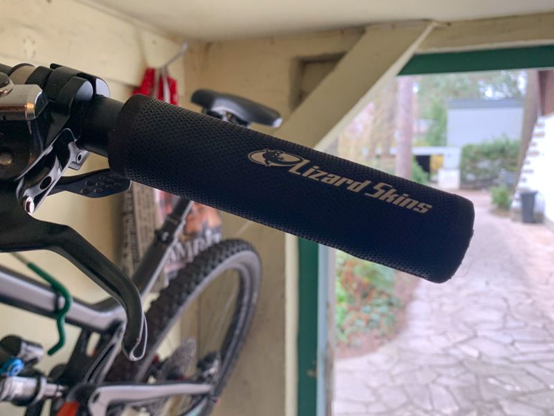

Hier gibts ein Foto der Unterseite:
https://www.rund-ums-rad.info/lizard-skins-dsp-griffe-schmeichler-fuer-die-haende/
Prinzipiell fand ich die schon in Ordnung, was mich letztlich gestört hat war das blöde Logo und die Montage mit Klebeband.
Die Montage war kein Problem, aber das Klebeband wieder vom Lenker zu bekommen war eine Ewigkeitsaufgabe. Ich kann mich noch gut erinnern, wie ich mit sämtlichen mechanischen und chemischen Tricks an dem Alulenker rumgewerkt hab, bis das wieder komplett runter war.
Aber vielleicht gibts da ja nen Trick, den ich übersehn hab...

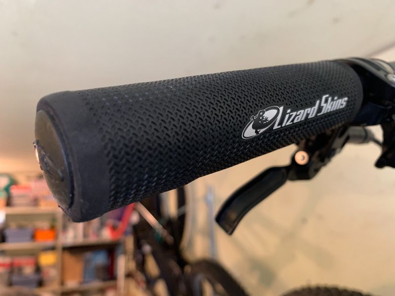

Hat mir ja nun keine Ruhe gelassen! Hab nochmal gegoogelt ob irgendein Laden an meiner Autobahnstrecke liegt und die Griffe hat. Glück gehabt, mal den Fuß vom Gas genommen und einen kurzen Abstecher gemacht.
Hab sie natürlich auch gleich bearbeitet. Dachte mir schon das der Schriftzug nicht aus Vollmaterial ist, sondern das Weiß nur aufgedruckt:
Ging mit Revell Painta Clean super ab. Jetzt stinkt hier der ganze Bunker zwar bestialisch, aber Hauptsache es hat seinen Zweck erfüllt. Eine offene Flamme sollte ich heute jedoch vermeiden. Da fliegt anschließend das Dach weg :mexican:
Wird knapp, aber könnte klappen:
