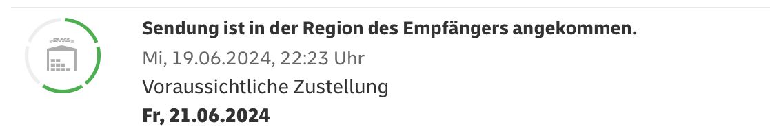

Hängt seit Mittwoch fest! Wahrscheinlich schon jemand mit dem Gabelstapler drüber gedübelt…
Man was hab ich auf die Meldung „In das Zustellfahrzeug eingeladen“ gewartet. Kam dann auch vor einer halben Stunde endlich an. Ist das Mädel von DHL ja wirklich hübsch anzusehen, war ich heute mal nicht so gesprächig. „Ist zwar groß aber nicht schwer“ sagte sie bei der Übergabe und ich dachte mir nur „weiß ich doch und jetzt drück endlich ab“. Ausnahmsweise waren meine Augen dieses Mal nicht so ganz auf den Bereich unter ihrem Hals fixiert. Verdammt ich Vollhonk - jetzt bereue ich es! Wie bekloppt man doch manchmal ist…

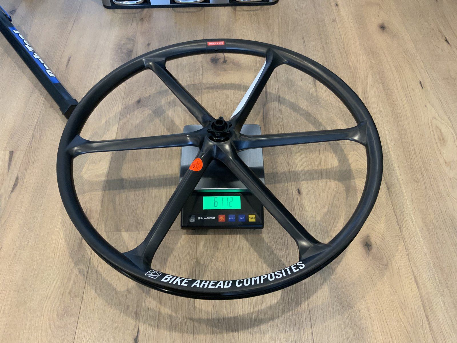

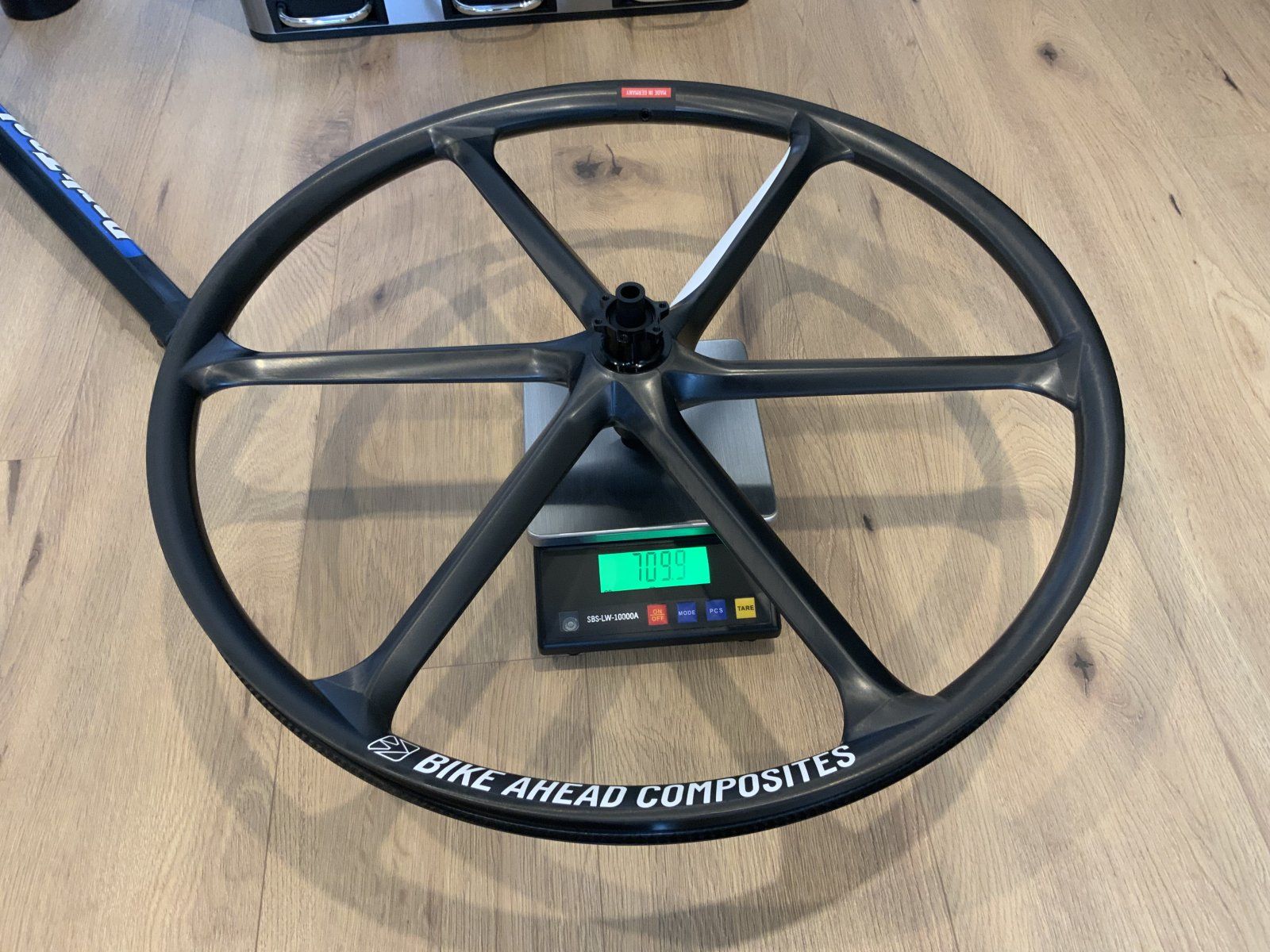

Aber egal, die Würstchen sind endlich angekommen! Und ganz im Sinne „Gewicht muss sich manchmal auch der Optik unterwerfen“, wusste ich ja das ich mich gewichtstechnisch verschlechtere. Vergesst also die ganze Grammfeilscherei die ich hier betrieben habe, jetzt gibt es Pfunde, dafür aber sehr schöne.

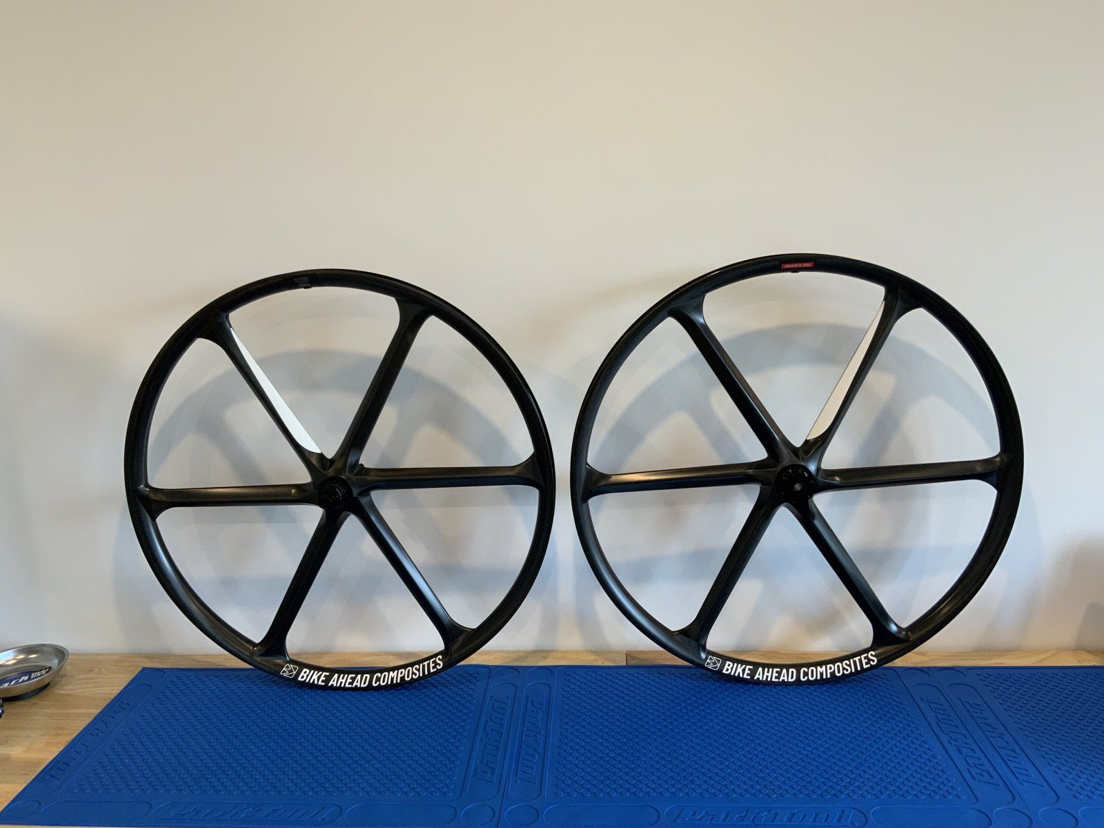

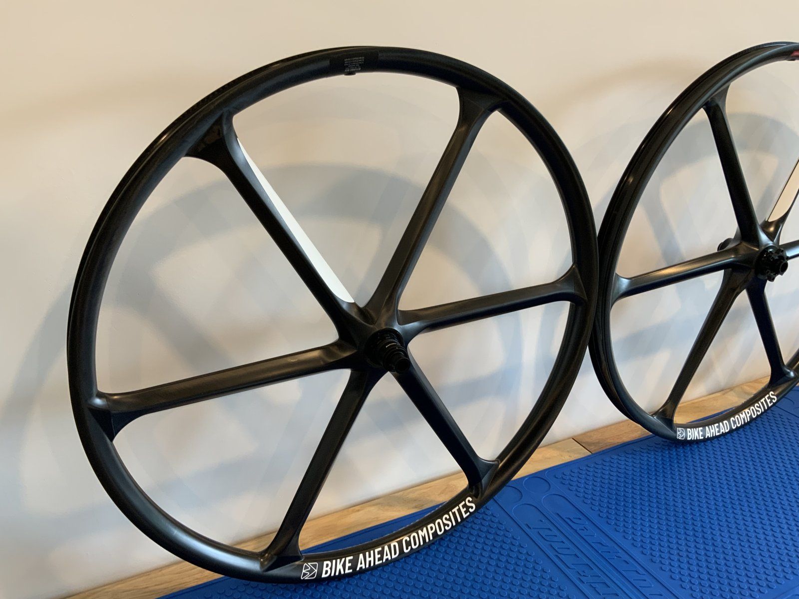

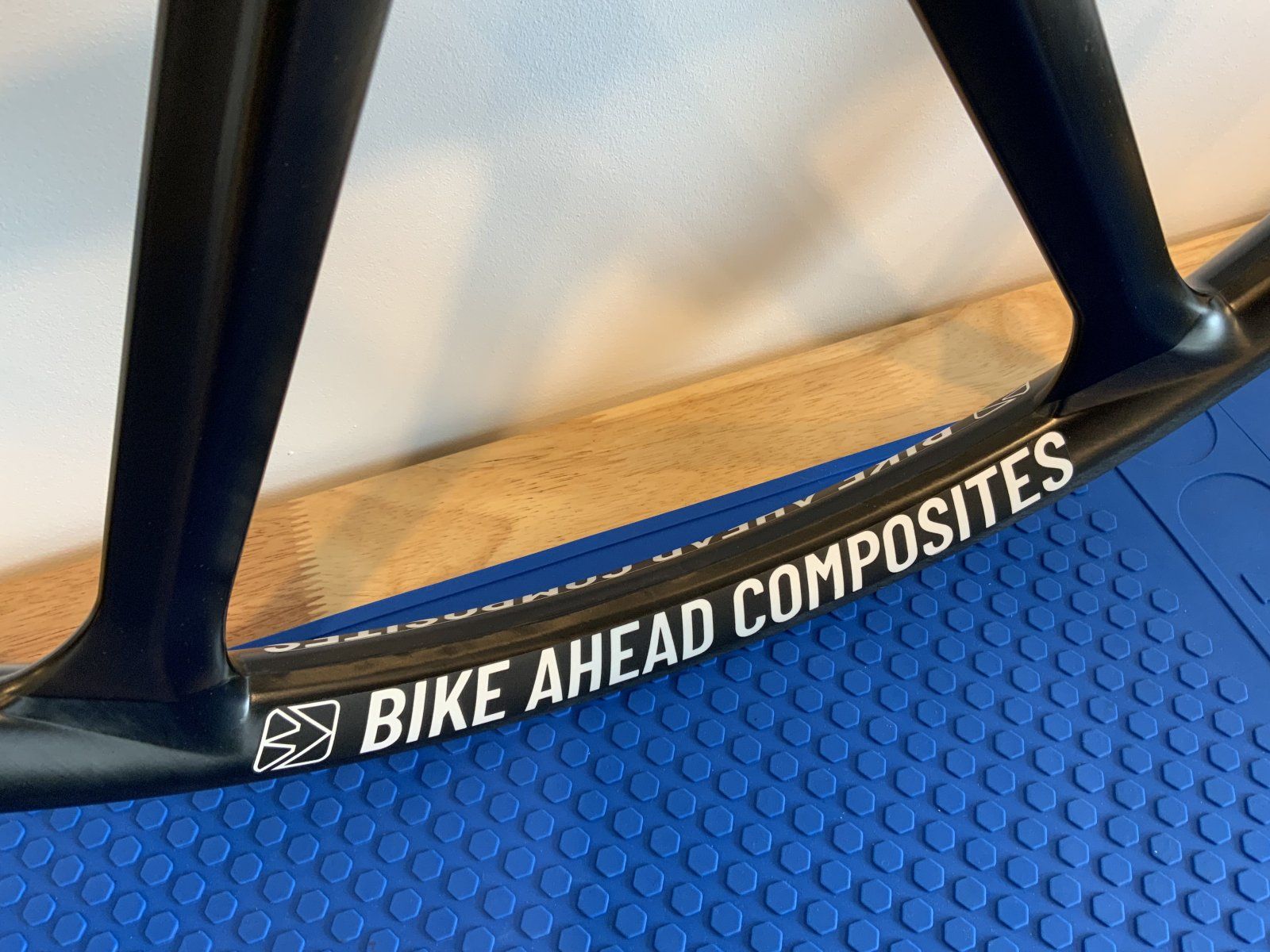

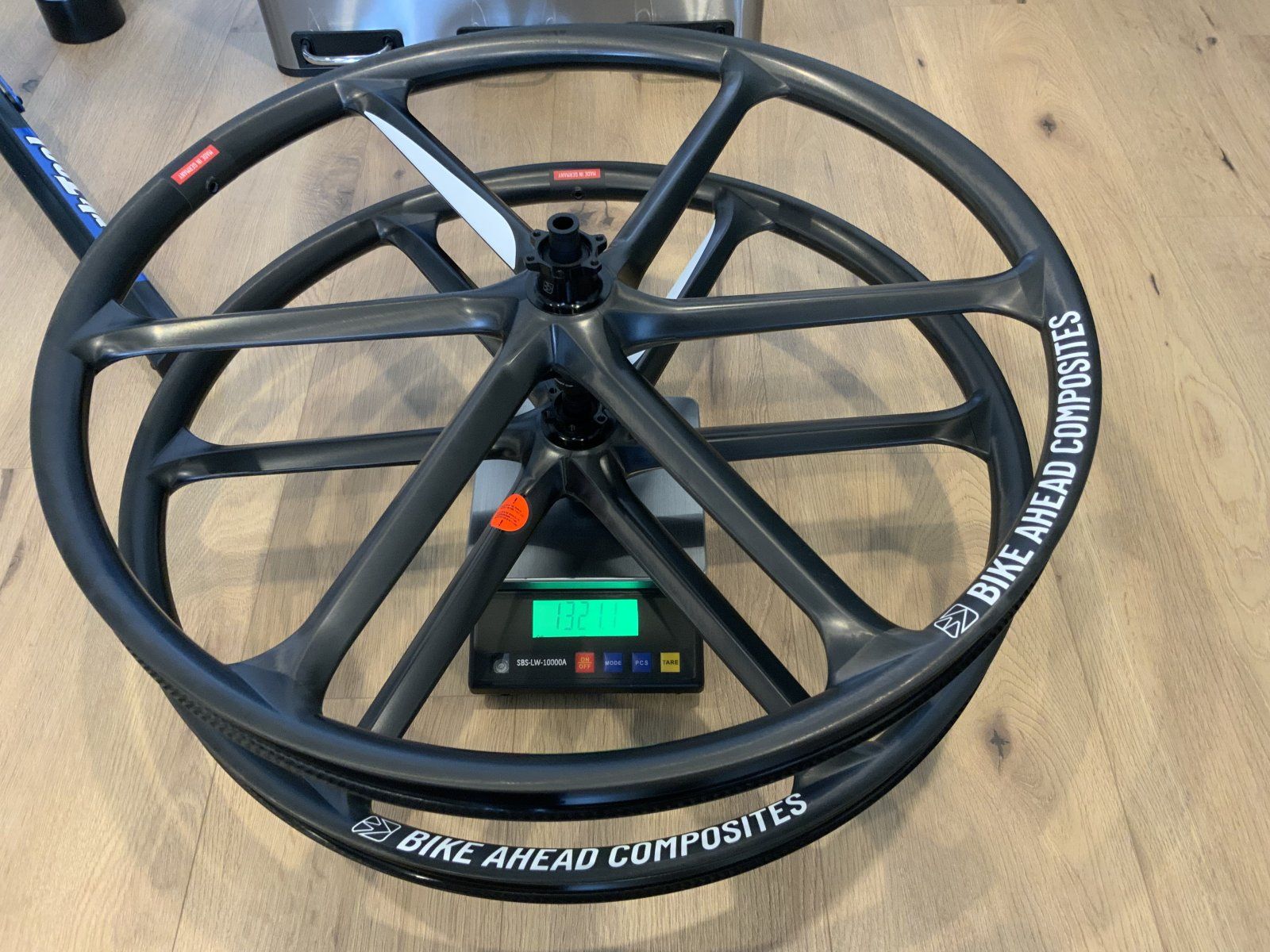

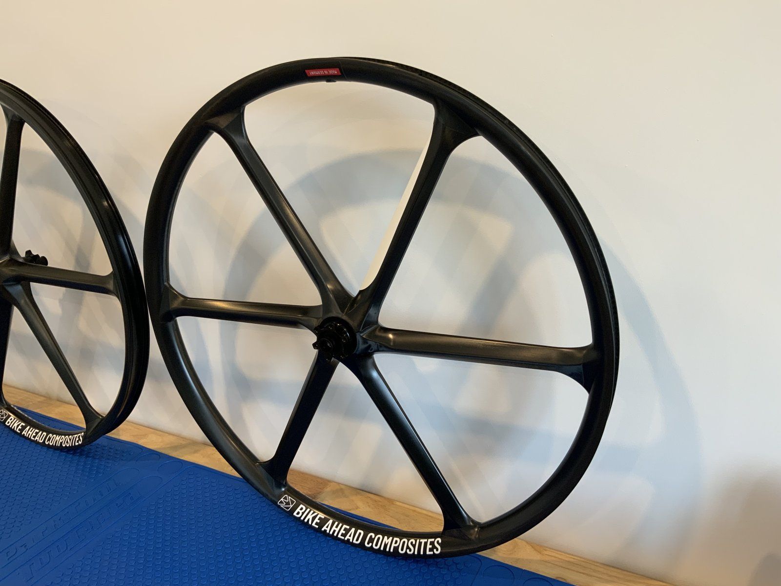

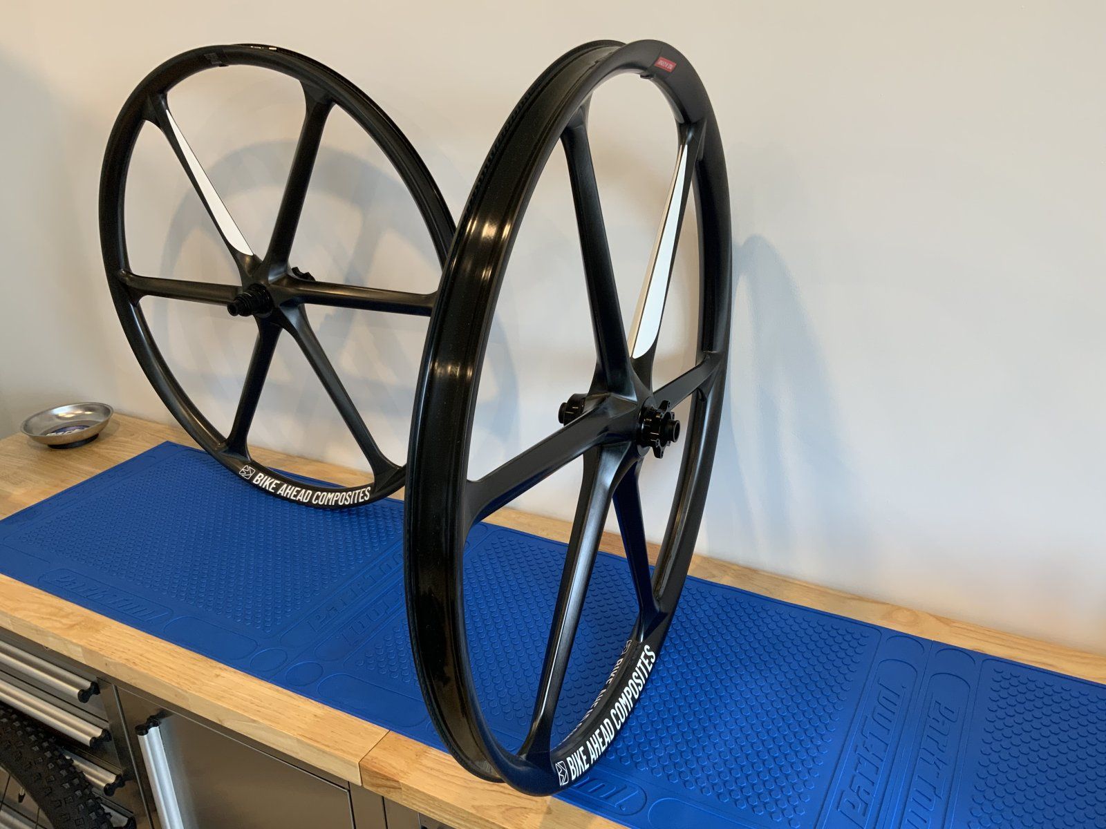

Das letzte Puzzleteil ist somit da: Bike Ahead Composites Biturbo RSX
Wirklich toll gemacht und lassen sich schön begrabbeln. Ich darf halt nicht daran denken das ich für €1k weniger locker auch 240 Gramm weniger bekommen hätte. Egal, muss auch mal was anderes her.

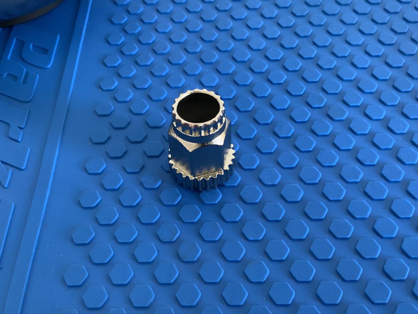

Das Werkzeug zum Tausch der verschraubten Zahnscheibe hast du?
Ansonsten schick ne kurze PN, dann kann ich dir das bei Bedarf auch mal zukommen lassen.

Das ist sehr nett von dir - danke! Mich hatte der Preis von €50 für das originale Werkzeug von DT Swiss zunächst auch abgeschreckt. Wenngleich ich immer viel Wert auf hochwertiges Werkzeug lege, so war ich für diese Ausgabe zu geizig. Habe mit dann bei eBay eine nachgemachte Aufnahme für €13 bestellt.
Da ich dieses Teil ja so gut wie nie nutzen werde, tut es das auch.

Je nach Alter des Biturbos RS bzw. der verbauten Nabe (als klassisch oder schon EXT) kann man ja ggf. die Zahnscheiben auch ganz easy tauschen. Erst bei den neueren (und den Road-Biturbos) sind ja die EXT-DTs mit innen verschraubter Zahnscheibe verbaut.
Und das mit dem Nachbau-Tool kann ich nachvollziehen, zumal man das ja eh nur ganz selten mal braucht. Wie oft wechselt man Zahnscheiben schon…

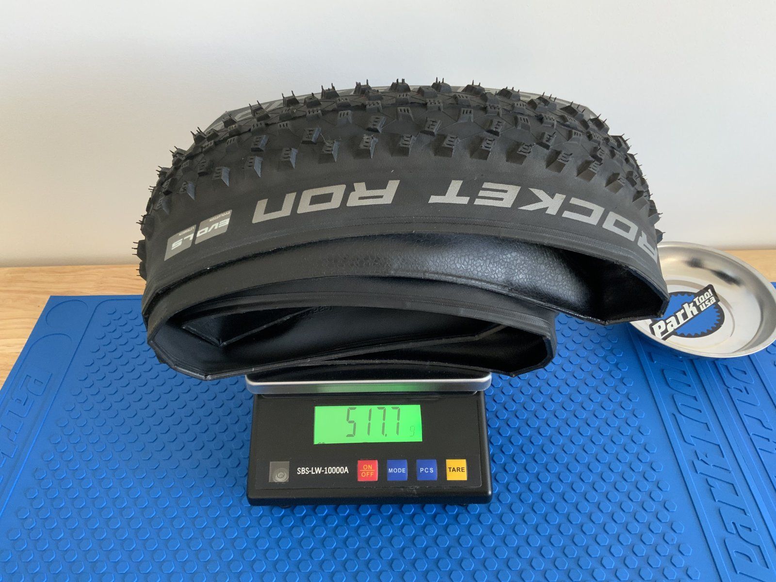

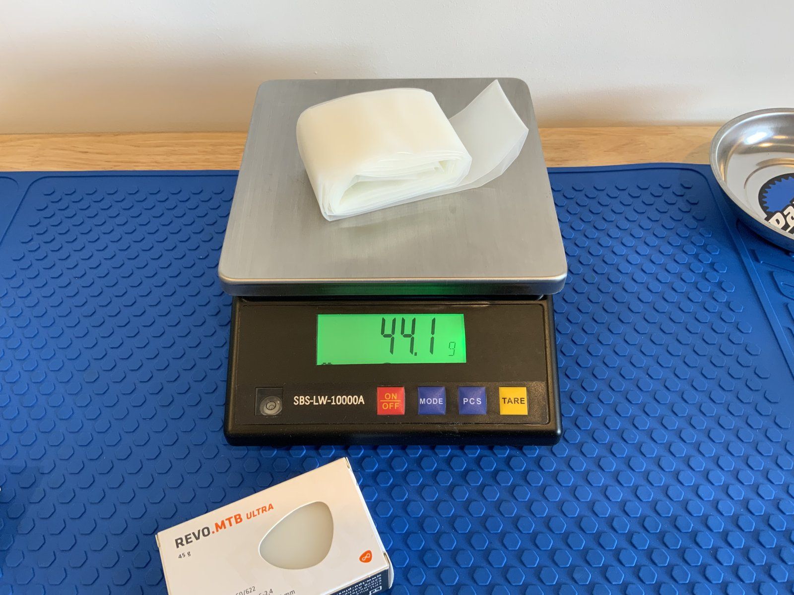

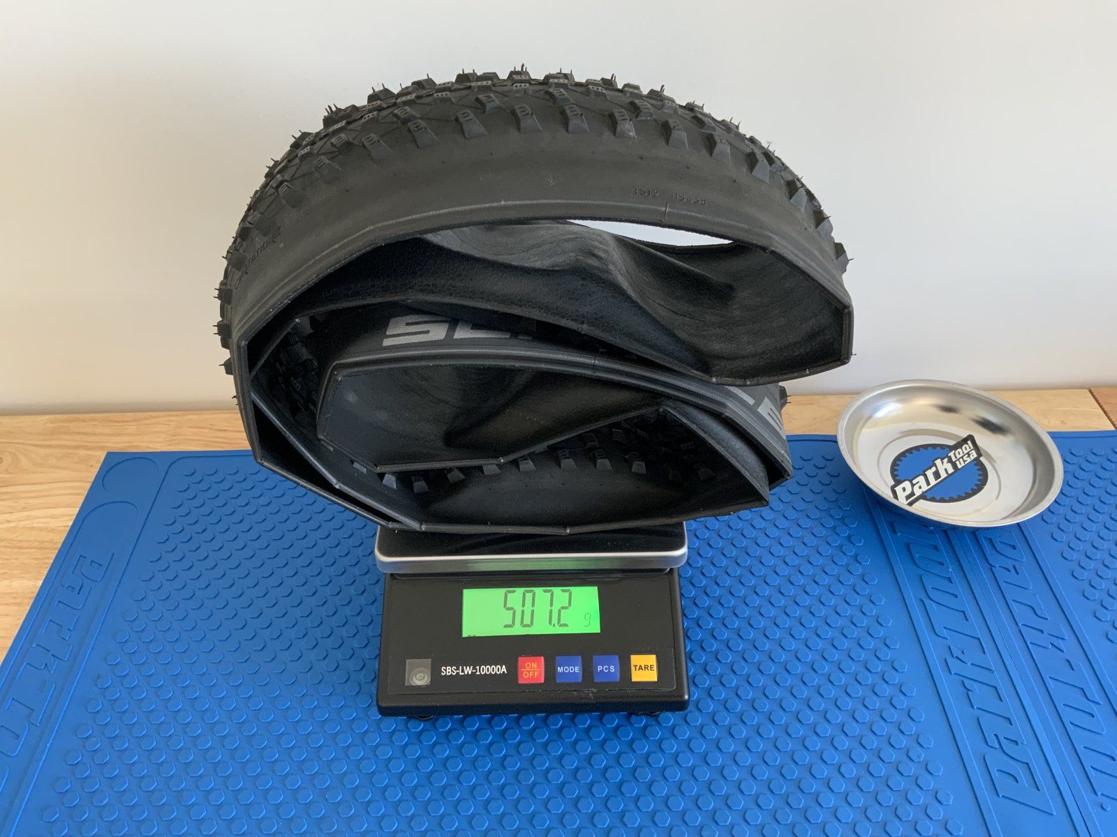

Thema Reifen ist geklärt. Habe noch ein paar leichte Schwalbe Rocket Ron‘s Evo Liteskin Addix in 2,25“ aus der Kiste geangelt.
Alternative wären Conti‘s Race King BCC. Die sind mir mit ihrer orangenen Aufschrift aber optisch zu unpassend für den Aufbau.

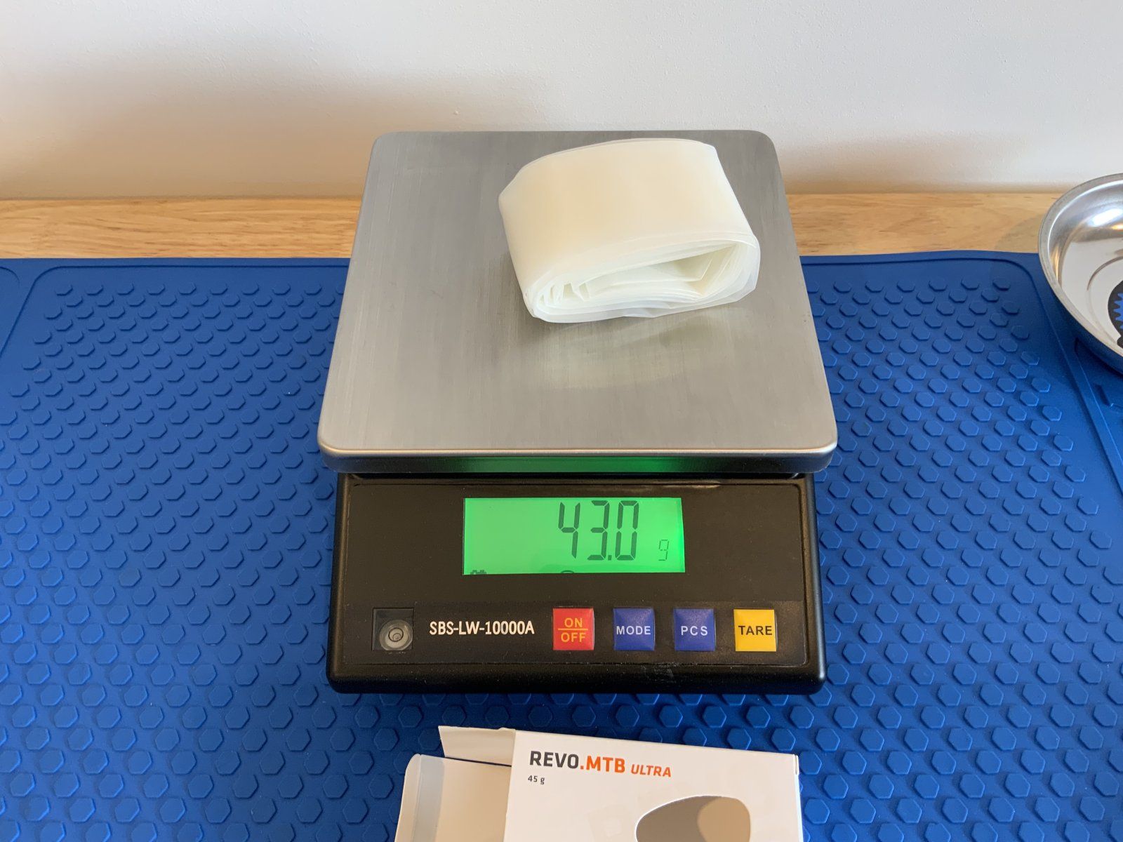

Als Schlauch kommen Revo Ultra MTB zum Einsatz, also mal keine Eclipse oder Tubolito.
Bei mir haben irgendwann alle beim Übergang Ventil zu Schlauch versagt.

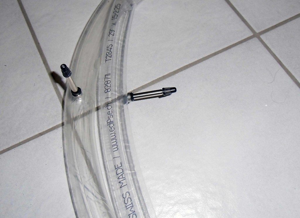

Komisch, das hatte ich nur mit Eclipse, speziell als die den Ventilschaft von Alu auf Messing umgestellt hatten. Dann haben die auch noch das hier geschafft:
Ventil irgendwo, nur nicht dort, wo es hingehört. Dadurch wurde der Schlauch im Mantel unmöglich verdreht und halt Falten geworfen, was der Haltbarkeit deutlich abträglich war.

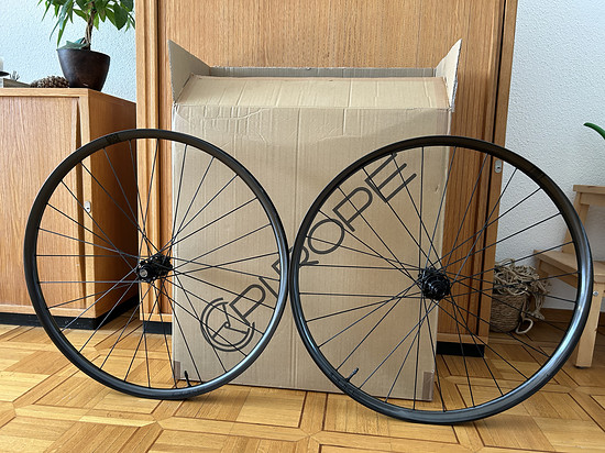

war eigentlich Pirope als lrs mal im gespräch hier? habe mir gerade einen bestellt und bekommen. sieht schon geil aus…
