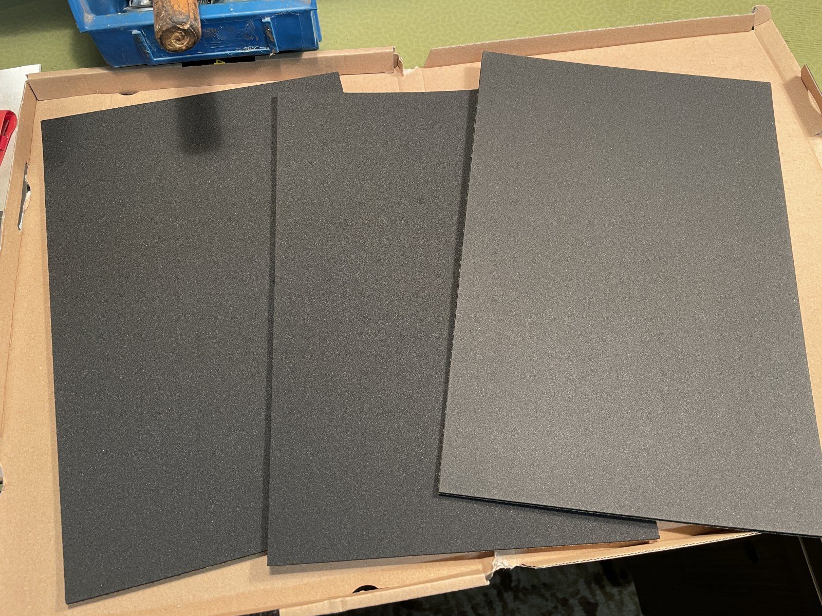

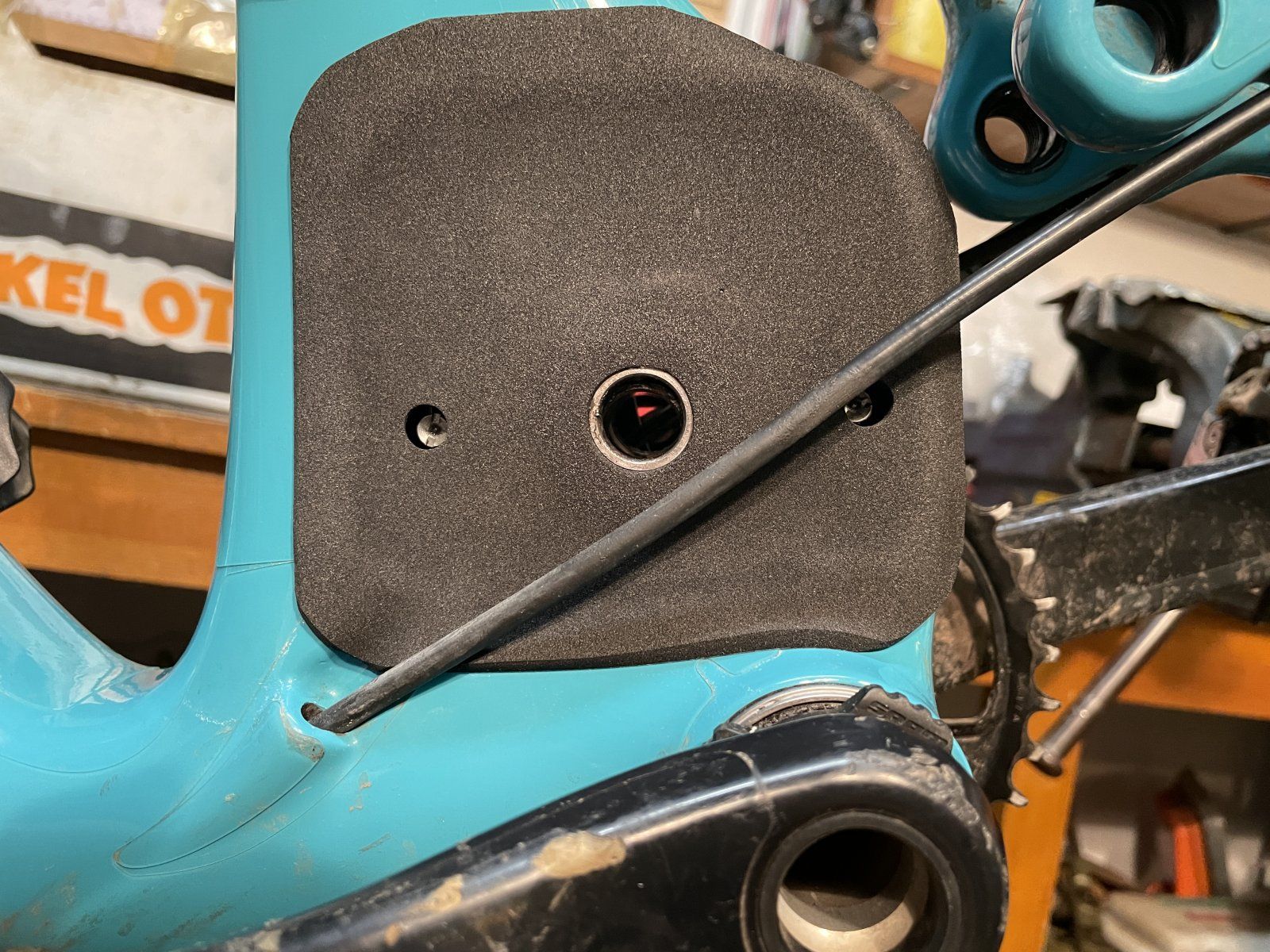

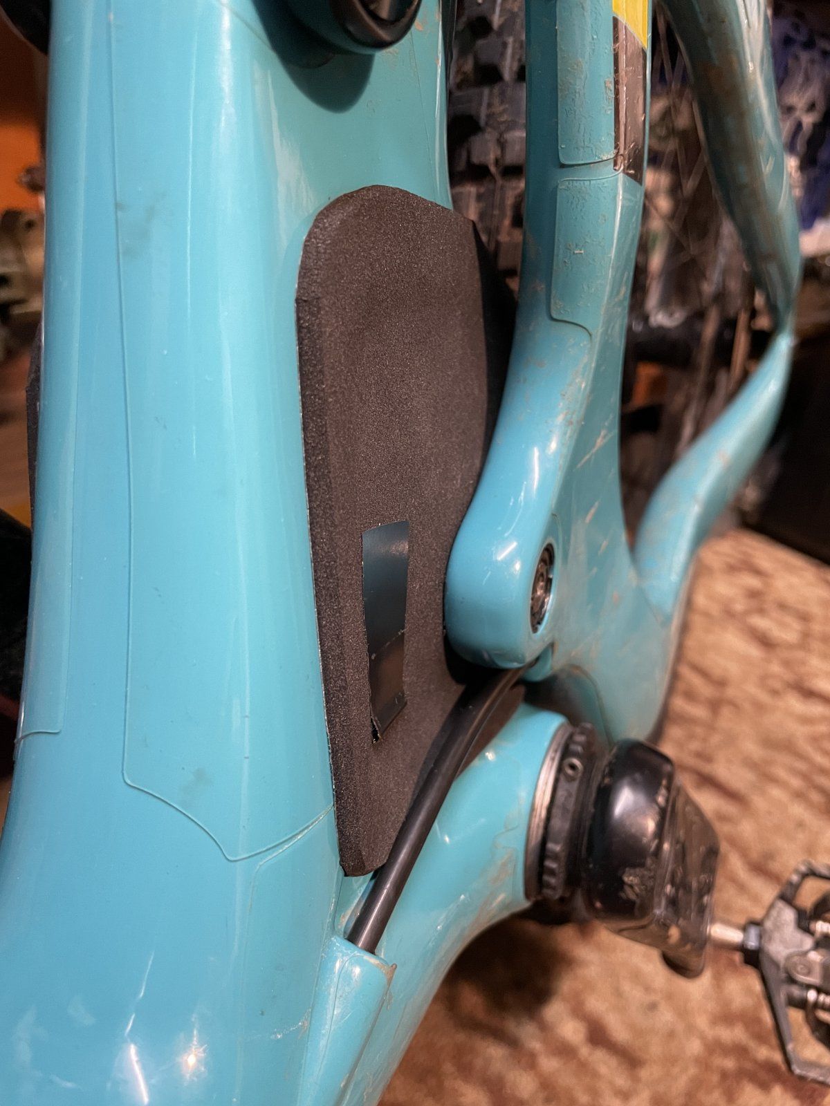

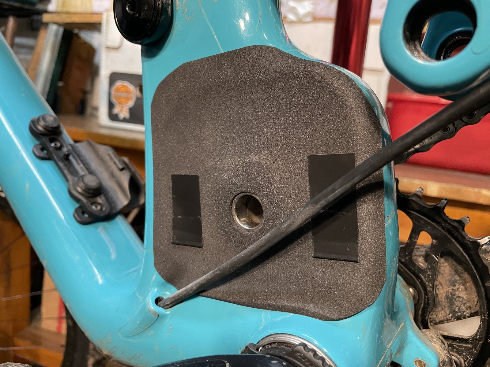

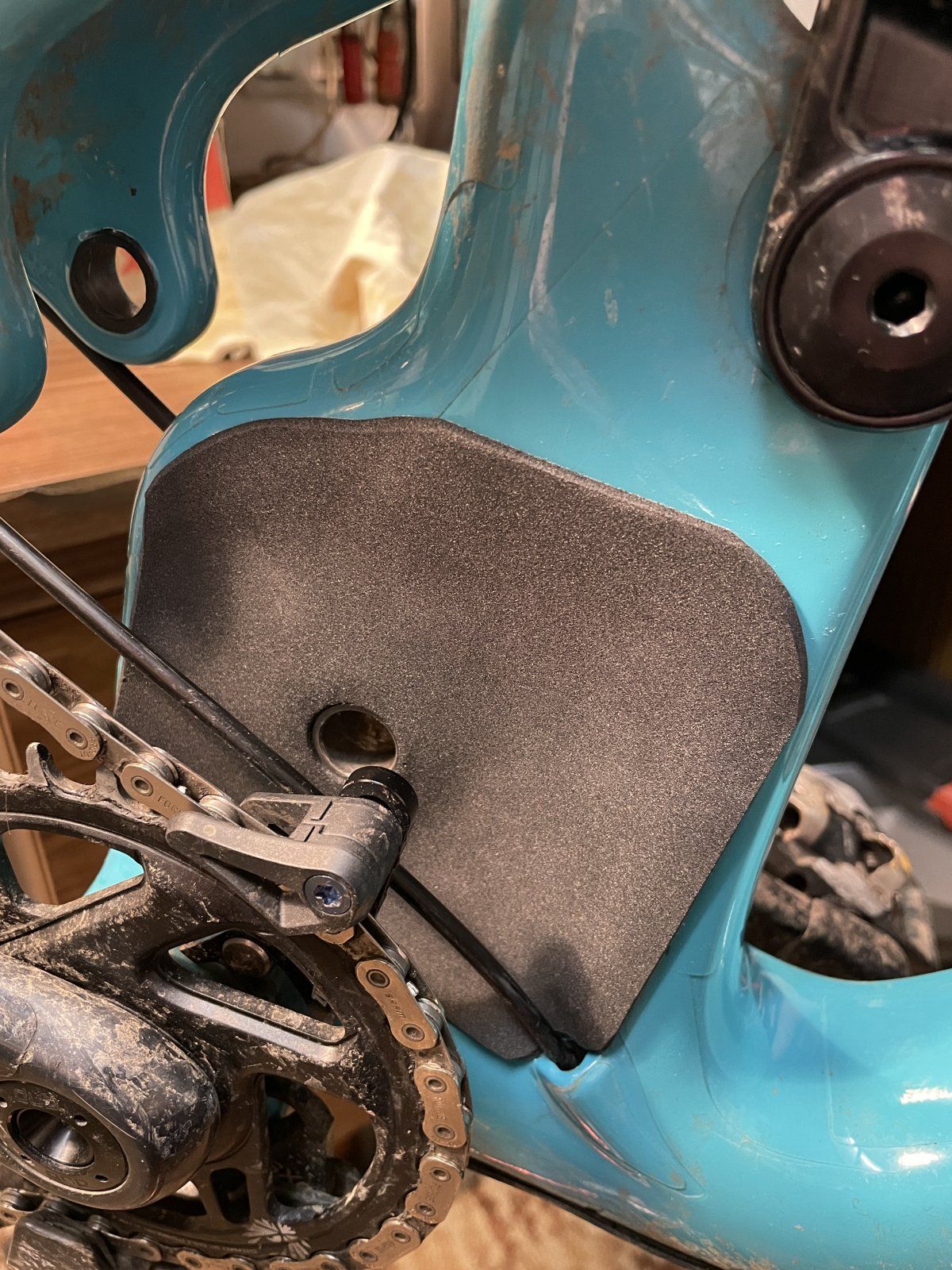

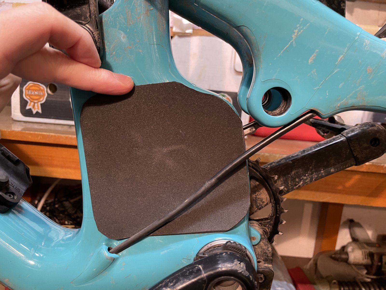

Tach Kinders,
ich habe nun trotz akribischer Wartung meines Switch Infinity links einen Garantiefall bei Yeti aufmachen lassen. Ich schmiere das scheiss Ding nun wirklich sehr oft und trotzdem ist der hintere Stift total zerkratzt.
Da Yeti das ja nich auf die Kette bekommt bin ich nun für die Wintersaison komplett eskaliert und hab mir einen Schutz gebaut.
Anstatt mit irgendwelchen Mud Guards rum zu fummeln hab ich kurzerhand das ganze Ding zu gemacht. 3mm starker geschlossen poriger Zellkautschuck in Selbstklebend wirds denn richten dachte ich mir. Wahnsinnig Strecke mach der Link eh nicht. Nu is Ruhe im Dom hoffe ich.
Is nich das schönste, aber der Link kostet ja um die 400 Euros und dafür fahre ich im Winter eben mit dem Moosgummi rum.
Erfahrungen gibts dann nach den nächsten gut Matschigen Ausfahrten.
Anhang anzeigen 1179967Anhang anzeigen 1179968Anhang anzeigen 1179969Anhang anzeigen 1179970Anhang anzeigen 1179971Anhang anzeigen 1179972

Was denn für ne Rückseite? Es sind beide Seiten komplett zu.Hast du die Rückseite auch abdedeckt ?
Da wird meines Erachtens der meiste Dreck reingeschleudert.
Hab den alten SI jetzt natürlich komplett gereitigt und neu gefettet .... blabla ...Weigert sich Yeti dir einen neuen SI zu schicken oder dauert es einfach nur lang?
Noch hab ich von Yeti nix gehört.
