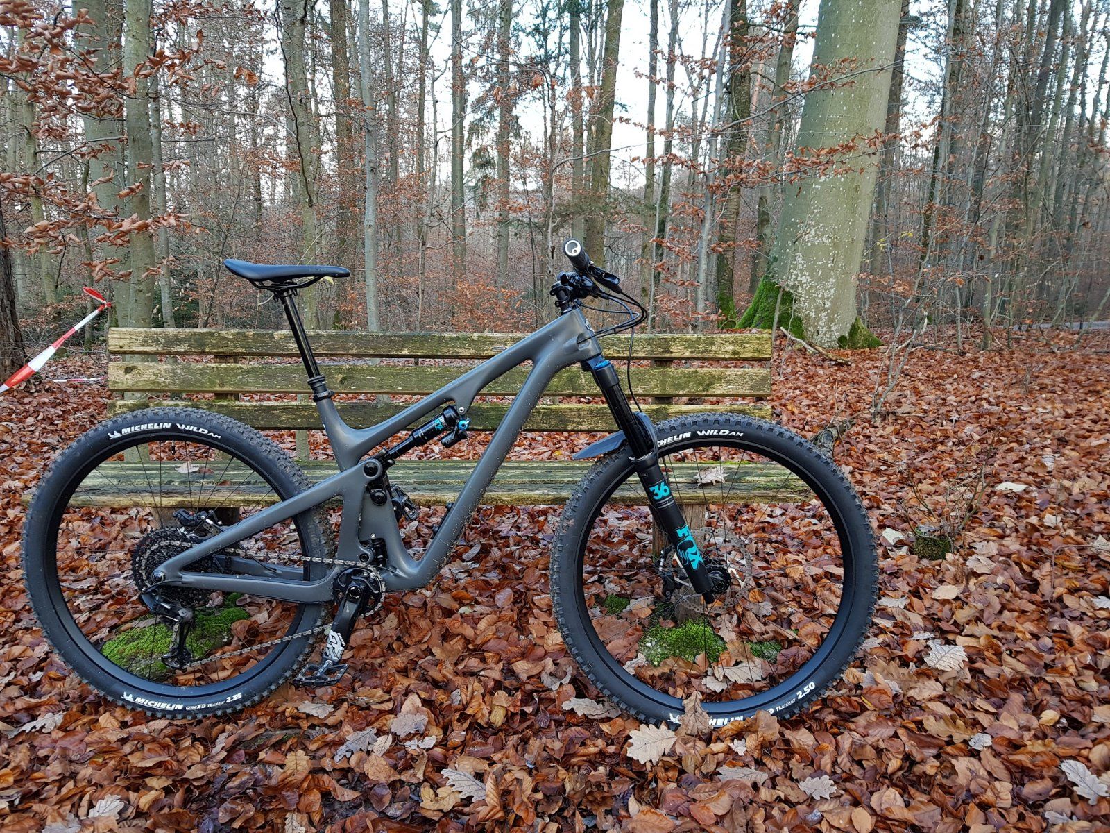

Bin so frei und stelle mal ein Bild von meinem 2020 SB130 Lunch Ride ein. Ich habe die Performance Gabel auf Grip2 umgebaut und es ist ein handgebauter Laufradsatz drin, ansonsten bis jetzt wie ab Werk.
