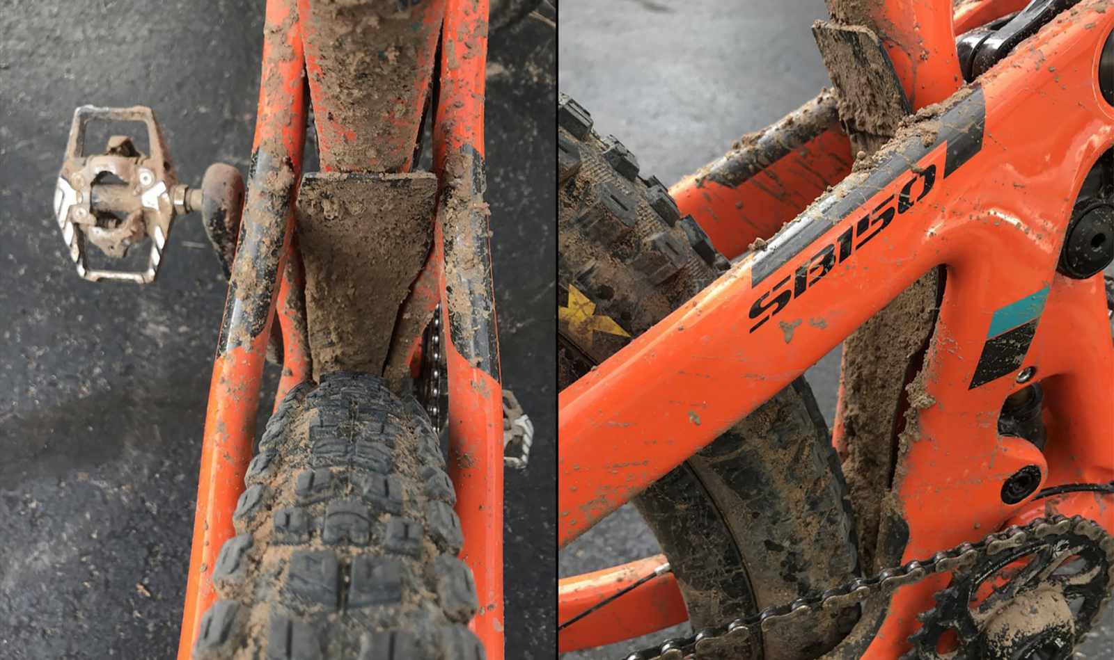

Hier mal aktuelle Bilder.
Der Hobel auf Madeira ....
minimale Reifenfreiheit Antriebsseite = 2,6 mm
Reifenfreiheit bei gleicher Position des Hinterrads non drive side = 11 mm

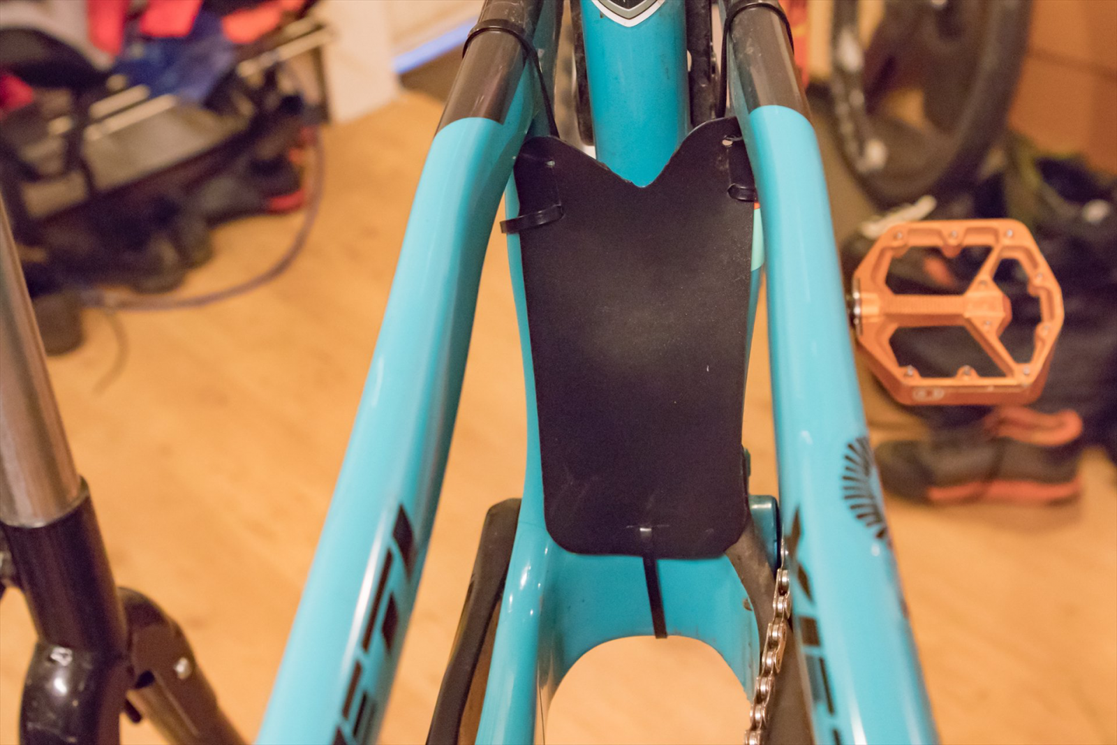

erzähl und zeig mal mehr über den SI-Schutz den man auf deinen Bildern erkennen kann?
Das ist kein großes Hexenwerk. Ich habe einfach einen Marsh Guard zurecht geschnitten und ihn dann mit slbstklebendem Klett und Flausch am Hinterbau von innen befestigt.
Hatte im Netz sowas gefunden ... was ich aber Mist fand weil der Fender am Hauptrahmen befestigt ist und dann potentiell der Hinterbau daran reibt.
Dann habe ich jemanden gefunden der den Fender am Hinterbau befestigt hat. Da fand ich allerdings die Kabelbinder ganz grausam.
Ich habe mir ungefähr die gleiche Form zugeschnitten aber die Seiten rechts und links dann umgefaltet, so daß ich ihn quasi swischen die beiden Hinterbau Streben klemmen konnte. Dort dann das Klett und flausch drauf und man sieht kaum was wenn das Rad montiert ist.
Für die genauere Passform habe ich dann den Dämpfer raus genommen und überprüft ob der Fender irgendwo reibt wenn das bike in den Federweg geht. Wenn das Ding minimal auf spannung steht dann kommt er auch nicht an denHauptrahmen.
Der ganze Klumpatsch sieht dann so aus ...
Zusätzlich habe ich mir aber noch was einfallen lassen um die Lagerdichtung der Kugellager im SI zu schützen. Ich habe quasi eine U-Scheibe aus Schaumstoff (eine Art dickerem Moosgummi) geschnitten und sie zwischen Lager und Hinterbau eingesetzt. Vorher gut Fett auf das Lager damit das ein bisschen zusätzlich abdichtet. Da ist original Luft. Die lager haben da einen ca 1,5 mm Kragen der für Abstand sorgt.
