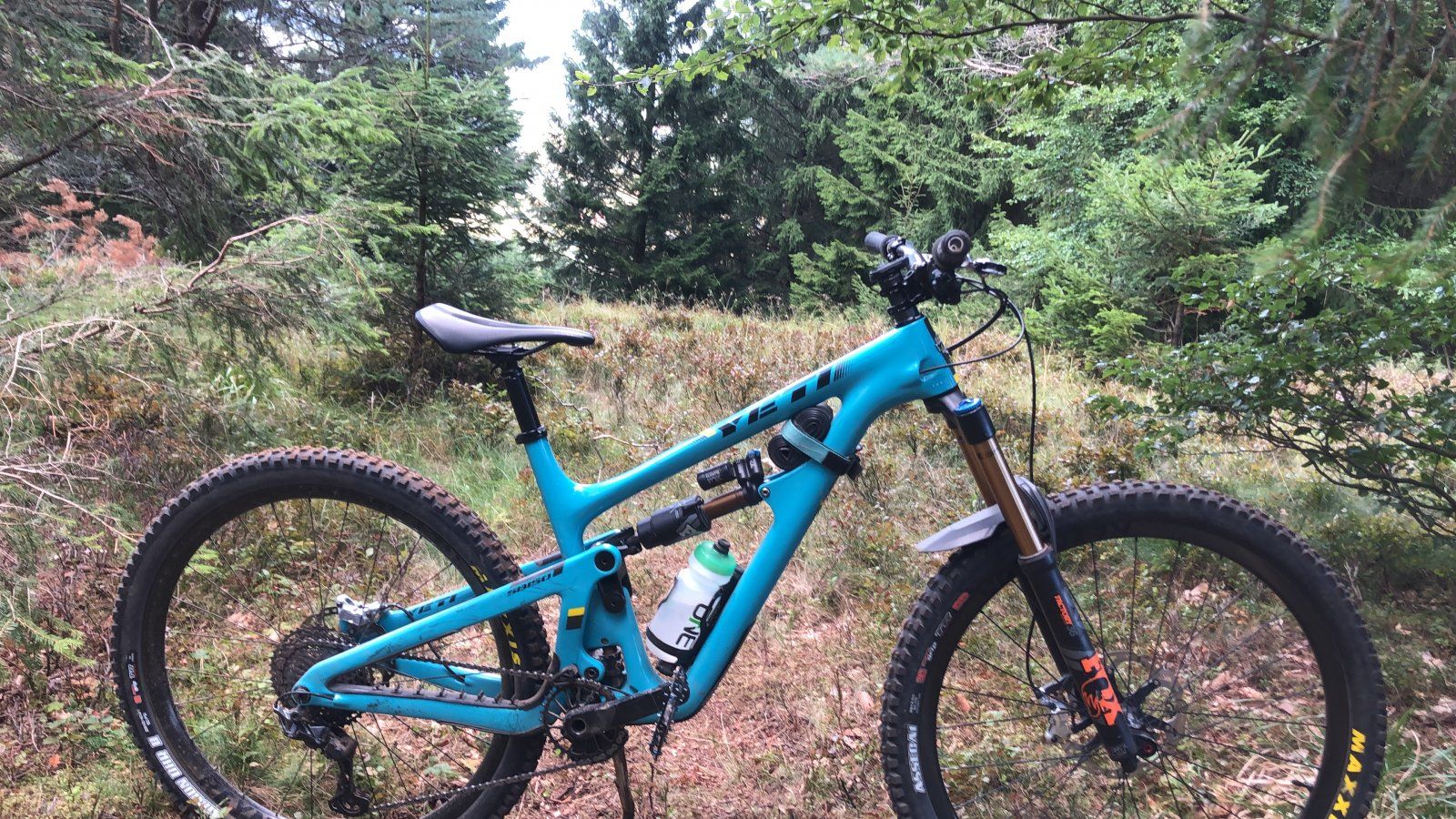

So, habe nun mein bike im finalen Setup zusammen. 15,2 Kilo !!!
Wie gesagt kein Carbon außer der Kurbel. Baron Schluffen mit FckFlats, Direttissima Bremse mit den dicken Intend Scheiben, DT swiss EX511 Felgen, I9 Naben, .....
Ich denke da sollte so schnell, selbst bei fieser Gangart, nichts mehr kaputt gehen.
Prost !
