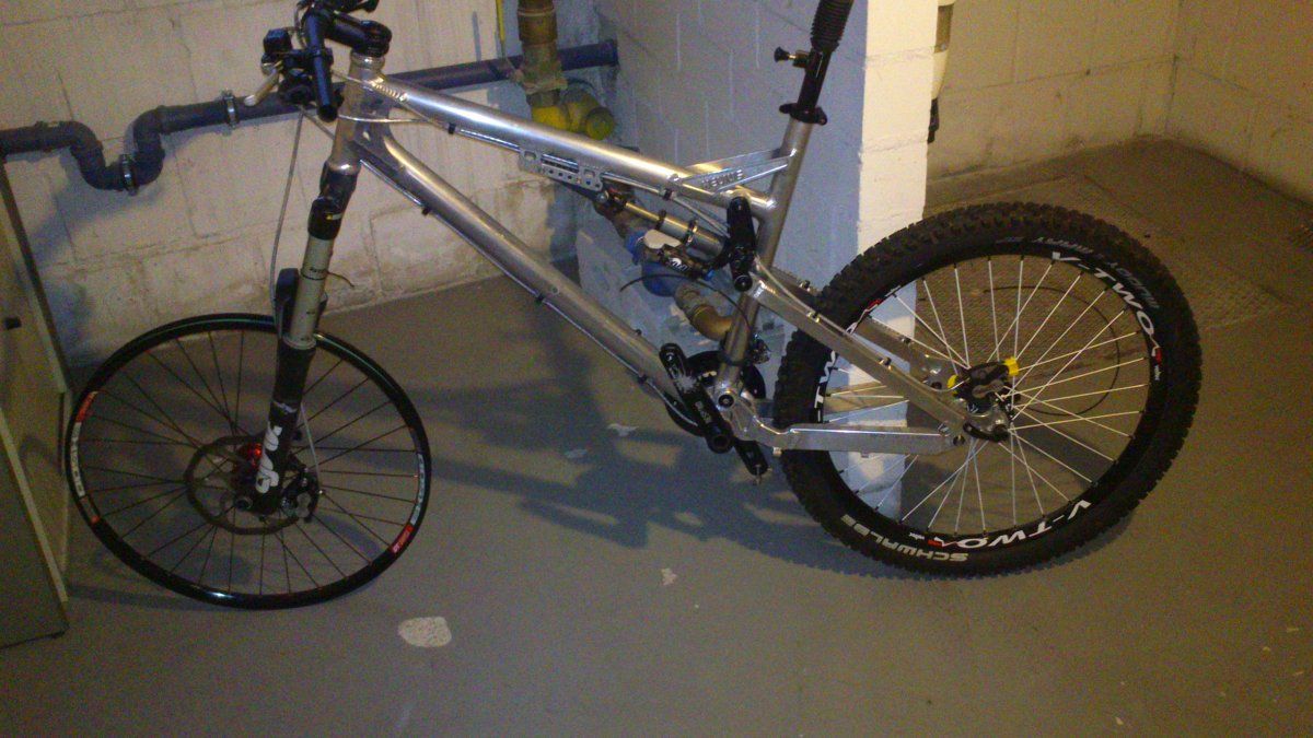

Das war der Sachstand vor Weihnachten, mittlerweile sieht das Schnuckelchen schon anders aus.

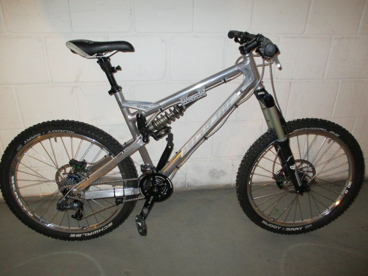

Hi,
ich hab eben mein Helius 2003/2004erMJ auf 'Zeig was Du hast' hochgeladen. Vielleicht bringt Dir der Aufbau was. Besonders die Federgabellänge hab ich neu interpretiert.
Gute Wahl der Rahmen, Bilder würd ich gern sehen...
Alex

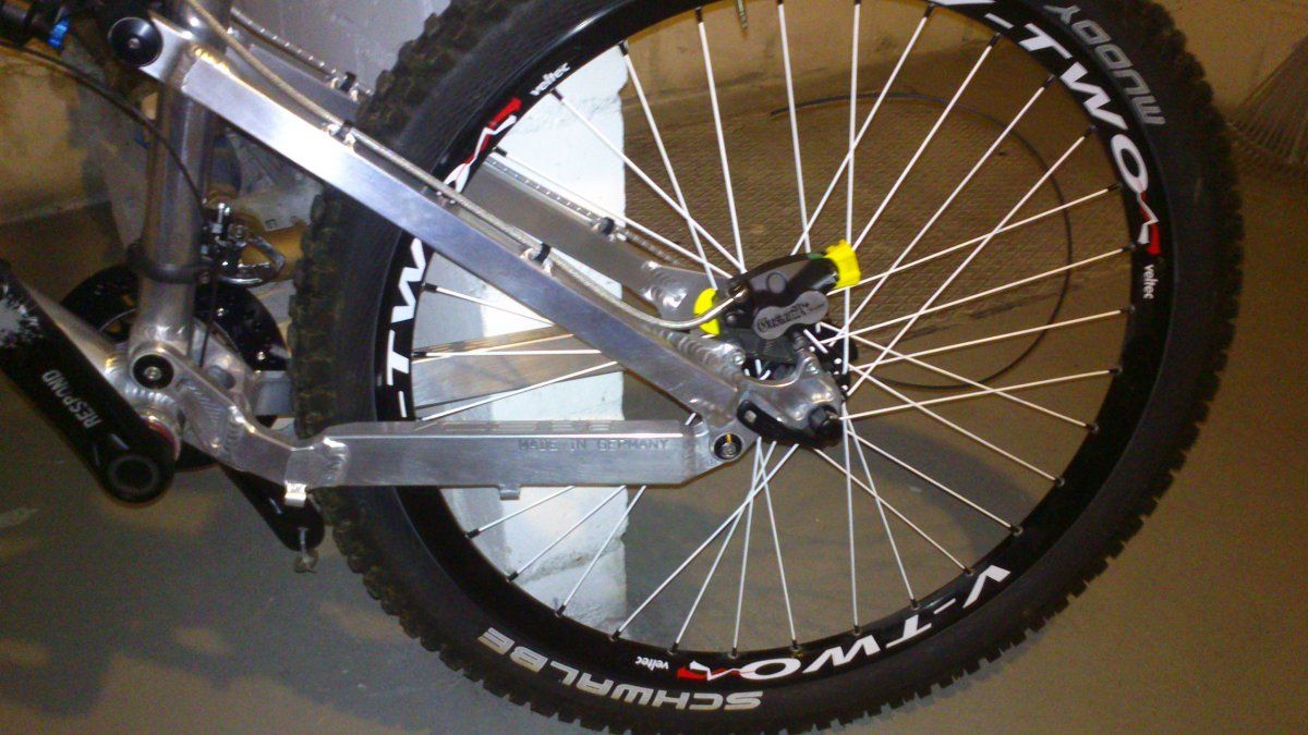

Ja, der ist entlackt, schau mal ins Internet und such einen, der Alufelgen aufarbeitet, die können in der Regel auch entlacken, Perlstrahlen oder Pulverbeschichten. Bei mir in D´dorf hat das 40 € gekostet.
Sieht komisch aus weil alles erst mal lose zusammengesteckt ist. Ich warte noch auf Umrüstkit für Nabe, Dämpfer und einige andere Teile.
