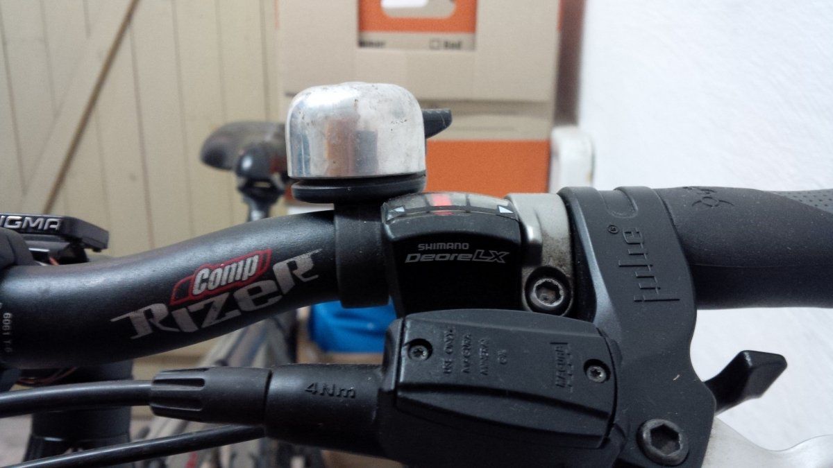

Am wichtigsten wäre mir zu wissen ob die Schaltungskomponenten so zusammen passen. Diese würde ich selber tauschen. Beim Rest würde ich gerne meiner Fahrradwerkstatt sagen was ich haben möchte.

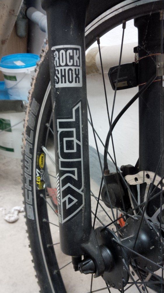

  2. Was für eine Aufnahme hat die Federgabel bzw. welche Variante der Scheibenbremse muss ich nehmen?

Hast du so eines?
Wenn ja, dann ist das eine IS2000 Bremsaufnahme an deinem Rahmen, die sind aus der "Mode". Mitlerweile werden eigentlich nur noch Postmount bremsen verkauft. Du musst also mit Adaptern von IS auf PM arbeiten. Das könnte bei deiner Julie schon der Fall sein, mach doch mal ein Bild von deiner Bremse.
Wenn du aber die Bremse eh von deiner Werkstatt tauschn lassen willst, ist das egal, die wissen sicher besser was sie tun als ich. Aber: Bremsen sind nicht wirklich kompliziert zu tauschen, die kommen gut entlüftet bei dir an, du schraubst sie hin und fertig..
Am besten machst du mal einige hoch aufgelöste Bilder, denn es ist schwer zu beurteilen, ob die Auswahl passt, wenn man gar nicht weiß was dein Rahmen die für Bedingungen stellt.
Zum Beispiel gibt es zich unterschiedliche Umwerfermontagetypen etc.

Ich habe mal ein paar Bilder eingefügt. Siehe oben.

Also Kette, Kassette, Kettenblätter tauschen, Schaltzüge reinigen oder neu, Schaltröllchen neu und alles wieder richtig einstellen dürfte das Schaltproblem lösen (wobei keine Kettenschaltung schalten unter Last wirklich mag).

Eins noch zum Nabendynamo: Der verlinkte hat eine Steckachsenaufnahme. Deine Gabel hat aber einen normalen 9mm Schnellspanner. Passt also, wenn überhaupt, dann nur mit Adapter.

Die aktuelle Deore reicht völlig aus, kann ich bestätigen. Du wirst aber in jedem Fall neue Postmount-Adapter brauchen. (Die Teile, die die Bremssättel mit den Aufnahmen an Rahmen und Gabel verbinden.) Die Julie hat nämlich ein anderes Verhältnis von Postmount-Maß zu Bremsscheibengröße. Während alle anderen Bremsen für eine 180er Scheibe Postmount 7 Zoll nutzen, ist es bei der Julie Postmount 6 Zoll.
Was ich auch machen würde ist, bevor die neue Bremse montiert wird, checken zu lassen, ob die Aufnahmen an Rahmen und Gabel plan sind und evtl. nachfräsen lassen. Sonst steht der Bremssattel schief zur Scheibe und das ist oft eine Ursache für stotternde Bremsen. Kostet nicht viel.

Nein. Glaube mir. Klingt verrückt, ist aber so, da bei der Julie die Kolbenposition in radialer Richtung weiter außen liegen. Ist ein wahrscheinlich einmaliger Sonderfall in der Bremsenwelt.
Ich habe den Umbau von der Julie auf Deore selbst durch. Hab es mit eigenen Augen gesehen und mit eigenen Händen gefühlt...
