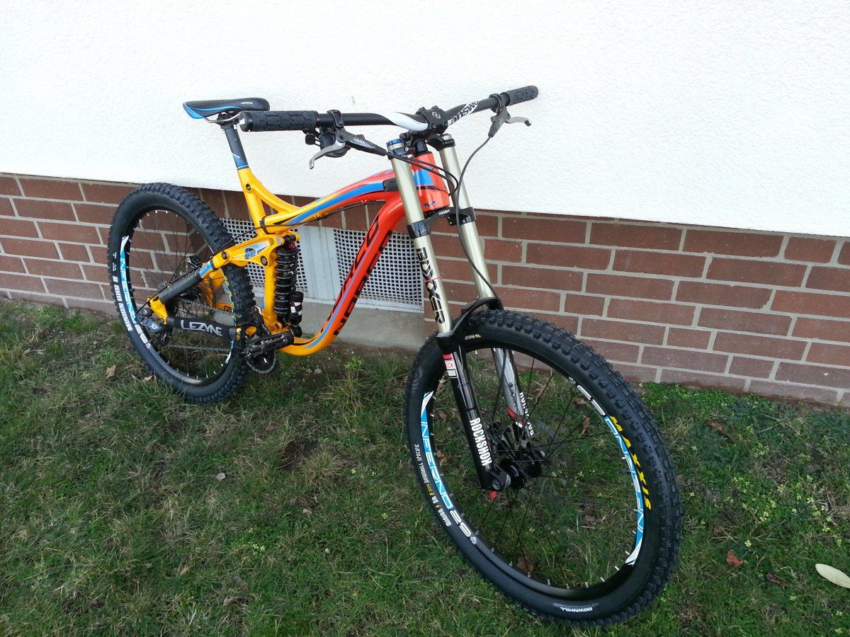

Hier der aktuelle Stand von meinem Aurum.

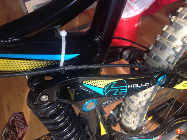

Hab die Kabel anders geführt - habe ein Foto angehängt... Ist nur eine Notlösung, wenn wer die ultimate Lösung hat bitte ich um ein Foto.
Hier der Text aus dem Artikel - ergibt für mich leider keinen Sinn - ich verstehe es nicht :D
Zieht einfach einen Kabelbinder durch die an der Wippe dafür vorgesehenen Bohrungen und stülpt über beide Enden des Kabelbinders eine Rändelmutter [z.B. von einem Autoventil]. Nun legt ihr das Kabel auf die Rändelmutter zwischen die beiden Kabelbinderenden und schließt den Kabelbinder. Zieht den Kabelbinder zu einer Lasche, sodass das Kabel gut geführt ist, aber noch genug Spiel hat um reibungsfrei zu gleiten.
so habe ich es bei mir gemacht, bisher keine scheuerstellen zu erkennen, der kleine kabelbinder hält die leitungen fest & können so nicht verrutschen
man sollte halt einen bogen (markiert durch weißen pfeil) legen, um die längenveränderung beim einfedern zu kompensieren
ich habe meine Leitungen mit den Hydroguides von BBB kurz vor der Schweißnaht von Oberrohr und Sattelrohr befestigt und dann dort, wo sie die Sitzstreben vom Hinterbau berühren könnten noch Tube Tops von Jagwire an die Leitungen gepappt.
Kann man hier vielleicht ein wenig erkennen
Ich habe meine Züge verlegt wie von Norco vorgesehen. Darunter jedoch Lackschutzfolie. Bei der Wippe habe ich vom Händler so eine spezielle Gummifolie bekommen, da sich die Züge da ja bewegen. Ist zwar nicht extrem schön, aber dafür ist der Lack geschützt. Habe es schmal zugeschnitten, dann fällt's nicht so sehr auf.
