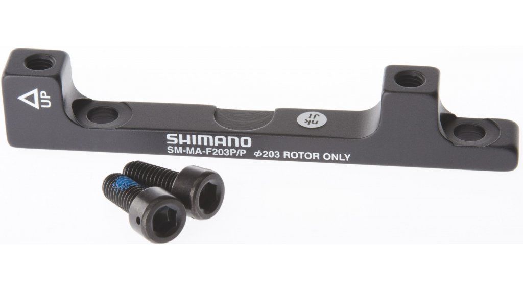

kann mir einer sagen was für einen Adapter ich hinten brauche wenn ich ne 180er Scheibe mit einer Zee fahren will?
Hmm... Ich fahr ne Zee mit 203er Scheibe und dem Postmount 8"/203mm Adapter. Ich meine (!) es ist standardmäßig nen 180er PM am Rahmen, so dass du hier keinen Adapter bräuchtest.
Falls ich falsch liege, verbessert mich bitte :)

Rahmenaufnahme also doch 6", das sind genau ausgerechnet 152,4mm. Wird dann natürlich auf 160mm gerundet.
Den Adapter musste ich witzigerweise vorgestern für meinen bald ankommenden Commencal Meta Rahmen besorgen.
Genau genommen müsste das der Shimano SM-MA-F 180 P/P2 sein, siehe Anhänge.
Ich übernehme hier jedoch keine Garantie auf Richtigkeit, da ich es auch schon oft erlebt habe, dass bei diversen Rahmen individuelle Lösungen gefunden werden mussten.
Hast du einen Shop in der Nähe?
Die Shimano Verpackungen sind gut wiederverschließbar, wenn du also nen Shop findest, die den haben (hab meinen von Luckybike/Radlbauer), kannste da mit etwas Freundlichkeit bei dem Werkstattpersonal erreichen, den kurz anzuhalten.
Ist besser als wenn du ihn dir bestellst und hinterher hin und her schickst. Inkl. Versand übrigens auch nicht günstiger, als im Radladen. Liegt um die 10 € UVP.
Grüße

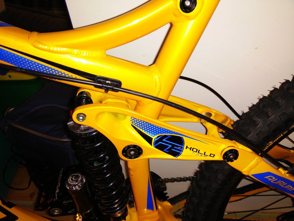

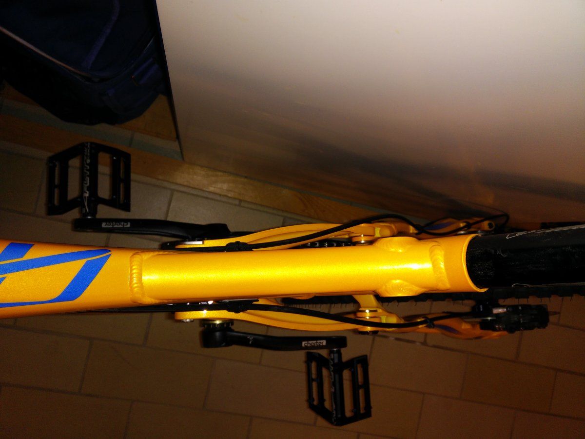

habe am 2014er aurum die zugführung nach unten verlegt, mir hat die vorgesehene zugführung nicht gefallen, beim einfedern wurden die züge arg gebogen
Nicht schlecht die Idee. Ich find nur die Kabelbinder etwas unschön, da gibt es aber klebbare Zugführungen für kleines Geld. Über 2 von denen hab ich das Problem auch sauber gelöst und die Züge laufen weiterhin obenrum.
Du solltest auf jeden Fall noch, falls noch nicht geschehen, am unteren Hinterbaulager abkleben. Beim einfedern reiben dir die Züge sonst alles kaputt...
PS ist die Bremsleitung nicht etwas zu arg gebogen, auch nach innen zu den Speichen? Kanns aufm Foto leider nicht so gut erkennen...

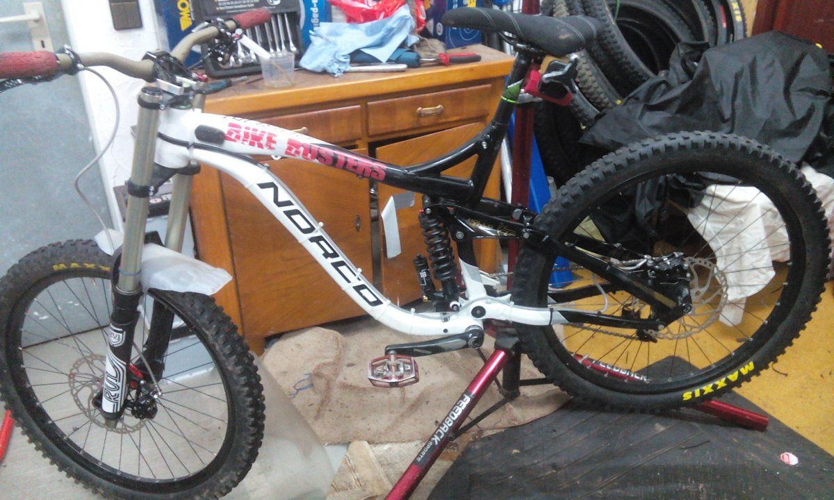

@liteville901
Meine Lösung in Bildern:
das mit der bremsleitung hinten passt alles
naja auf optik achte ich nicht so, die funktion steht im vordergrund
hatte den dämpfer ausgebaut und von hand den hinterbau eingefedert, dort haben sich keine nennenswerten zugbewegungen am hinterbaulager ergeben, ich werde es dennoch weiter beobachten
