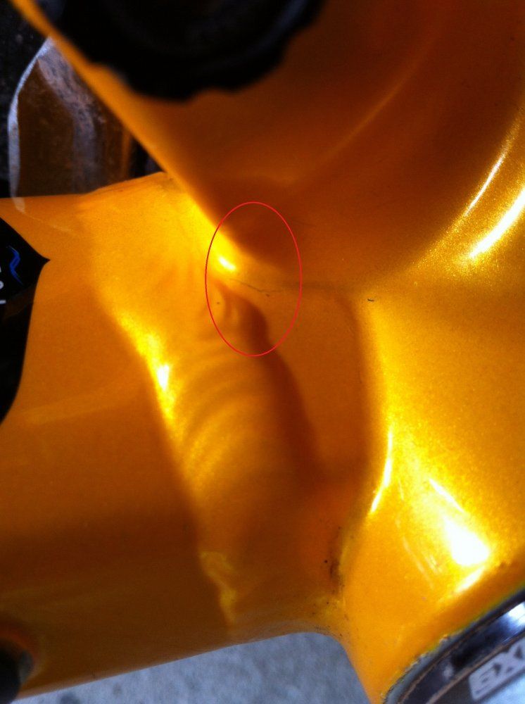

Hab hier schon von einigen Rissen im Tretlagerbereich gelesen. Gestern ist mir beim Putzen aufgefallen, dass ich wohl auch einen hab :( Ist ein 2013er ... Garantie gibt´s ja dann wohl keine mehr, versuchen werd ich´s aber trotzdem.
Was mich allerdings ankotzt ist, dass es in 2 Wochen zum biken geht und ich das Aurum mitnehmen wollte.
Ist von euch jemand mit dem Riss weiter gefahren? Hab gestern ein paar Abfahrten in Wildbad gemacht (Gap hab ich dann aber doch lieber ausgelassen :lol:). Zwischen den Fahrten hab ich dann immer wieder kontrolliert, ob der Riss sich verändert. Konnt ich erstmal nichts feststellen. Allerdings geh ich davon aus, dass man von außen auch recht wenig sehen wird.
Ganz wohl ist mir zwar nicht dabei, aber es würde mich schon mal beruhigen, wenn es dann tatsächlich so wär, dass der nicht weiter reißt.
Ach ja .. ein undefiniertes Knacken beim Reintreten hätt ich dann auch noch ... ob´s damit zusammenhängt, oder doch nur ein Lager ist, konnt ich allerdings noch nicht ausmachen.
Vielen Dank schonmal vorab für eure Antworten!! :daumen:

Das klingt nicht schön, gerade wenn es bald in den Urlaub geht :-(
Dir jetzt zu raten, du sollst weiterfahren, wäre wohl mehr als grob fahrlässig... Deswegen: Tu es nicht!
Mit Garantie oder Crash-Replacement kannst du auf jeden Fall versuchen, ich drücke die Daumen!
Besorg dir lieber irgendwo Ersatz, oder nimm, falls vorhanden dein Enduro oder All Mountain mit in den Urlaub.
Ich würde meine Gesundheit dafür jedenfalls nicht aufs Spiel setzen...

War auch nicht so gemeint, dass ich ne "Erlaubnis" bekomme :) Wäre nur interessant, ob jemand den Rahmen weiter gefahren hat. War ja auch immer wieder die Rede von sehr kleinen Rissen (so wie bei mir auch) und irgendwo ist auch mal der Satz gefallen, dass er wohl nicht weiter reißt.
... aber ja, was den Urlaub betrifft sollt ich wohl das Enduro einzupacken.

Wenn du eins hast, ist es wohl die stressfreiste Lösung erstmal und der Kopf ist auch frei ;) selbst wenn der rahmen in der Regel hält, ist halt immer ein hohes restrisiko dabei...
Mitm Enduro kann man es ja auch dick fliegen lassen, macht in manchen Passagen sogar mehr Bock muss ich zugeben! Ich würde die dinger auch eher freerider oder trailbikes nennen, das wort ist mir immer son dorn im Auge..
