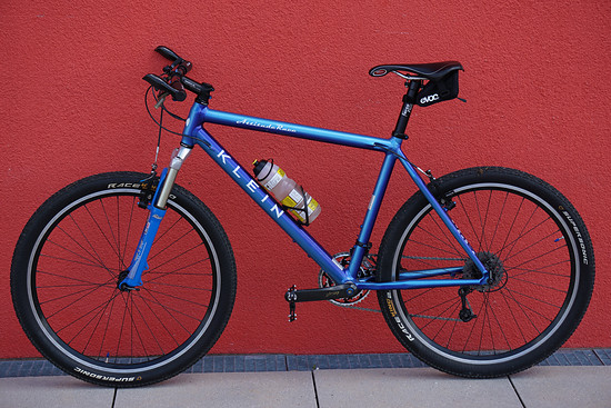

Etliche Kilometer sind abgespult und das Bike einfach Spaß!
(Foto noch mit alter Kurbel)

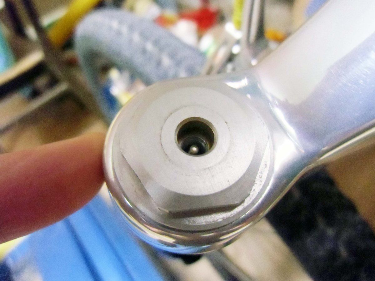

Ich habe eine SID-Race von 2000 mit 67mm Federweg, Deine sieht mir ganz genauso aus. Bei mir sind diese Stopfen luftdicht eingeschraubt. Beim Herausdrehen macht es immer ganz leise plopp, weil aus dem darunterliegendem Ventil mit der Zeit etwas Luft entweicht und unter dem Stopfen einen leichten Überdruck aufbaut. Nur gesteckte Stopfen könnten deshalb evtl. mit der Zeit abheben und verloren gehen. So sieht das bei mir aus:
Hier sieht man das weiter innenliegende Gewinde:
Die Hohlbohrung im Stopfen ist nur ca. 3mm tief:

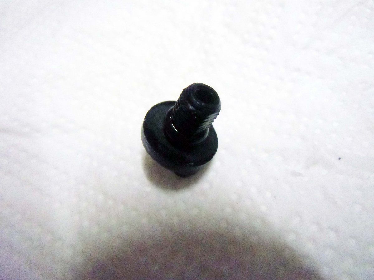

Wenn Du keine originale Schraube bekommen solltest, melde Dich bitte bei mir oder hier: Ich werde Dir dann mit etwas Gebastelten weiter helfen.

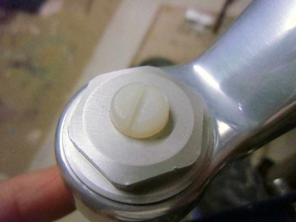

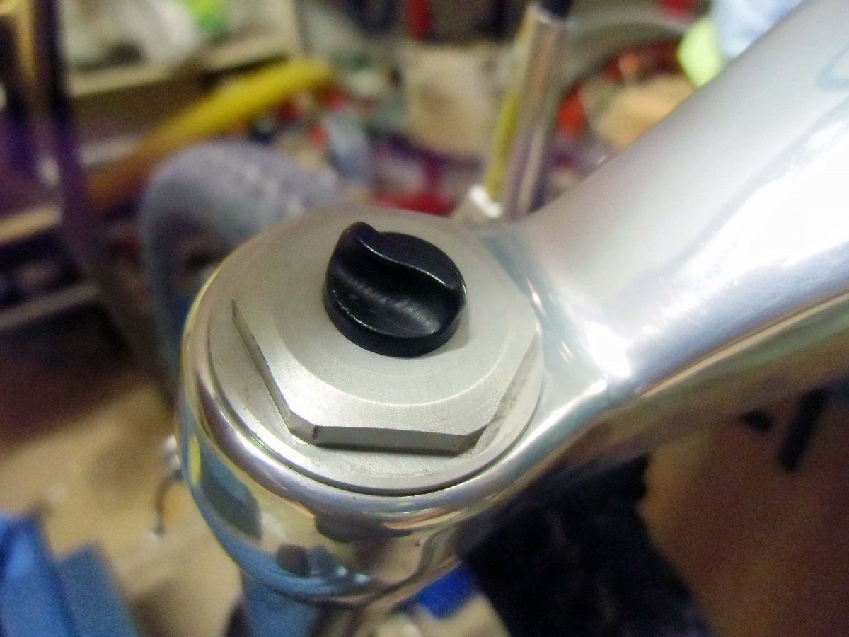

So, es ist Wochenende und bei uns regnet es. Da hab' ich nichts Besseres zu tun, als in den Keller zu gehen und mit meinen bescheidenen Mitteln etwas zu basteln:
Bei Bedarf noch mit dem Edding schwärzen. Ich habe in meinem Fundus auch nach ordinären Stopfen gesucht, da war aber nichts passendes dabei. Die hohlgebohrten Nylonschrauben sind etwas länger, da das Gewinde in der Gabel doch kein M5 war (ist irgendwas leicht größeres) und die nachgemachten Schrauben aber doch halten sollen. Was sie, mit Eindrehen ohne Werkzeug, auch tun.
Wenn Du keine originalen Schrauben auftreiben kannst, dann melde Dich bei mir! :daumen:
