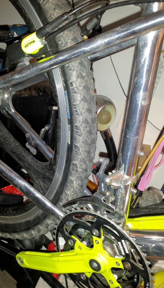

Allerdings gab's heute wieder Frust... ich bekomme diesen blöden Umwerfer nicht eingestellt, ich nehme morgen noch nen Anlauf und dann mal sehen. Wenn ich mich nicht total vermessen habe liegt die Kettenlinie jetzt bei knapp 48mm also fast perfekt und trotzdem will die Kette nicht auf's große KB. Mir ist dabei aufgefallen, dass mein großes KB (Specialites 44 Zähne) keine Steighilfen hat, das Mittlere aber schon, kann es daran liegen?

Das die Kette nicht auf das große Blatt steigen will, liegt sicherlich nicht an den fehlenden Steighilfen. Früher ist man ja immer ohne gefahren und das ging auch. Ist wahrscheinlich eine Einstellungssache. Eine Frage dazu: Was für eine Kette hast Du aufgelegt und was ist das für ein Umwerfer? Ich hatte die gleichen Probleme mit einem 8fach-Umwerfer und einer 11fach-Kette in Verbindung mit Daumis. Mit einem 7fach-Umwerfer war das Problem weg (9- oder 10fach-Umwerfer geht auch).

950 is noch 8fach, 952 ist 9 fach. Hab beide Stifter hier, bei denen ist es auf jeden Fall so. Auch die 952er Kurbeln sind mit MEGA9 beschriftet (besser gesagt die Kettenblätter) was bei den 950er noch nicht so ist.
Also wenn das die Kettenlinie ist bei 48, dann kann das eigentlich kein Grund sein. Dass der Umwerfer auch Begrenzugsschrauben hat, ist bekannt? Ist nicht bös gemeint, aber die Frage wurde noch nicht gestellt bisher. ;) Ein 950ger (8fach!!) reicht aber locker um auch bei einem 9-fach Antrieb die Kette übers große Kettenblatt hinaus ins Nichts zu wuchten - wenn man will...Die Top-Swing sind aber von Haus aus Fehlkostruktionen. Ich muss die Dinger immer am Mantra fahren, aber sonst nirgends, wenn ein anderer passt. Am Mantra geht aber nicht anders :wut:
Der Holger hat noch nie Daumis mit den 8fach Umwerfern und einer zu schmalen Kette betrieben! Der Knackpunkt sind die Daumis, weil da die Bewegungsabläufe mit anderen Impulsen als bei Triggern im Umwerfer generiert werden.
Klar kann ein 8fach Umwerfer die Kette über das große Blatt hinaus transportieren, die soll aber auf dem Blatt bleiben. Wenn ich bei mir mit dem 900er-Umwerfer alles so eingestellt hatte, dass die Kette auf dem großen Blatt blieb, wollte sie dafür aber auch nur noch sehr widerwillig runter.
Wenn ich den Umwerfer dann wieder so eingestellt hatte, dass die Kette gut runter ging, wollte sie im Gegenzug nicht mehr hinauf. Mit den schmäleren Umwerfern für 7-, 9- oder 10fach ging alles kinderleicht zum einstellen. Und ich hatte noch nie einen Top-Swing!
Trotzdem Lars, probier's noch mal. Ich glaube aber nicht das es geht.
Stimmt...mit Daumis hab ich nur 7-fach Umwerfer bisher geschaltet aber ein Test mit 8-fach Umwerfer war auch problemlos übrigens ;)
Nach den ersten Tests kam allerdings aus period-Gründen wieder die 735ger dran...Schaltwerkt und Umwerfer passend zu den Daumis.

Dein 8fach-Umwerfer funktionierte an dem GT weil Du da auch eine entsprechend "dickere" Kette hast. Ist doch 7fach. Wobei da auch eine 8fach-Kette funktionieren sollte, weil die heute gleich zu 7fach ist.
Ich hatte Dir damals von meinen Experimenten am Litespeed geschrieben, als ich eine 11fach-Kette statt der 8fach einsetzen wollte, um auf Sub 7,3kg zu kommen. Die Blechkäfige der 8fach-Umwerfer sind alle ein gutes Stück breiter, wie bei 7-, 9- oder 10fach, da muss die Breite der Kette einfach einigermaßen passen. Wobei die Unterschiede in der Breite der Kette bei 10- und 11fach marginal sind: http://www.fahrrad-workshop-sprockhoevel.de/Fahrrad_ketten.htm
Leuchtet alles ein soweit, aber ohne es bewusst in Erinnerung zu haben, kombiniere ich immer alles mögliche zwischen 7 (selten) bis 10 fach und irgendwie ging immer alles. Obs Zufall ist? :ka: Bisschen Gerassel kann ich aber mit leben. Solange ich nicht ins Leere trete, weil die Ritzel fertig sind, ist alles in Ordnung.
Komisch ist aber, warum ausgerechnet für 8-fach das alles breiter baut an den Leitblechen. Normal sollte doch die 7-fach Kette die breiteste sein? Obwohl...damals war alles noch anders, die Kassetten waren auch schmaler und nur 8-9 fach passt auf jeden Freilauf und die Breite ist gleich. 10 fach ist dann sogar noch schmaler die Kassette und Kette natürlich...
Bei 7fach war der Umwerfer schmal und die Kette breit, weil der Schräglauf durch die 7 Ritzel nicht so groß war.
Bei 8fach wurde der Schräglauf durch die breiteren Kassetten größer, ohne dass die Kette schmäler geworden wäre. Dadurch musste der Umwerfer breiter werden.
Bei 9fach blieb die Kassette so breit wie bei 8fach, auch der Schräglauf war wie bei 8fach, die Kette wurde aber deutlich schmäler. Also konnten die Umwerfer wieder schmäler werden. Damals hat ein Pressemensch von Shimano gesagt "jetzt (bei 9fach) passen wieder die 7fach-Umwerfer".
Es treibt mich in den Wahnsinn.... aber ich nähere mich an, den Umwerfer baue ich aber wahrscheinlich wieder ab.

Es ist fast vollbracht.... der neue Umwerfer tut seinen Dienst und das große KB kann geschaltet werden, wieder mal geht mein großer Dank an alle Tippgeber.
