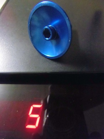

Ich hab's grad nicht auf dem Zettel, ob schon drüber gesprochen wurde, aber hast du schon eine leichte top cap?

die top cap ist von tune (carbon) und wiegt glaube ich 5g, die hatte ich noch.
