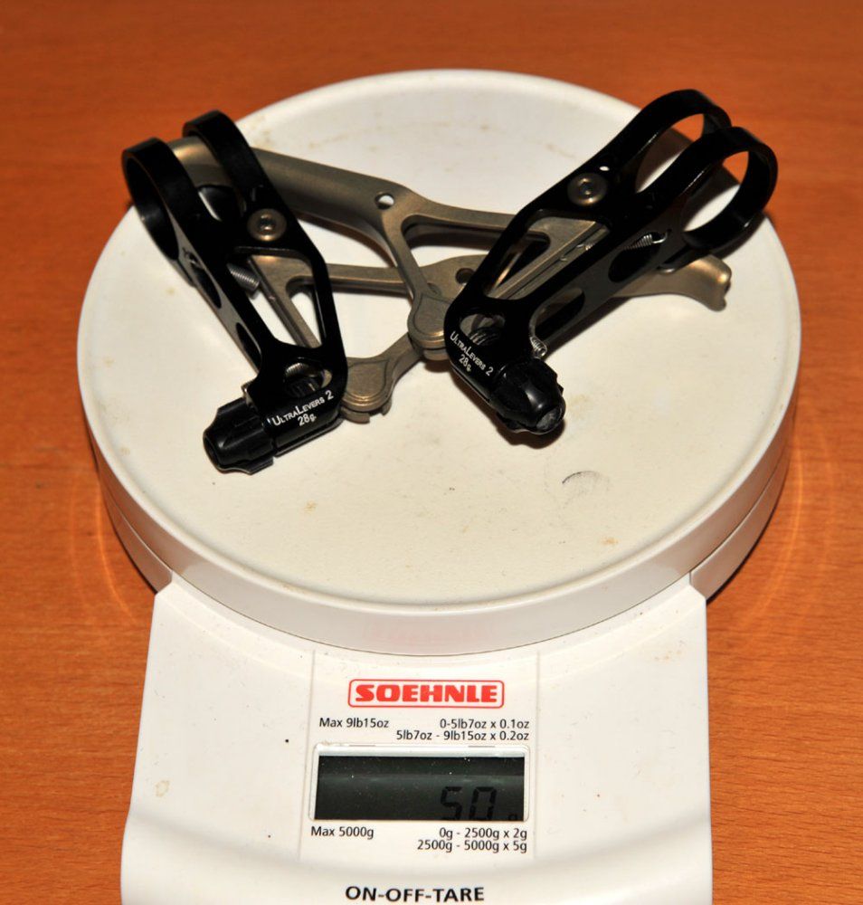

Jetzt noch ne Frage zu den Ultimate Bremshebeln.
Kann es sein, dass da bei den Zugeinstellschrauben die Federn fehlen?
Wenn ja: Hat jemand nen Tipp wo ich die herbekomme. Ich hatte ja schon gedacht ein paar günstige AVIDs zu besorgen und dort rauszunehmen. Finde ich aber suboptimal da zum einen es nicht funktionieren kann und ich dann es nicht ideal finde zwei funktionierende Bremshebel zu "schlachten" Zumal ich die Ultimates ja eh verkaufen möchte.
Und zum Thema Post... heute sind die fehlenden Bremsschuhe gekommen, also eine Woche Bearbeitung der "Reklamation" + Versand finde ich i.O. War auch unbürokratisch, nur ne "Mail"/Kontaktformular und das war's, allerdings war kein Storck-Katalog dabei :( aber ich werde es überleben.
... allerdings war kein Storck-Katalog dabei :( aber ich werde es überleben.
Schon hart, aber der Holger hat's auch überlebt! :D
Waren da echt Federn bei den Zugeinstellschrauben? Normal ist da doch immer nur eine geschlitzte Kontermutter, so wie hier:
Speed Dial 7
Diese Hebel bekommt man echt preiswert, aber eine Feder ist da keine.

@Lars:
wenn leichte Bremshebel, dann doch die EXTRALITE UltraLevers. Meine wiegen 50 gr. das Paar.
zusammen mit den Ultra Brakes funktionieren die gut. Ich würde die zusammen verkaufen, wenn Interesse PM me...
