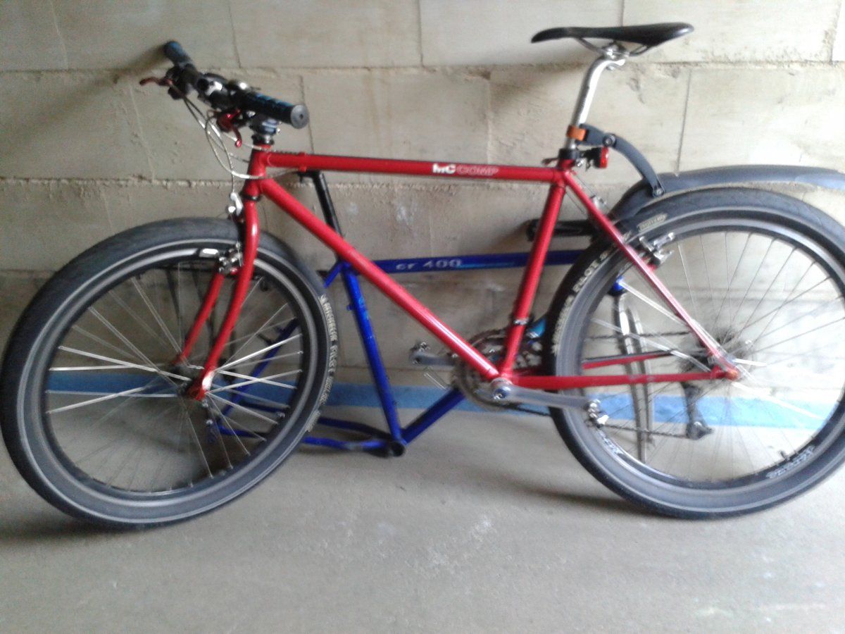

Dann schau dir mal die durchgehenden Nokon an bei mir!
Die Perlen habe ich nur vorn dran!
Funzt bei mir super!
Gruß Kalle
Du hast mich falsch verstanden: Auf dem Foto oben geht die Hülle für den Bremszug hinten, vom Lenker bis zur Bremse, in einem Stück, am Oberrohr entlang, durch. So etwas macht man mit Nokon nicht, nicht nur weil das ein Vermögen kosten würde!
Abgesehen davon, dass ich Nokon einfach nicht mag.
Kann es sein, dass Deine Knipse "a wengal" unscharf fotografiert? :D
Da hast du natürlich Recht!
Dazu sind die zu weich, oder du müßtest die Perlen bis hinten durch verlegen was auch
Blödsinn wäre:D
Smartphone gibt leider nicht mehr her wegen den Bildern!
Das stimmt ist etwas unscharf!
Gruß Kalle
