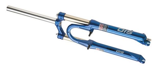

wenn die Pace selbst für meinen Einsatzzweck zu "weich" ist kommt auch wieder die SID, dann hänge ich die Pace in die Garage und sie kommt an ein Bike von den Jungs.
Hallo
Ja die Sid habe ich einige gefahren und nie Probleme damit gehabt!
Zumal die Einstellung von Druck und Zugstufe unerreichbar für einige
andere Anbieter ist! Würde wenn Federgabel immer wieder eine Sid nehmen!
Was auch noch eine gute Alternative zur Sid ist, die Duke Race ist fast Vergleichbar
mit der Sid
Gruß Kalle
