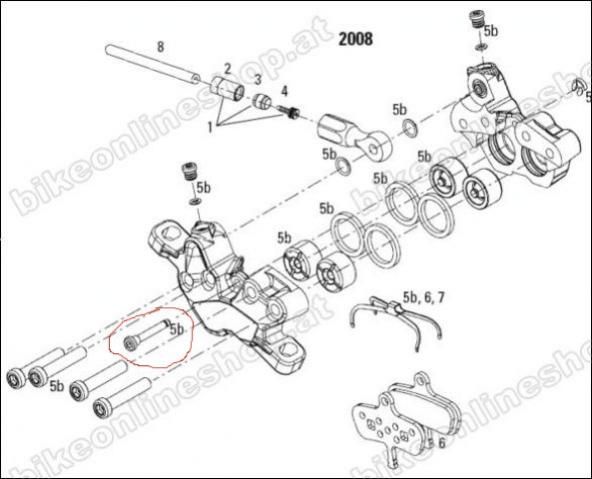

wo bekomme ich den bolzen ohne gleich ein dickes set kaufen zu müssen??
ist der zur sicherung der beläge
hab bisher nur komplette kits mit zylinder und dichtungen etc gefunden, und 18 euro in austria war der günstigste, in dland 43 euro
aber was will ich mit dem ganzen set, brauch nur 2 mal den verdammten bolzen
oder nutzt jemdand von euch alternativ eine andere möglichkeit mit ner klemmfeder, federbolzen etc. zur sicherung der beläge?
Die billige Lösung: ein Biegesplint wie bei der alten Magura Juli
Bike-Components hat ein Set für 8,95 € im Angebot
Der Deutsche Importeur Cosmic Sports kennt nur das grosse service Pack.
Ist einer Unverschämtheit wie Cosmic sich da verhält.
soweit ich weiß, ist sport import zuständig, nicht cosmic.
ansonsten bei bike-components das oben verlinkte set kaufen.
danke für den tipp, hatte bei bike components zuerst nur das teure kit für 43 euro gefunden
