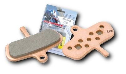

Ich kann nur immer wieder die Goodridge Sinter Beläge empfehlen. Die bremsen einfach super und wenn sie heiß werden, legen sie nochmal nach. Außerdem halten sie fast ewig. Ich fahre sie nur vorn und habe in der Zeit hinten schon 2 Satz Trickstuff Beläge verschlissen. Trotzdem sind die Goodridge nichtmal halb abgefahren. Drei Wochen La Palma haben sie weggesteckt wie nix. :daumen:

An den Goodridge Belägen war ich auch schon dran, gab es leider nicht mehr deshalb jetzt gesinterte A2z.

Vernünftige Beläge gibts viele. Trickstuff,Goodrich(leider nur in GB) etc.
Alligator Beläge (von Napalmdeath hier im Bikemarkt) sind zwar unschlagbar billig, bremsen auch ganz gut, verschleissen aber in Rekordzeit.
Kommt aber auch auf den Einsatzbereich an. Bei langen Abfahrten Lenzerheide Bikeattack etc. fahr ich lieber die gesinterten Original- Beläge von Avid. Die sind m.M. nach standfester.

organische= mehr Leistung, empfindlicher gegen Fading, nicht so haltbar
sinter= etwas weniger Biss, Hitzeunempfindlicher, haltbarer
Müsste so passen (für verbesserungen offen)! Sinter langen voll und ganz es sei denn du fährst Rennen oder willst halt richtig Leistung... Welche sind bei der Code organisch/ sinter eigentlich als Standard verbaut weiß das jemand??
Also bei den Goodridge sind die Sinter die bissigeren für DH und die Organic für CC usw. (regular use). Also umgekehrt wie sonst üblich.
Meine Codes hatten original organische verbaut.
Also allround Beläge kann ich noch die RSR von Trickstuff empfehlen. Helfen meist bei Leuten welche Probleme mit Rubbeln oder Quietschen haben. Bremsen ähnlich der originalen organischen, sind etwas besser dosierbar und hitzeunemfindlich. Verschleiß ist Durchschnitt.
