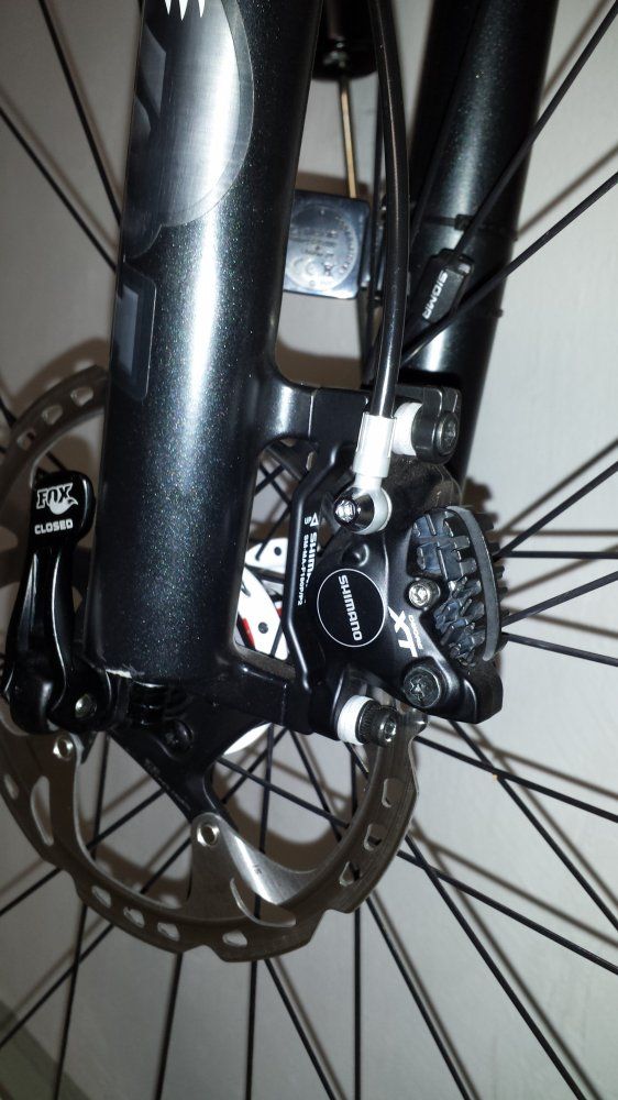

Mist, ich hab vorne den falschen Adapter gekauft. Ich Depp ;) Hab vorne eine Fox Talas 32RLC aus 2009 und die hat natürlich eine PostMount Aufnahme.
SM-MA-F180P/P2
Hoffentlich hat mein Händler den vor Ort.

so mittlerweile ist alles fix und fertig dran.
Der Adapter hinten war richtig, den vorne hab ich falsch gekauft und jetzt übrig - den schick ich nicht mehr zurück.
Fox Gabel --> Shimano 180mm ist definitiv der Adapter: SM-MA-F180P/P2
Passt wunderbar.
Was für eine herrliche Bremse. Und auch das Kürzen der Leitungen war kein Problem und Entlüften kein Thema. Das kann man ja auch ziemlich schnell googeln... :)
Hab den 1l-Kanister Öl nun doch gegen das kleine Shimano-Set getauscht ;)
