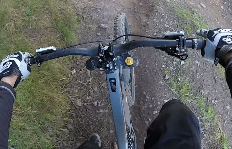

Sehe ich auch so obwohl eine goldene Topcap sehr gut zu meinem LSC Versteller passen würde. ;)
