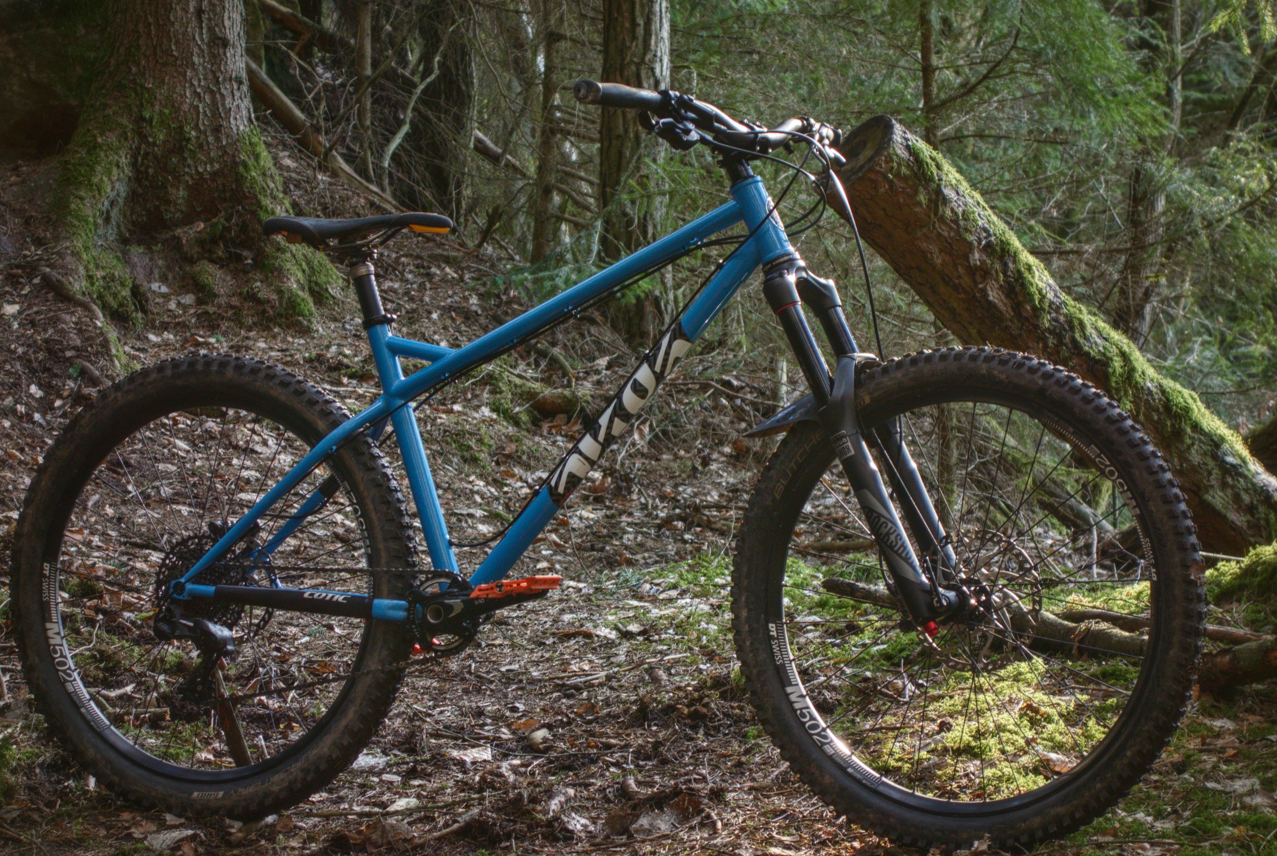

Was ist eigentlich aus dem Rad geworden? Würde mich mal fertig aufgebaut interessieren mit den einzelnen verbauten Komponenten.
Moin!
Dickes sorry an alle die das ganze hier verfolgt haben.
Das Rad war dann im laufe des vergangenen März fertisch und hat mir seitdem das Bergradeln wieder komplett neu eröffnet.
Kurz gesagt, ja, krasser Motivationsverlust bei der Aufbaudoku... sorry und danke noch mal für eure Tipps :).
Gab dann auch noch einige Planungsänderungen...
Die Sektor ging wieder in die Bucht, kam günstig an ne Yari RC, nachdem das ganze auch irgentwo ausbaufähig sein sollte das Gabelchassis der Wahl ;).
Ansonsten wurde dann noch eine NX 11 fach Schaltgruppe für nen Hunni im Bikemarkt organisiert und auf Kleinanzeigen gab es noch einen Satz BR/L-M506+M447 Sättel incl 180er Scheiben zu nem Wegschmeisspreis.
Bremsen haben mittlerweile M6000er Sättel + Slx Scheiben incl Sinterbeläge bekommen und sind nun auch Bikeparktauglich (Versuch machte kluch...).
Reifen dann wie angedacht Purgatory/Butcher, bisher sehr fein. Lediglich den Purgatory hab ich leider in nem Steinfeld so gelöchert das Tubeless dann seitdem nur noch vorne läuft. ;)
Joa, ansonsten noch eine Crankbrothers Highline 150 rein gedengelt und ganz nebenbei festgestellt wie großartig nen dropper ist :D.
Lenker (30X), Griffe (711 mx) und Sattel (611 active) sind SQlab, bisher sehr entspannt alles.
Bin nun bis vor ein paar Wochen spd´s gefahren, nun endlich Flats. Will technisch und sprungtechnisch vorran kommen und hatte da ein paar sehr eklige Erfahrungen mit den Klickies :p.
Und sonst so? Hmm, chingchongblatt war vor der ersten Kette durch und klang nach Zahnradbahn am Berg, jetzt Hope und (Hoffentlich) Ruhe.
Bei weiteren Fragen gern fragen, versuche nun auch wieder zu antworten :D.
Und danke auch an dieser Stelle noch mal an Eaven Cycles!
Cheers
Max
