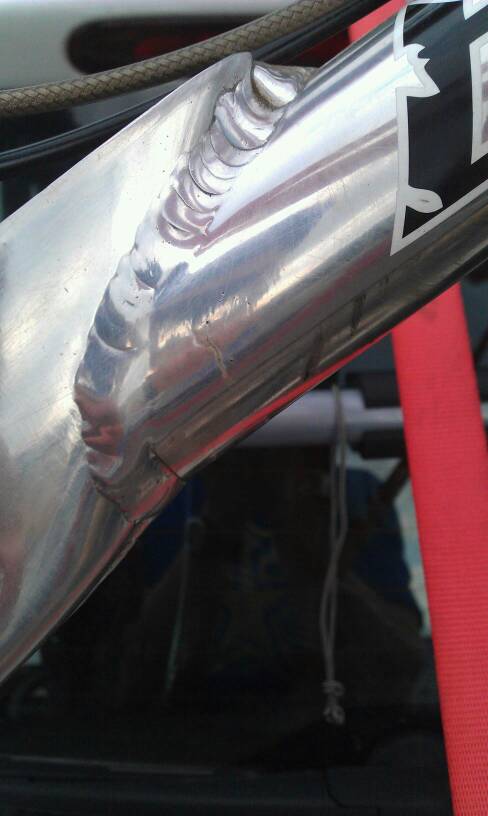

Handyfoto aber riss ? Wäre eine komische Stelle
Gesendet von meinem HTC Desire HD A9191 mit Tapatalk 2
