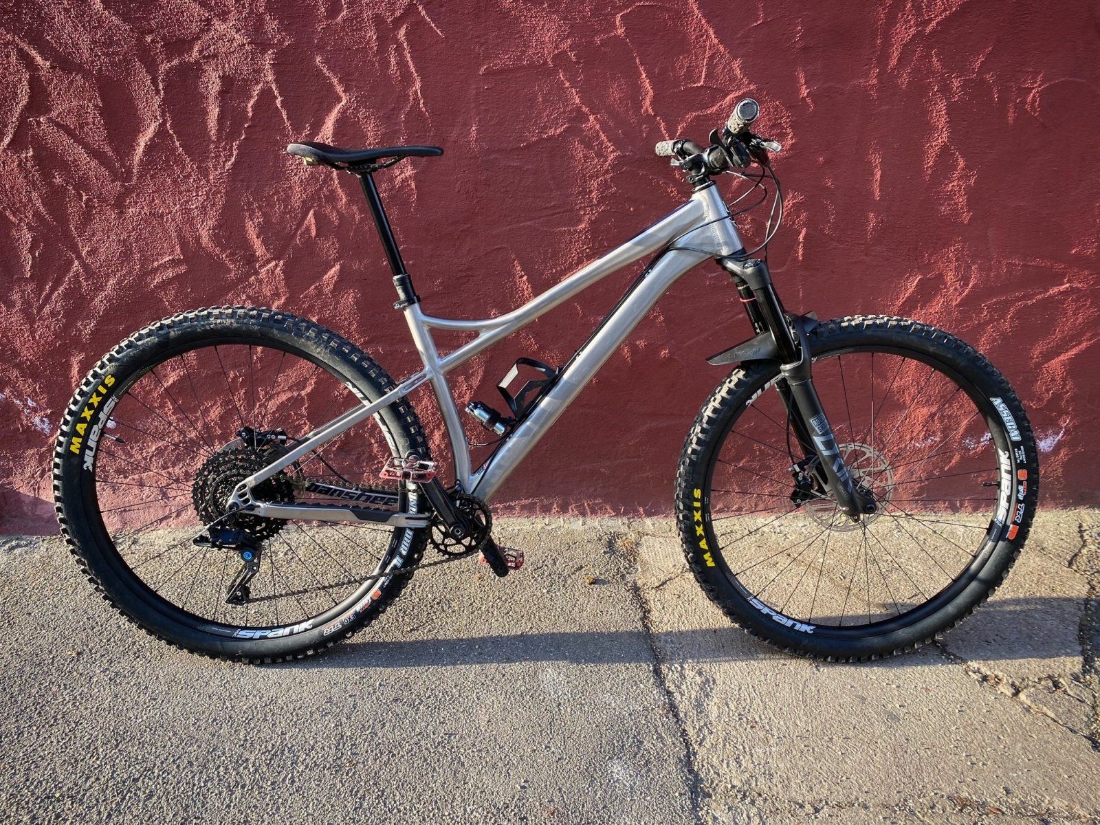

Gestern war ich damit bei Wankheim, dann Richtung Ehrenbachtal und anschließend beim Kressbach runter unterwegs.

Nur aus Interesse, wie groß bist du?
Bei mir passt L sehr gut, musste allerdings auf einen 40mm Vorbau wechseln anstatt des ursprünglich gedachten 50mm.
Der Reach ist schon enorm...
Ich bin 1.80m.
Rein von der Rahmengröße passt L schon. Und es liegt satt aufm Trail und fährt sich topp.
Ich hätte es gerne ein wenig drehfreudiger (man könnte auch das viel starpazierte Wort verspielter verwenden).
100% sicher bin ich nicht mit dem Wechsel der Rahmengröße Aber ich dachte, wenn es die Möglichkeit gäbe...
Das Paradox ist schon ein Schiff.
Bin auch 183cm "groß"
Habs aber auch mit 29" aufgebaut.
Vielleicht würden 27,5" was daran ändern?
Ich tu mir extrem schwer damit das Vorderrad in die Luft zu bekommen.
Glaub aber, dass es eher an mir liegt
Einen kleineren Rahmen würde ich trotzdem nicht nehmen wollen.
Ich sitz jetzt schon recht aufrecht.
Bin aber auch ein XC-Hardtail gewöhnt.
Liegt nicht an dir, das ist tatsächlich so.
Im Vergleich mein Transition TransAM geht viel leichter vorne hoch, sogar mit der längsten Kettenstrebeneinstellung mit gut 430mm.
Beim Paradox könnte man meinen die Kettenstrebe ist 2cm länger als angegeben.
Es ist eben ein reinrassiges Enduro Hardtail, wenns schnell und steil bergab geht ist es eine Macht!
Das sind exakt auch meine Erfahrungen damit.
Kann allerdings nicht einschätzen wie sich das M im Gegensatz zu L verhalten würde.
Dann bin ich beruhigt.
Den letzten Satz kann ich auch unterschreiben!
Das Bike bringt nichts aus der Ruhe.
Ist mein Bügelbike
