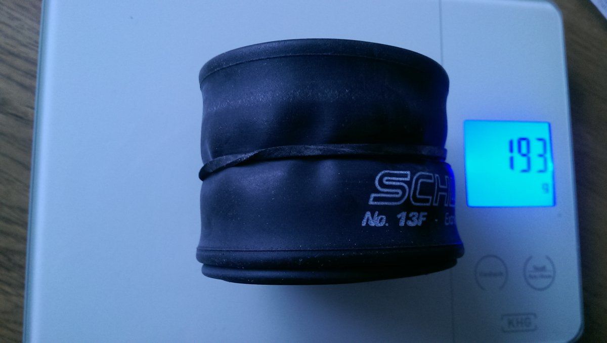

die SV13F haben glaube ich nur eine verstärkte Ventilanbindung - sonst sind die glaube identlisch:
