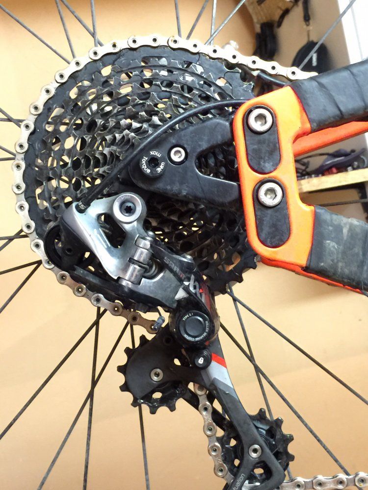

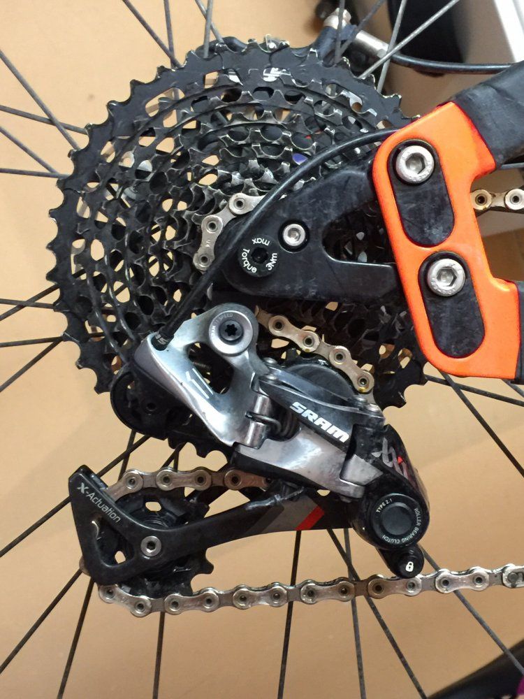

Beim einstellen der Schaltwerkes ist mir aufgefallen das ich die B-Schraube fast komplett reindrehen muß da sonst das kleine Röllchen beim schalten von 3. in den 1. Gang am großen Ritzel kollidiert.
Allerdings finde ich das die Position des Käfigs am 11. Gang sehr seltsam. Falls ich die Kette aber um ein Glied kürze reicht die Käfigbewegung am 1. Gang und voller Einfederung nicht aus. Ich habe auch auf dem großen Ritzel die von sram angegebenen 12-16mm zwischen Ritzel und kleinem Röllchen am Schaltwerk, so kollidiert die Kette nicht! Kettenspannung ist immer vorhanden, wenn ich mir aber einige Bilder, auch von euch anschaue, steht der Käfig bei mir anders.
Hier noch zwei Bilder, was meint ihr?
Danke schonmal!

Hi , sieht stark nach falscher Kettenlänge aus.
Gut zu sehen an der kleinsten Ritzelstellung.
Wir verbauen sehr oft 1x11 am Rune, ob Hope mit Dm oder Race Face das passt ohne Probleme.
Ihr fahrt doch auch X01/XX1 am Rune. Wieviel Luft habt ihr zwischen Röllchen Schaltwerk und größtem Ritzel. Oder wie weit ist die B-Schraube drin. Dachte natürlich auch schon das die Kette zu lang ist, aber wie schon geschrieben, Abstand Röllchen zu größtem Ritzel ca. 15mm. Wenn ich jetzt ein Glied rausnehme ist die Kette zu kurz wenn ich voll einfedere.

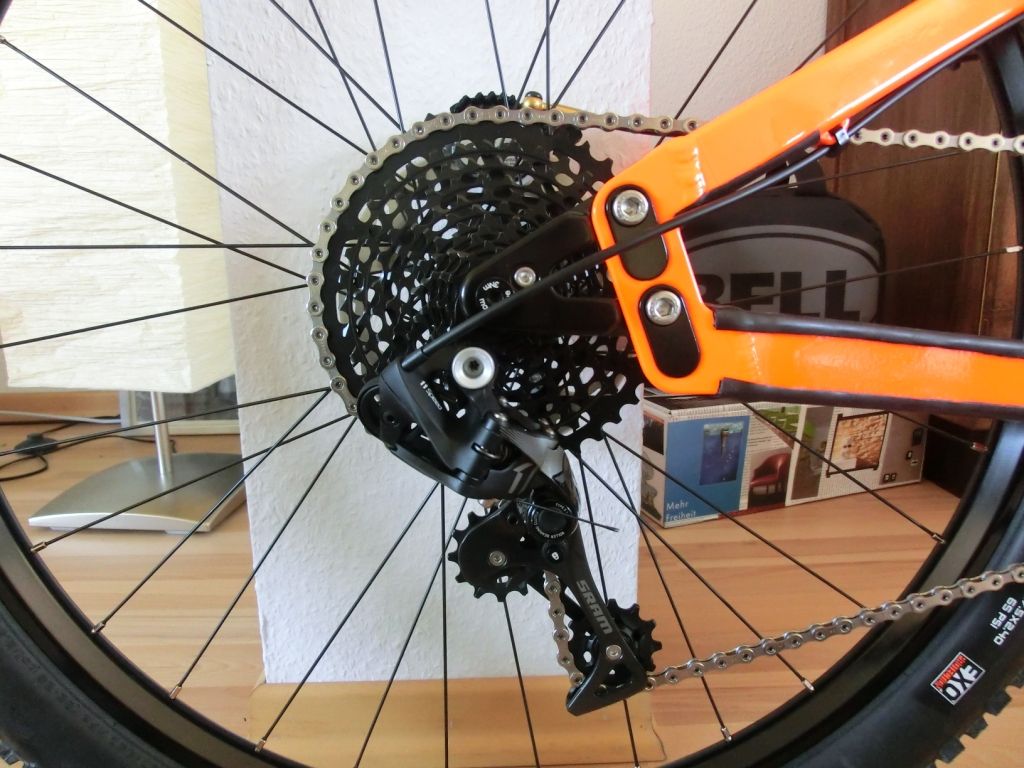

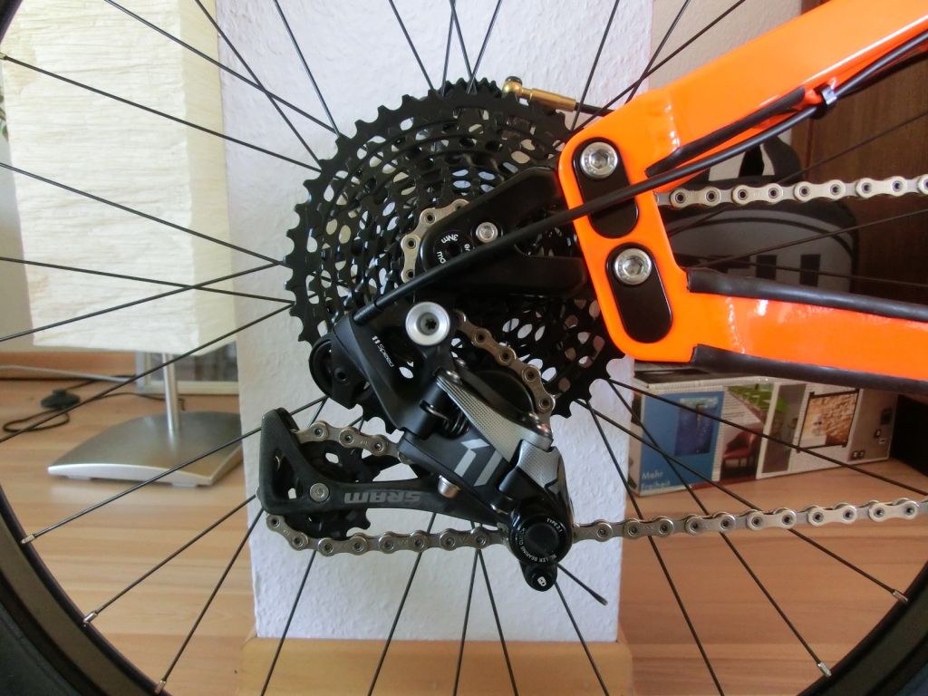

Hier mal ein paar Bildchen, gestern noch vor der Jungfernfahrt gemacht. :love:
Möchte mich noch schnell bedanken für mein Projekt!
Dank geht an! Sven @pro-wheels ,@=.cf.= marduk ,@gunznoc ,alle aus dem Treat die mir bei fragen geholfen haben und naturtlich meine Freundin :p :daumen:
Ich kann nachher mal ein Foto machen. Schraube ist cirka zu 2/3 eingeschraubt.
Sehr schön geworden das Rad! Und bei Fragen immer fragen.
Wo es geht, helfe ich gerne weiter ;)

Also ich habe die Schraube zu 2/3 - 3/4 drin und das ergibt einen Abstand von etwa 12 mm.
Im ersten und letzten Gang sieht es aus wie folgt:
Lässt sich jederzeit gut und knackig schalten. Komplett einfedern im ersten Gang ist auch kein Thema.
Gruß
Niklas

Habe die Fotos mal so gedreht, dass die Kettenstreben auf allen Bildern eben sind.
Da sieht mein Schaltwerk in der Draufsicht etwas gegen den Uhrzeigersinn gedreht aus, im Gegensatz zu deinem.
Danke für die Bilder :daumen: ich habe die B-Schraube etwas weiter drin. So dass ich ca. 15mm zwischen den Ritzeln habe.
Ich denke bei 12mm und einem Glied weniger wird das genauso aussehen. Versuche ich eventuell noch.
