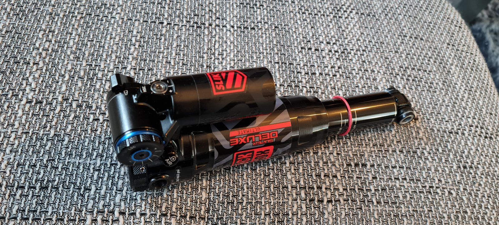

Jetzt bau ich diesen hier ein, hab heute das passende Decal von Slik erhalten und direkt verklebt.
Mal sehen wie er so zum Rahmen passt :)
Bisher fand ich den Rct Coil im Low Tune am Besten in diesem Rad , aber leider hat dieser zu gut am Boden geklebt und mir beim Touren die Energie aus den Beinen gezogen.
Es wird wohl immer auf einen Kompromiss hinaus laufen und ich hoffe ich finde ihn bald.
Gut Fahrbar waren alle Dämpfer aber da ich sehr gerne schraube und teste , werd ich noch ein bisschen rumprobieren .
Gruß
Sieht echt geil aus, das wird schick 👍🏻
Coil fand ich im Prime auch nett - und werde aus genau den von dir genannten Gründen bei Luft bleiben.
Das mit der Länge der Kolbenstange war mir tatsächlich so nicht bewusst. Gut, dass ich es nie drauf angelegt habe, den Federweg "vollständig" zu nutzen 🤭
