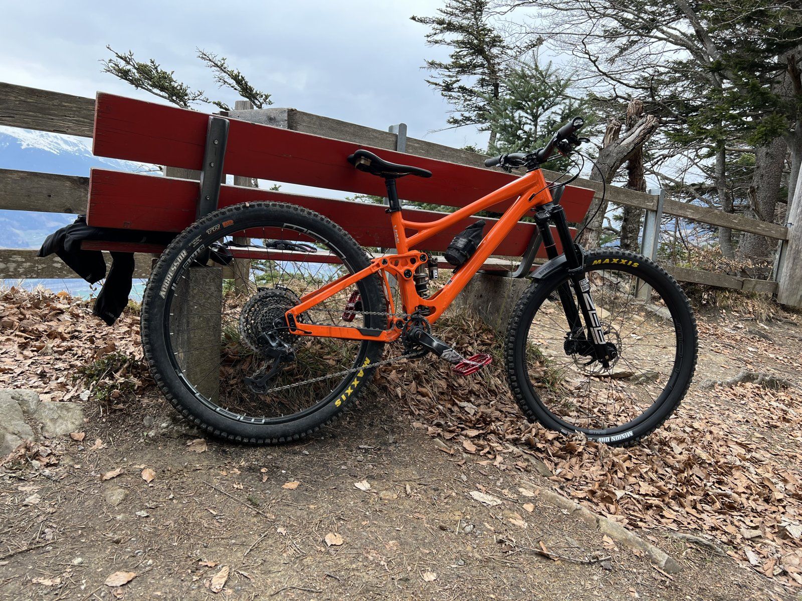

Hier mal meine Ruine... nee, nur des Wortspiels wegen :-)
Es sind zwar viele alte Teile verbaut, die funktionieren aber noch gut. Die 36-er Fox hat nur 150 mm Federweg, ist aber für 29". Damit passt die Einbauhöhe zusammen mit dem 27,5"-Vorderrad wiederum. Fand den relativ geringen Federweg vorne nicht unharmonisch. Gefällt mir jedenfalls besser als die vorherige Lyrik RC 170.

Sieht richtig geil aus 👏💯
