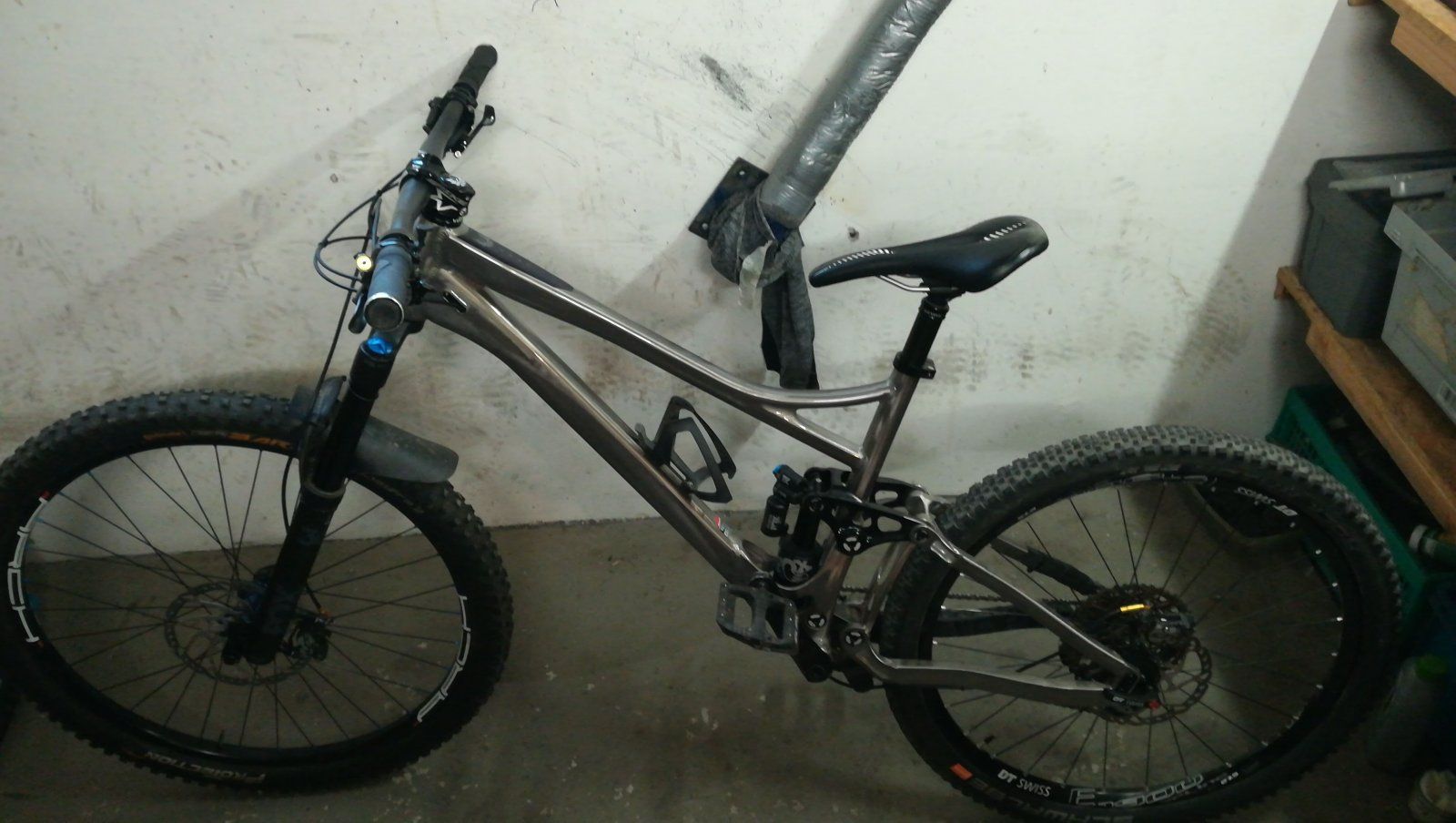

Rahmen in Raw mit Dämpfer und Steuersatz, Ausfallenden ohne Achse 4,2kg mit Beweisfoto A. Und noch meine beiden Testaufbauten ;-) einmal mit160mm 27,5 Mattoc und am Tag darauf mit 160mm 29 Fox 36 als Mullet Bike (das leider kläglich gescheitert ist) Fährt sich wie ein Hochrad :)
Sind das 203er Bremsscheiben? Welcher IS2000 Adapter wird hier benötigt? Freue mich schon auf den Aufbau meines Runes ;) Danke im Voraus für die Info!
