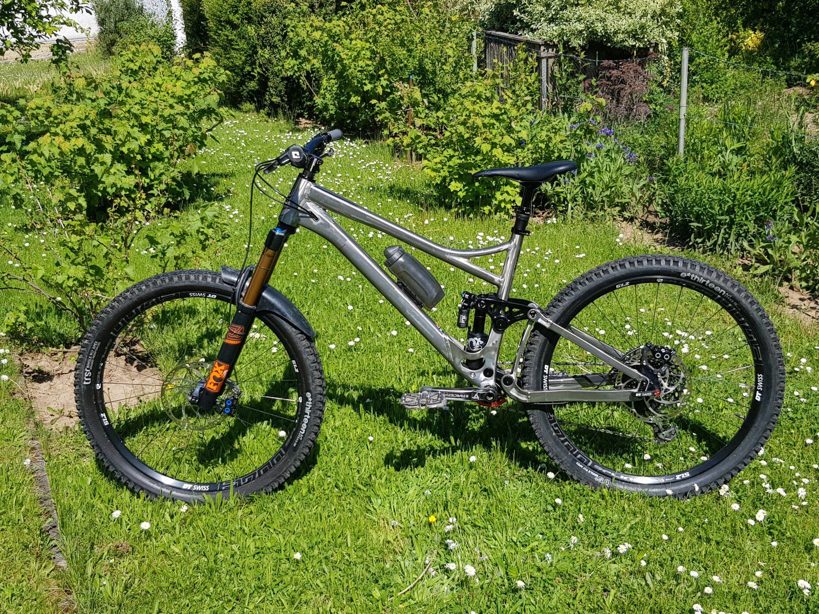

Hey Leute, einige kennen mich ja aus dem Rune V2 Thread. Mein grünes Monster fährt noch super, fühlt sich aber im Vergleich zu meinem 65 Grad / langer Reach XL-Hardtail mittlerweile superkurz an und klettert deswegen auch komisch. Ich hatte schon länger drüber nachgedacht auf einen XL-Rahmen zu wechseln, und das neue V3 bietet sich jetzt an.
Frage falls noch jemand umgestiegen ist:
  • Wie ist die Geo vom V3 vs. V2 vorher? Ich sehe bei gleicher Größe etwas längeren Reach, und der deutlich steilere Sitzwinkel gefällt auf jeden Fall.
  • Vorne noch Umwerfer möglich? Oder nur noch 1x? (Wäre jetzt kein Killerkriterium, aber mit Umwerfer könnte ich erstmal 2x10 weiter fahren)
  • Was für Dämpfer funktionieren gut? Ich bin mit Cane Creek ziemlich durch, würde wahrscheinlich Fox X2 wählen, hab auch ne Fox 36 vorne die ich weiter fahren will. Aber bei den großvolumigen Luftdämpfern habe ich meistens am Ende super viele Spacer drin, weil ich mit Equipment die 95 kg sprenge.
  • Hinterbau: Mein Rune V2 ist toll, aber der Hinterbau ist nicht gerade bremsneutral, kommt ganz schön raus wenn man verzögert. Ist das jetzt besser?
  • Innenverlegte Züge - klappern die? Wie ist die Verlegung?
