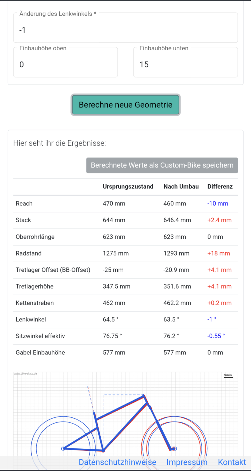

Ich habs mit -1° Works Components Winkelsteuersatz, Zeb und MRP Hazzard aufgebaut. Durch den Winkelsteuersatz steigt der sowieso schon große Stack Wert noch an (nun ~651mm). Ich hab nun in den letzten Wochen einiges ausprobiert, lange Ausfallenden in tiefer Position mit 29" HR, lang und hoch mit 29", kurz und hoch mit 27,5" und aktuell lang und hoch mit 27,5". Tatsächlich gefällt mir das so auch am besten. Sieht aber im Hinterbau etwas seltsam aus, da sehr viel Platz ist. Ich häng mal ein Foto an.
Mit dem kleinen HR geht die Fuhre für mich deutlich einfacher um Kurven als mit komplett 29". Ist sicher Geschmackssache.
Nun zum Stack, weil das letztens ja erst Thema war. Mit den kurzen Ausfallenden und dem hohen Stack (ok, 35mm Riser Lenker ist auch noch drauf) krieg ich nicht mehr genug Druck aufs VR. Beim Versuch hatte ich enorm viele Vorderradrutscher. Meiner Erfahrung nach muss Stack und Kettenstrebenlänge zusammen passen. Also hoher Stack braucht lange Kettenstreben. Reach und Lenkwinkel sind sicher auch wichtig.

War mir tatsächlich gar nicht so recht bewusst, wie stark sich das bemerkbar macht - die bauen ja mal eben 15mm höher 😬
Edit: Unten gleicht sich das aber fast aus, sind effektiv nur 2mm mehr:
Kommt ja, wie beim (effektiven) Reach auch, zusätzlich drauf an, ob die EC zuvor verbaute Spacer ersetzt.

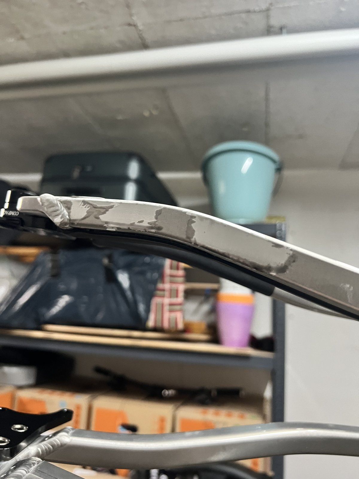

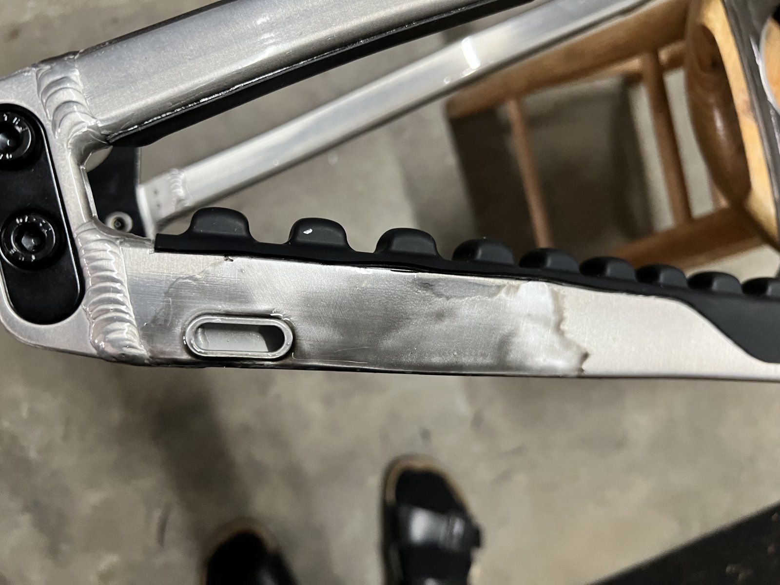

Ich habe heute mal begonnen mein Titan aufzubauen und da der Lack ja so schlecht sein soll, habe ich den Hinterbau mit 3M Folie beklebt. Musste dann an der Kettenstrebe ein Stück Folie abziehen und dabei ist einfach der gesamte Klarlack mit abgegangen. Ist das normal oder war mein taiwanesischer Lackierer betrunken als er den Lack abgemischt hat?
An der Seite habe ich versucht mit dem Lackstift so gut es geht den Lack wiederherzustellen aber das wird am Ende trotzdem kacke aussehen.
Ich hab bestimmt schon 10 Fahrräder beklebt und die Folie abgezogen aber sowas hab ich noch nicht erlebt. :(
