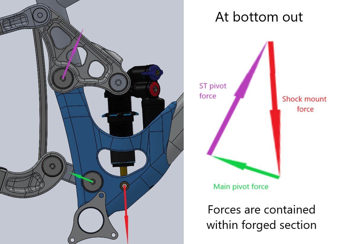

Es gab Risse in der Nähe der Schweißnähte an der Wippenbefestigung. Das 30.9 hat mehr Wandstärke, was das probieren eliminieren soll.

ich meine dass der Großteil der gerissenen bikes mit Stahlfederdämpfer waren und praktisch alle zu weiche Federn drin hatten. Gerade die Phantom’s und Prime’s haben relativ wenig Progression und sind da ziemlich empfindlich auf Abweichungen;

Der Dämpferkäfig ist doch ein einzelnes geschmiedetes Teil, das alle Kräfte aufnimmt.
Ein Durchschlag sollte eigentlich kein Problem sein?
Müsste jetzt kurz in den Keller gehen um nachzuschauen, aber das WippenLager ist Teil des Käfigs?
ich konkretisiere.
Der Drehpunkt der Wippe, nicht das Lager als solches.
Stell es dir doch mal den mechanischen Ablauf des Durchschlags vor. Der Dämpfer geht auf Block, die Sitzstrebe drückt weiter. Was passiert an der Wippe?
Hätte Keith sicher auch nicht gedacht ;) Der lila Pfeil deutets ja an. Aber wie gesagt, es fahren viele ohne Probleme und auch Bernhard hat ganz wenige Rahmen tauschen müssen (findet sich hier irgendwo im Forum) Ich glaube, das Problem ist nicht so präsent.
Das wollte ich auch nicht anzweifeln - Banshee hat das schon richtig gut gemacht, da gibt es weitaus gruseligere Trunnion Implementierungen 😬
